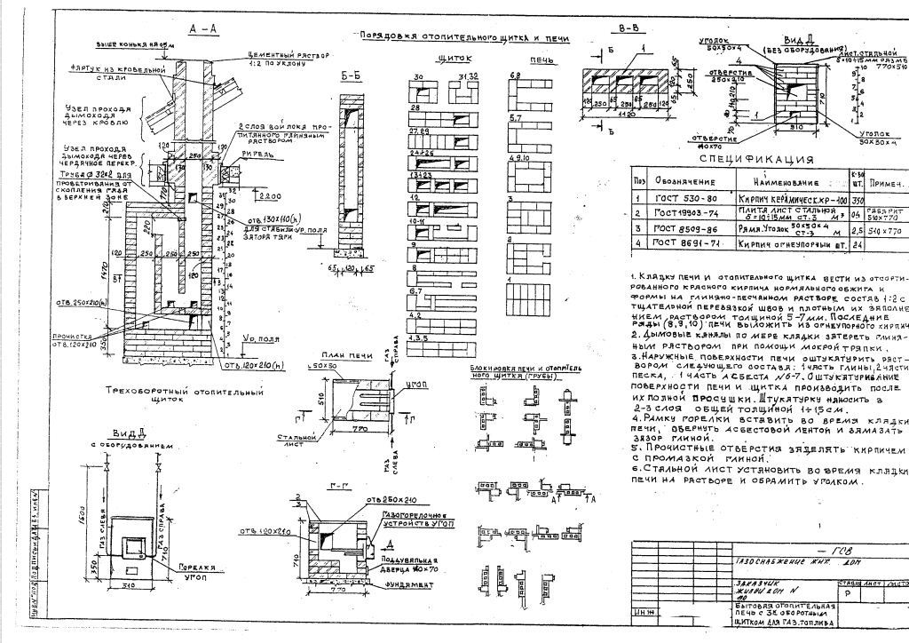

Вогнистый Владимир
Регион: Мариуполь, Украина
СообщениеДобавлено: Вс 14 Август 2016, 22:20 Ответить с цитатойВернуться к началу
Александр Шалагин писал(а):
Печница писал(а):
пОЛОЖИЛИ КОЛОСНИК. ПРимеряют котел.
Положите два колосника.
Печница писал(а):
Мангилев Сергей писал(а):
Конвективку Вам надо прямоточную под газовую горелку.
а проще можно? Конвективка это канал щитка? что из себя представляет сия конструкция? ПРямоточная? Всего один канал что ли?
Сергей имел ввиду, что с газовой горелкой газы вниз отпускаться не должны.. делать каналы горизонтальные.
У нас -как то -по -другому. Даже есть и 5 канальные.

Вогнистый Владимир
СообщениеДобавлено: Вс 14 Август 2016, 22:29 Ответить с цитатойВернуться к началу
Владимир, у Пятницы печь с котлом.
А так правильно, можно и пятиканальные ...только обязательно вверху каждого колодца делать прогар 30х30мм.
Там -все -есть. Как промышленный печник - предпочитаю старые чертежи а не чьи то вымыслы в скечупе.

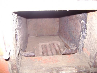

А колосник 2-й поздно.
ищу печника и строителя надолго.
 Размер файла:  84.32 КБ
 Просмотров:  590 раз(а)
 Размер файла:  121.82 КБ
 Просмотров:  672 раз(а)

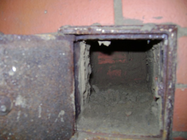

пОЛОЖИЛИ КУСКИ КИРПИЧА НА ЛЕВЫЙ КРАЙ котла и заложили кирпичом пустоту для дна дымохода. будем сейчас плиту класть с уголком. Примеряли дверку.

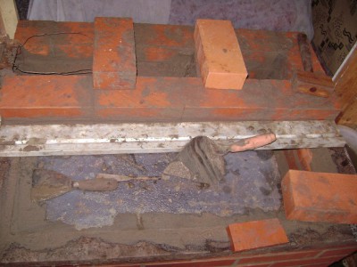

Все в делах. а тут столько вопросов и ответственный момент. Начало дымоходов. Гляньте же фотки, пока не поздно! Жду советов. уважаемые печники!!!

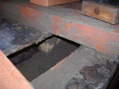

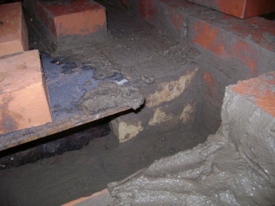

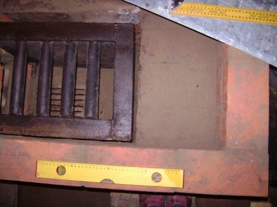

СообщениеДобавлено: Пн 15 Август 2016, 10:21 Ответить с цитатойВернуться к началу
Колосник на глину-чтоли посадили? Там надо зазар по 3-5 мм на сторону, иначе от расширения что-то порвёт. Котёл опрессовали?
Правый угол (за котлом), толщина в 1,5 кирпича, не прогреете холодный будет.
Печница
Зарегистрирован: Пт 22 Июль 2016, 13:09
Сообщения: 56
Регион: Рязанская область
СообщениеДобавлено: Пн 15 Август 2016, 10:37 Ответить с цитатойВернуться к началу
нА ГЛИНУ. кОЛОСНИК не будет так греться, чтоб порвало. Котел водой заливали. Не течет. Сутки стоял. Правый это где колодцы (каналы)? Лишь бы котел прогрелся.

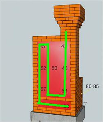

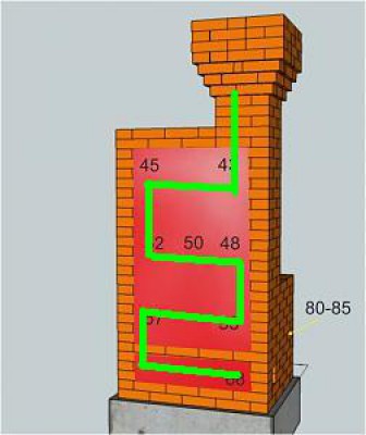

СообщениеДобавлено: Пн 15 Август 2016, 11:15 Ответить с цитатойВернуться к началу
Вот тут выше спецы сказали, что такая схема неправильная для газа.
 Размер файла:  12.38 КБ
 Просмотров:  604 раз(а)
СообщениеДобавлено: Пн 15 Август 2016, 11:17 Ответить с цитатойВернуться к началу
Правильная вроде эта.
 Размер файла:  12.22 КБ
 Просмотров:  612 раз(а)

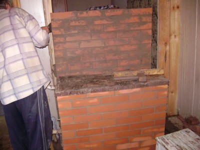

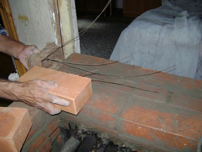

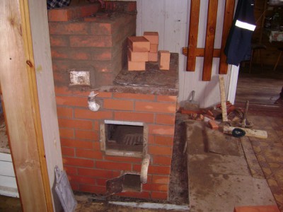

СообщениеДобавлено: Пн 15 Август 2016, 15:32 Ответить с цитатойВернуться к началу
Вот у Вогнистого все что надо, если ваш понять сможет, то там все есть.
КАК найти Вогнистого?
И где Вы раньше были, когда тему открыла?
Предлагаете переложить? Я раньше наоборот встречала, что для газа нельзя горизонтальный щиток.

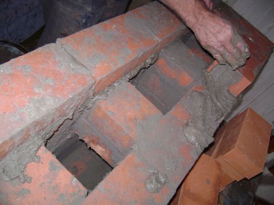

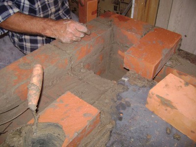

 Размер файла:  136.33 КБ
 Просмотров:  669 раз(а)
