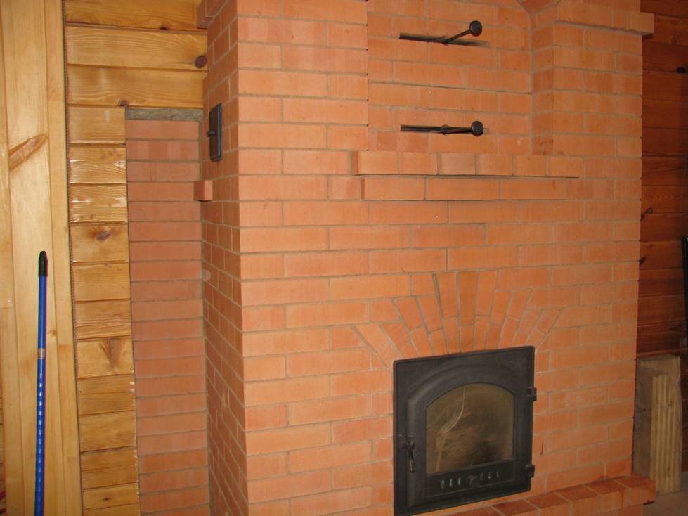

Здравствуйте подскажите хочу покрасить печной комплекс термостойкой краской и затереть швы ,чтоб было надежно и красиво. Как определиться с выбором цвета у краски Силтек и фирма затирки.

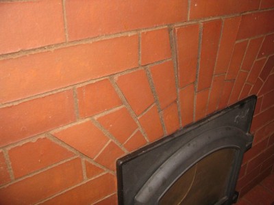

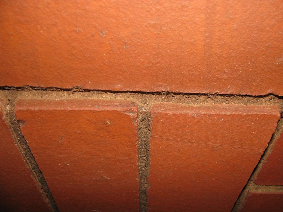

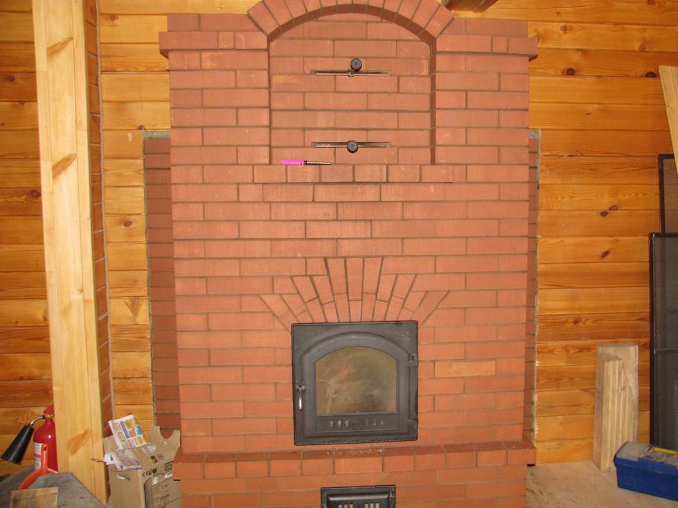

Провёл испытнания народных средств для окраски печей. И теперь ломаю голову что лучше?
C 28.09.2014 по 9.05.2015 испытывал народные средства для окраски печей. Хочу покрасить мангал стоящий под навесом на улице, поэтому испытания проводил на открытом воздухе. Испытанию подверглись боровичевские полнотелые кирпичи М-250.
Сверху вних
1. Слева - молоко, справа масло подсолнечное. Середина не окрашена.
2. Молоко
3. Масло подсолнечное рафинированное/
4. Молоко с введенными в него взбитыми белками куриных яиц.

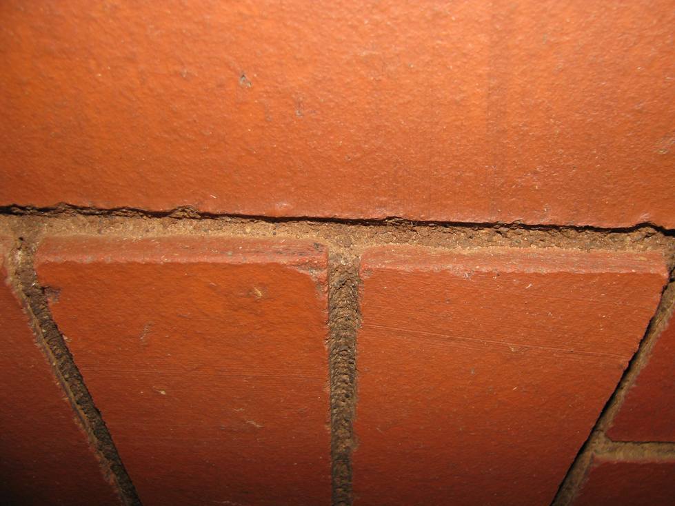

Я купил этот Атом колор и покрыл им печь. Пока не всю. Просто, по технологии, после покрытия надо протопить печь. В +26 на улице как-то не тянет топить....
Визуально печь стала более красной, темнее. Благороднее, кмк. На упаковке написано "состав: косметическое природное масло, ПАВ". Что это значит - не знаю, но разъело силиконовые перчатки и немного жжет, зараза.

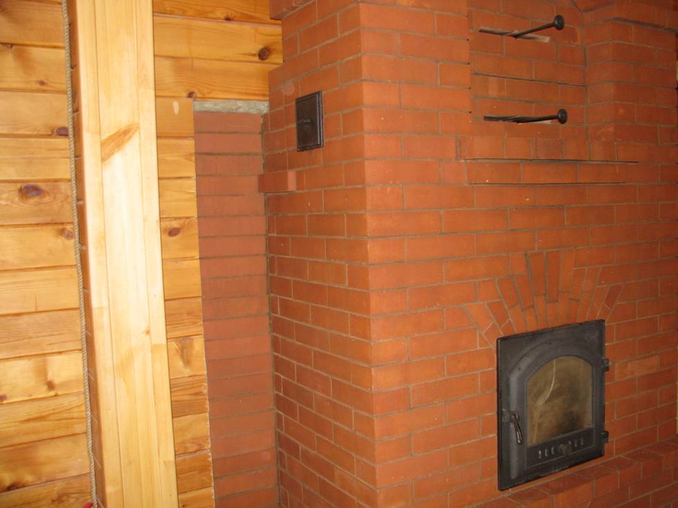

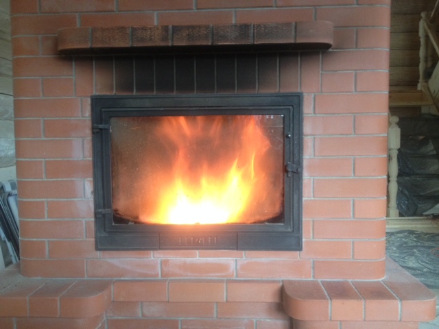

У нас в Перми многие Тикурилой "Суписауна" красят. У меня в бане три года назад были "на пробу" покрыты ей несколько кирпичей из протвопожарной разделки стены за печкой-сеткой. Стенка греется до 65 примерно. Стоит, как новенькая. В этом сезоне три печи в кирпичной отделке ей красили. Эффект покрытия нравится. Посмотрим, как стоять будет...
Текурилой пару раз боловался но она только блеск дает а часто просят какие-то ферические цвета от кирпича как то оранжево-розовый красил автомобильными красками мангал они до 150 и держат отмосферные осадки.
Ты знаешь, Алексей, мне не показалось, что тикурилла блеск дала. Там в составе перламутр есть, это да. Но там не мокрый и "липкий" блеск получается, а как будто мерцание но на матовом. Атом колор тоже хорошо работает. Но он ведь высолы не убирает. Появление новых -предотвращает, это "да".

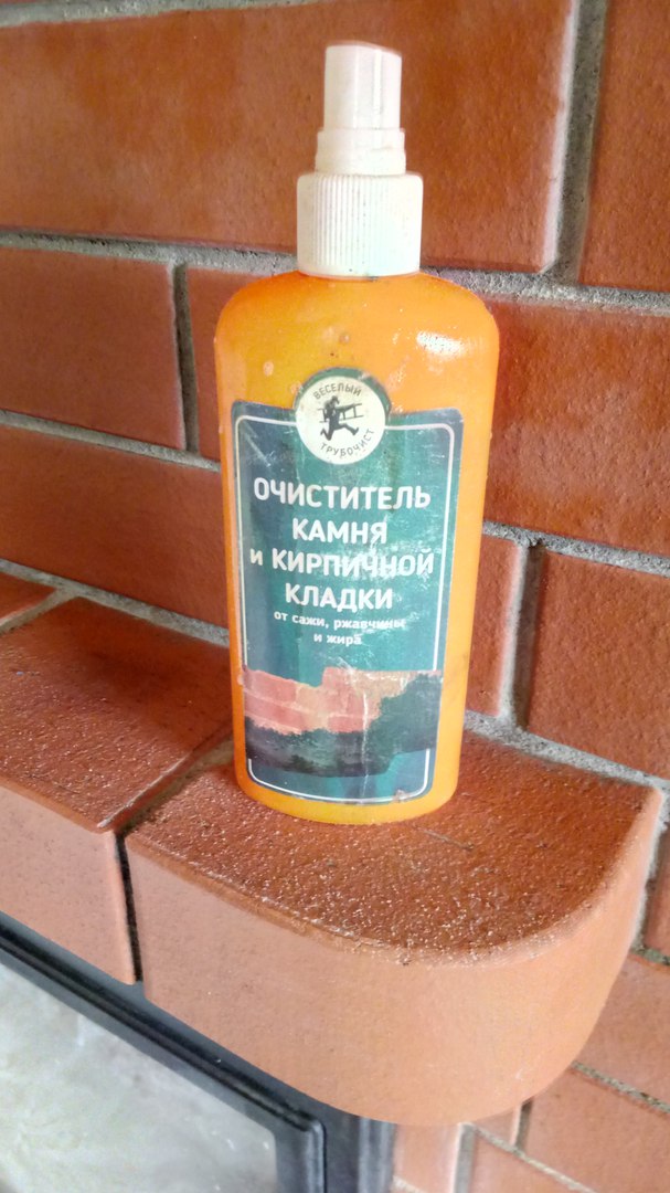

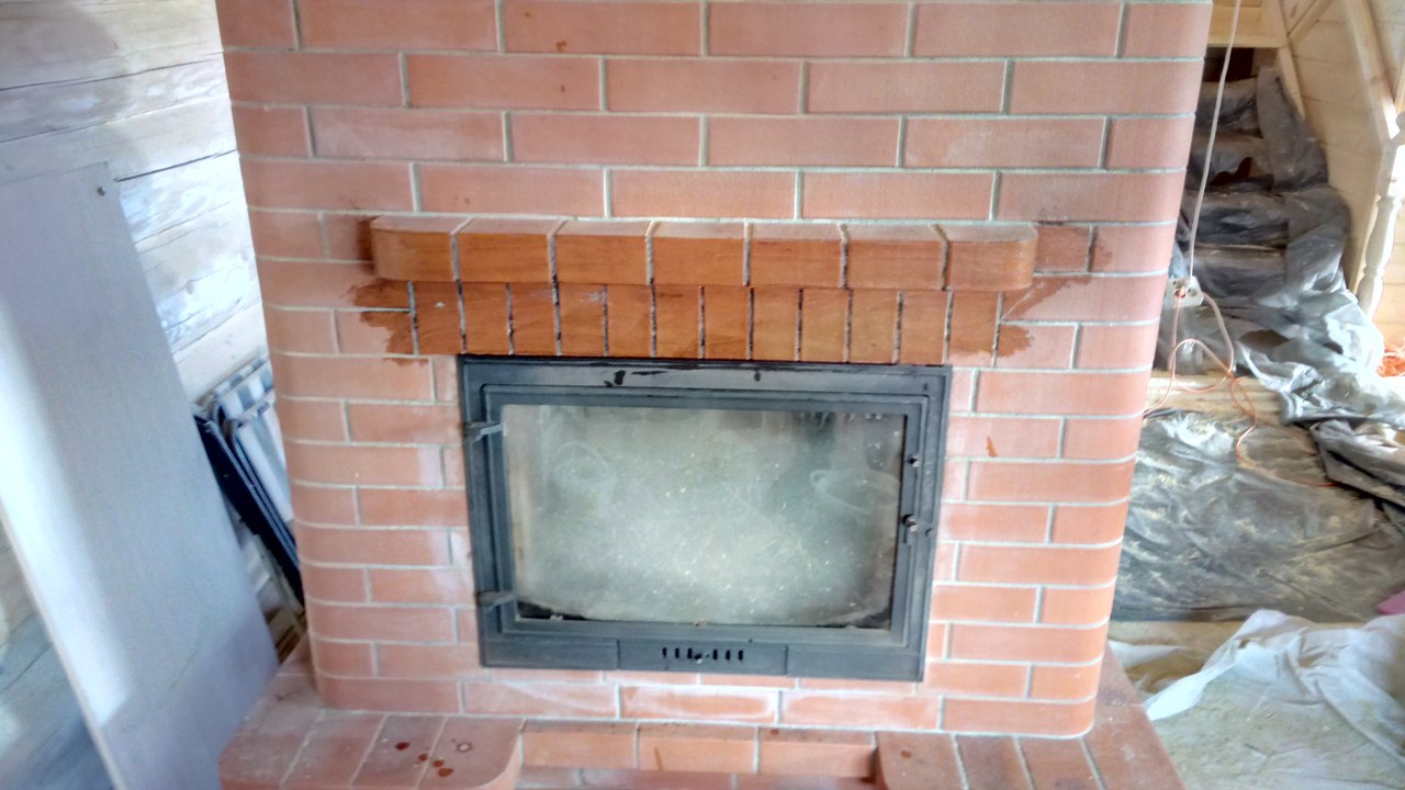

Может кому будет интересно хим жидкость за 150 руб мне очень понравилось надо нанести как спрей на кирпич и смыть через 2-3 минуты теплой водой. Есть печь которую зимой жестко убивали в не отапливаем доме , так как идет отделка помещений топят сырыми обрезками бревен делая мега закладки забивают до отказа полную топку . Кирпич победа Лср стерпел перетопы но строители при открывании дверки чтобы сделать закладку тупо в лом открыть задвижку летнего хода ( зачем лишние движение !!??с нового сезона буду на дверки вешать амбарные замки а ключи выдавать при заезде в дом ) Короче нашел средство при отчистки сажи и копоти с кирпича именно вытаскивает с самой структуры кирпича + дают небольшой эффект мокрого камня и убирает белые высолы так мне показалось . Буду скоро жирные пятна с мангала пробовать смыть отпишусь позже.

Где продаётся в СПб?
Сообщения: 6041
Добавлено:
Сб 8 Апрель 2017, 08:28
Разрешение у тебя на фото такое классное! НиЧо не разобрать, Чо написано...
andrejka61@mail.ru andrej.kuzmischev@yandex.ru
Вспомнил кантора Веселый трубочист брал в Народном камине но продаются и в других регионах фото херовое согласен снимал на телефон . У них большая линейка чистящих средств.
