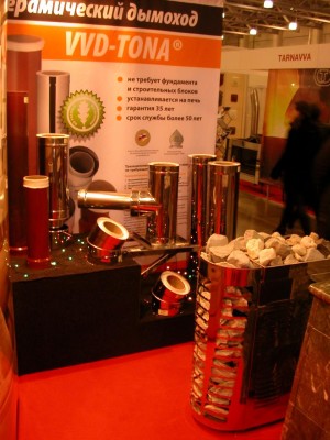

Видел на выставке новый керамический дымоход - совместное предприятие TONA и Инжкомцентра ВВД. Производство - в Москве из немецких комплектующих.
Керамические дымоходы VVD-TONA
 Размер файла:  122.63 КБ
 Просмотров:  1297 раз(а)

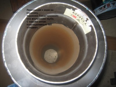

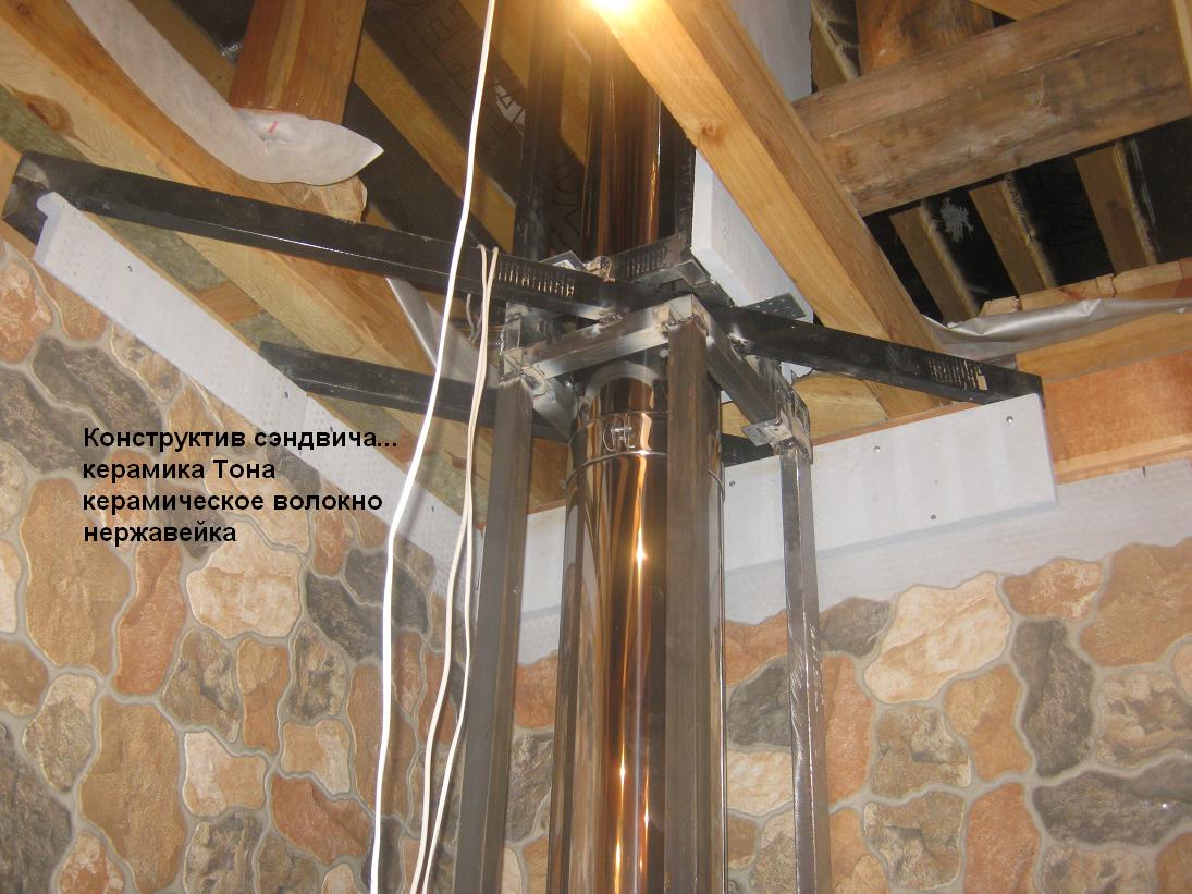

СообщениеДобавлено: Пт 29 Июнь 2012, 23:20 Ответить с цитатойВернуться к началу

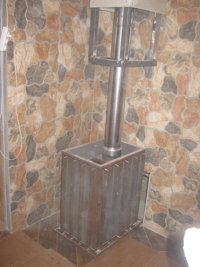

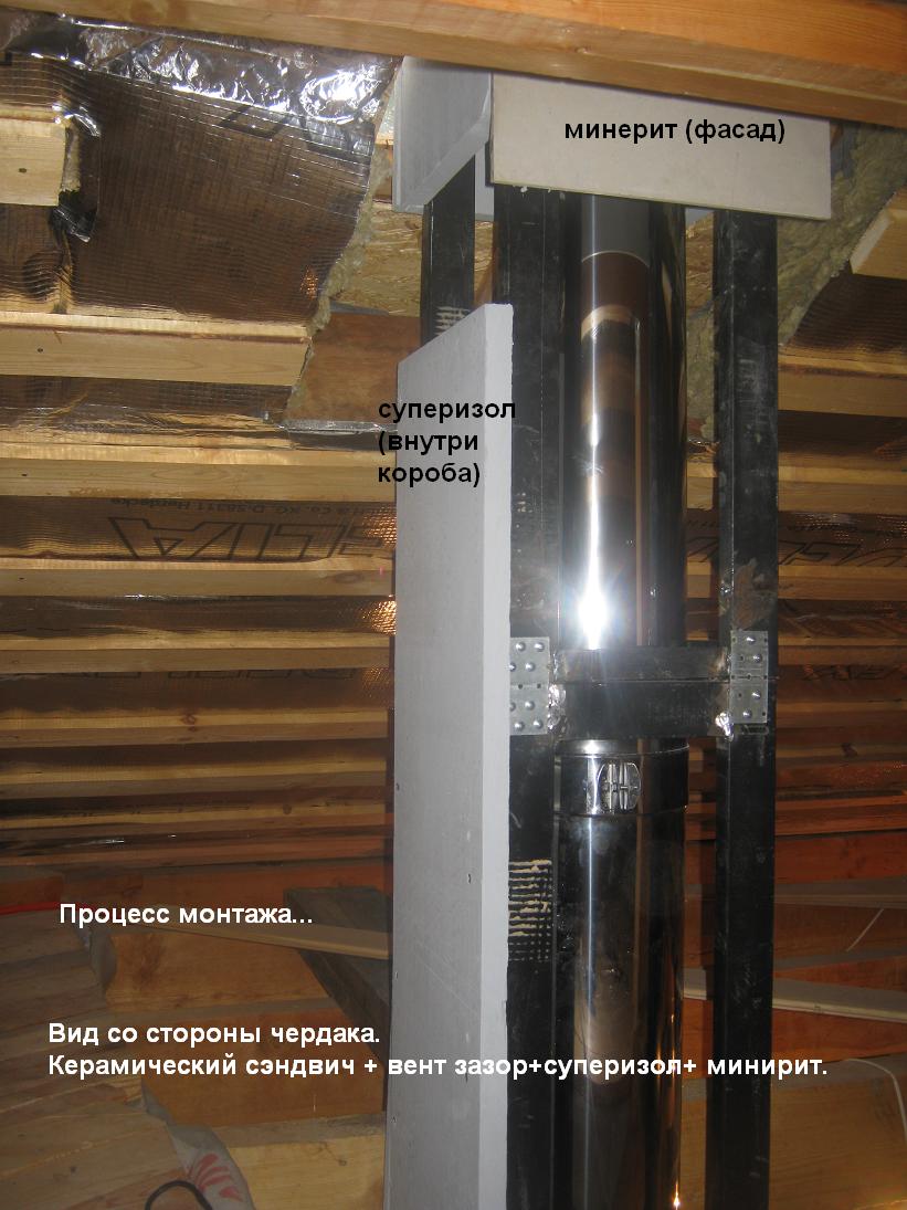

Дымоход ВВД Тона
Процесс монтажа
 Размер файла:  31.2 КБ
 Просмотров:  1143 раз(а)
 Размер файла:  97.16 КБ
 Просмотров:  1115 раз(а)
 Размер файла:  136.97 КБ
 Просмотров:  1162 раз(а)
Дмитрий Смирнов
Сообщения: 598

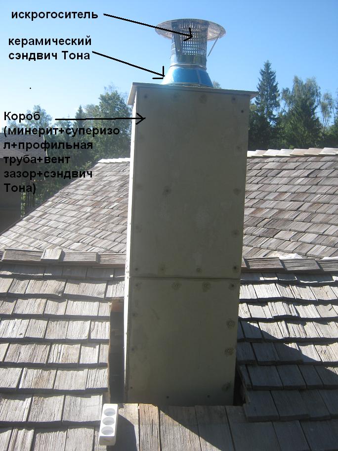

СообщениеДобавлено: Пт 29 Июнь 2012, 23:23 Ответить с цитатойВернуться к началу
Процесс монтажа
Дымоход ВВД-Тона облицован через вент зазор суперизолом и минеритом.
Самое интересное то , что данный дымоход можно опирать на саму печь.
Вес керамического сэндвича ВВД Тона всего лишь на 1,5 кг тяжелее чем такой же сэндвич с внутренней нерж трубой толщиной 1 мм.
 Размер файла:  94.6 КБ
 Просмотров:  1264 раз(а)
 Размер файла:  115.05 КБ
 Просмотров:  1132 раз(а)
 Размер файла:  123.52 КБ
 Просмотров:  1209 раз(а)

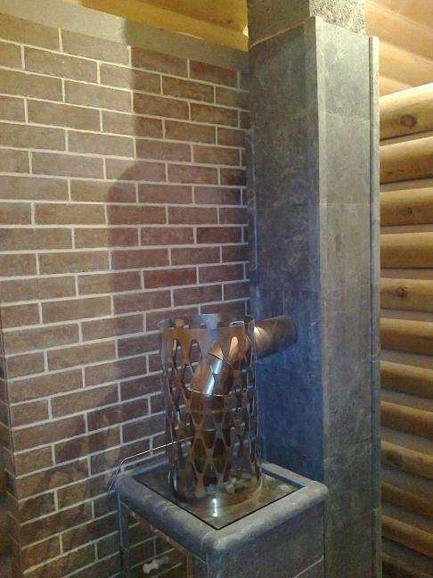

СообщениеДобавлено: Пн 18 Февраль 2013, 09:30 Ответить с цитатойВернуться к началу

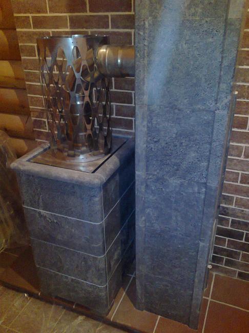

Ещё один дымоход с керамикой ВВД-Тона
Дымоход облицован тх.
Печь банная Сударушка в тх.
 Размер файла:  48.12 КБ
 Просмотров:  1098 раз(а)
керамический дымоход ВВД Тона
 Размер файла:  48.68 КБ
 Просмотров:  1124 раз(а)

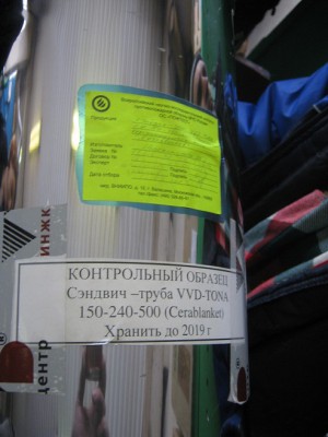

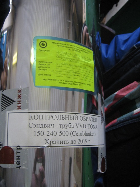

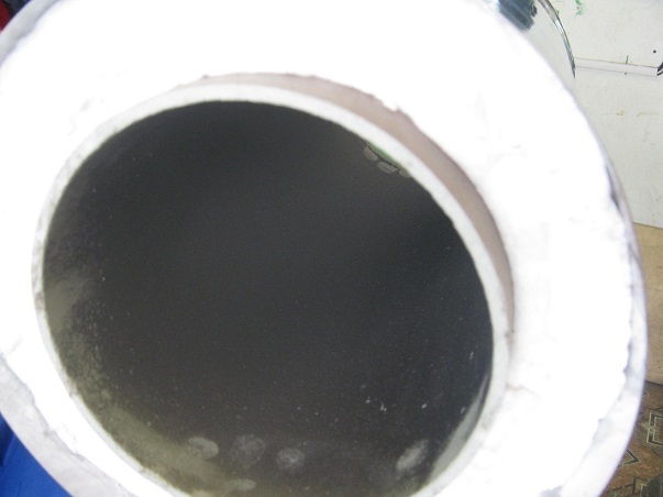

Интересная информация появилась по керамическому дымоходу ВВД-Тона.
По мимо испытаний пройденных для получения сертификата качества, при 600 С( по регламенту).
Дымоход прошел дополнительное испытании в МЧС с температурой исходящих газов 1 000 С в течении 4 часов. Вот соответствующая бумага и фото образца прошедшего это испытание. Образец храниться на заводе. Мне любезно разрешили на него посмотреть.
Для твердотопливных печей (особенно банных) актуальная тема. Ведь на выходе дымовые газы могут быть 600-800 С.
контрольный образец после 1 000 с
 Размер файла:  53.95 КБ
 Просмотров:  862 раз(а)
контрольный образец
 Размер файла:  117.34 КБ
 Просмотров:  867 раз(а)
письмо о 1 000 С
 Размер файла:  158.01 КБ
 Просмотров:  1136 раз(а)
СообщениеДобавлено: Сб 5 Апрель 2014, 20:34 Ответить с цитатойВернуться к началу
Спасибо за информацию.А как удалось держать 1000 в течении 4 часов?
Дмитрий Смирнов
Сообщения: 598
СообщениеДобавлено: Ср 23 Апрель 2014, 17:29 Ответить с цитатойВернуться к началу
Насколько я понимаю, в испытательной лаборатории существует специальная установка - генератор горячих газов, который генерирует газы нужной тепературы на протяжении заданного времяни. В случае с испытанием керамического дымохода ВВД Тона это 4 часа и 1 000 С.
Установки есть бытовые и есть промышленные.

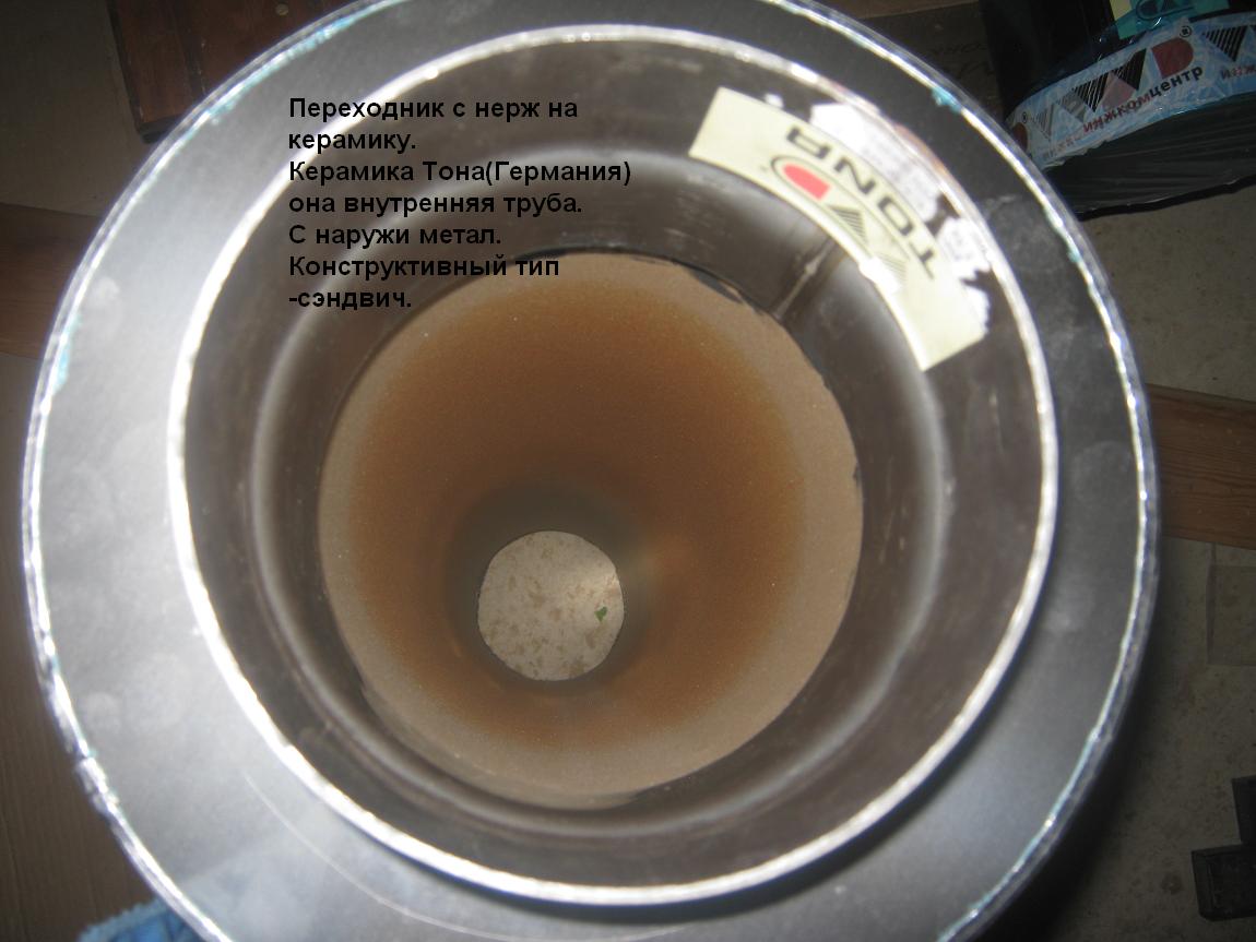

оратай

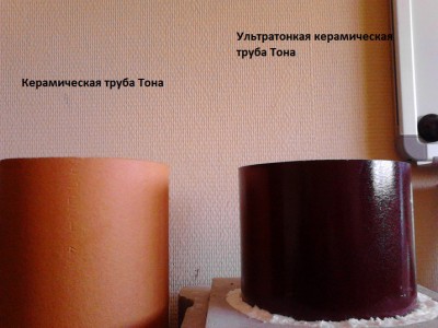

Между нами говоря в "ультру" я просто "влюбился" Smile
Тема с дымоходом из ультратонкой керамической трубы мне очень понравилась. Особенно когда я сам поучавствовал (разрешили поприсутствовать в лаборатории завода ВВД) в испытании этой немецкой диковины. 1 000 С она выдержала спокойно. Ну остальное это эмоции....охи - ахи - вздохи.
По началу был писсимистом на счёт её толщины. Однако лучше один раз увидеть чем сто раз услышать. Я был свидетелем того как на ВВД в прямом смысле издевались над этой керамической трубой во время испытаний. А давай водой её, а давай ещё Т поднимим больше 1 000 С.. треснет или нет? Аж страшно было на это смотреть со стороны. Ан нет , труба все выдержала. Кроме одного. Она не любит РЕЗКИХ перепадов Т. Одноконтурную керамическую трубу нельзя использовать без изоляции. Нужно всегда керамику защищать теплоизолятором.
За сэндвич ВВД-Тона могу поручиться. По мне так на рынке РФ лучше этой трубы нет. В монтаже правда есть одно неудобство, нельзя её с крыши брасать Smile , на руках носить нужно.
За тепловой удар .... если керамика будет в теплоизоляторе ... ни чё ей не будет.

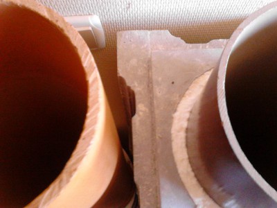

Думаю будет интересна и эта инфа. У Тоны всего 2ва вида труб, что они предлагают на рынке РФ. Фото в приложении. Один вид они поставляют для блочных систем а др для сэндвичей (ВВД-Тона и Тона-star). При чём обе эти трубы годны как под твёрдое топливо так и под газ хорошо подходят.
 Размер файла:  151.99 КБ
 Просмотров:  1034 раз(а)
 Размер файла:  124.75 КБ
 Просмотров:  1028 раз(а)
