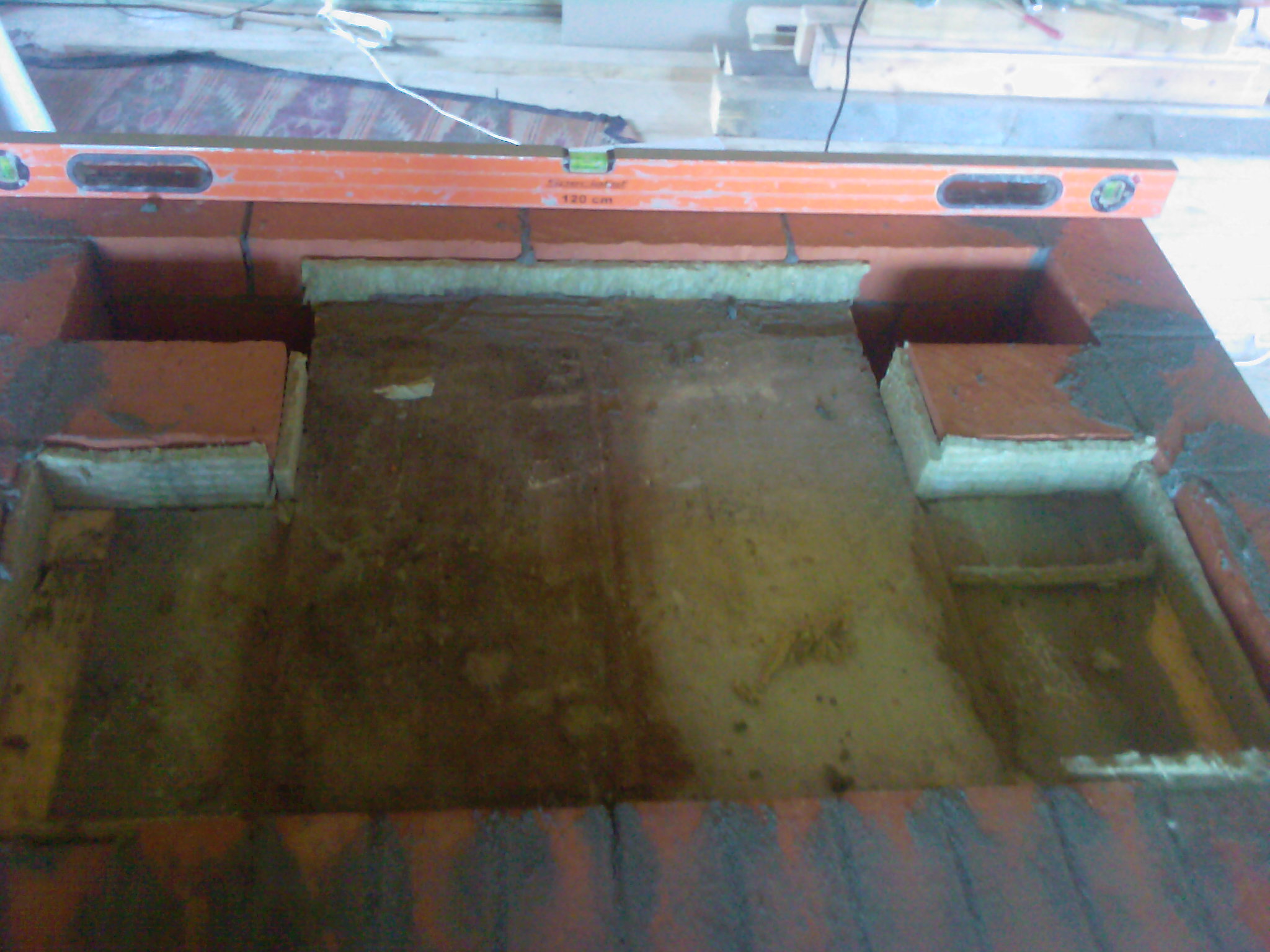

Мишган писал(а):
Вот что нужно...а именно как перекрыть топку правильно?
На данной картинке с лежанкой - топка и сам корпус перекрыт плитами из огнеупорного бетона.
Примерно так:
 Размер файла:  405.88 КБ
 Просмотров:  939 раз(а)

tuomob писал(а):
Rosoha писал(а):
Точно к лежаку плиту. Шестерик в любом месте сузить можно. я хочу чтобы они одновременно работать могли. Потом опытным путем до нужного размера доведу.
на счет шамота думаю лещадкой на клей красную кладку закрыть. То есть все красным кирпичом сложить а топки футеровать отдельно чтоб если отвалилось просто мусор выгрести и снова заляпать.
Совет - оттолкнись от моего проекта с лежанкой.
Шамот не клеится к красному. Шамот стоит отдельной структурой, связанной только внизу (опора).
Проработай отдельно плиту и лежанку. Посмотри на форуме варианты установки плиты в отопительно-варочных (например шведки).
Потом будешь сливать вместе.
Успехов. Дерзай. Пробуй. Я начинал так-же.
http://forum.stovemaster.ru/viewtopic.php?p=98308#98308
Я как раз ищу печника, примерно на ту конструкцию, что вы прорисовали! Может вместе оттолкнёмся ?
igorpet
Зарегистрирован: Пт 27 Декабрь 2013, 15:24
Сообщения: 30
Регион: Пушкино
СообщениеДобавлено: Вт 7 Январь 2014, 13:56 Ответить с цитатойВернуться к началу
Можно вопросик? А если шамот не клеится к красному, то как их соединяют для теплопередачи от печи к стенкам? ? Применяют какие то буферные засыпки с большим коэфф теплопередачи?

Куликов Андрей
Сообщения: 1059
СообщениеДобавлено: Вт 7 Январь 2014, 16:45 Ответить с цитатойВернуться к началу
ГПР-глинопесчаный раствор.Сейчас делают и бетоном http://www.pyromasse.ca/articles/75kmwest_ru.html.А можно вообще ни чем.
А зачем Вам приспичило соединять красный и шамот?
я что то думаю если внутренний шамот приклеить к внешней кладке из красного кирпича,он гарантированно ее порвет при нагреве...зазор между ними рекомендуют оставлять.
