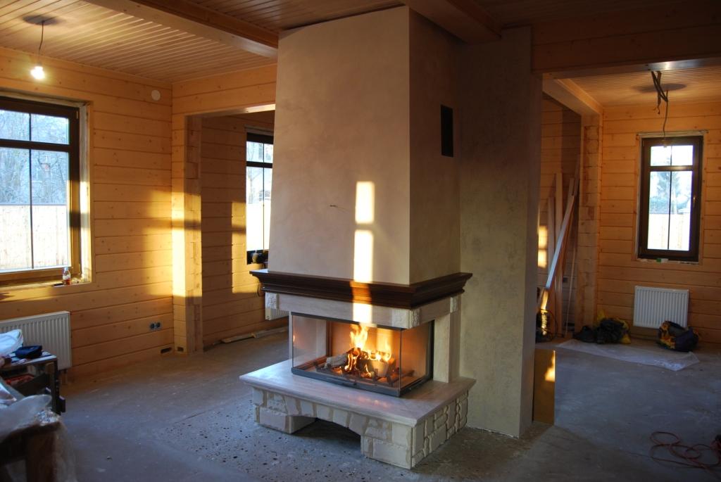

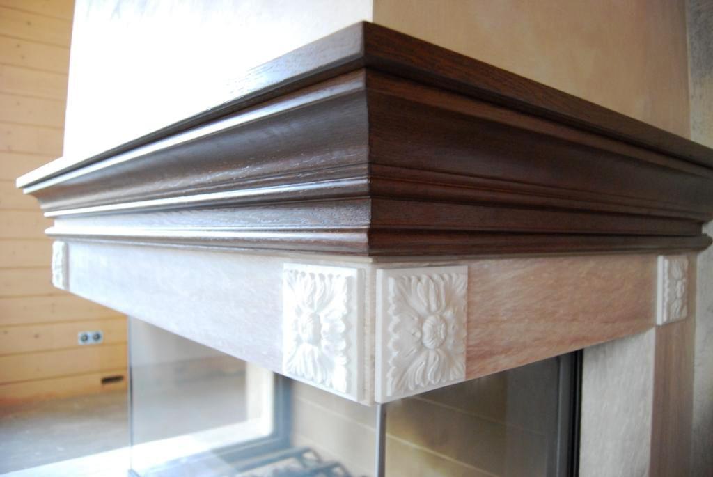

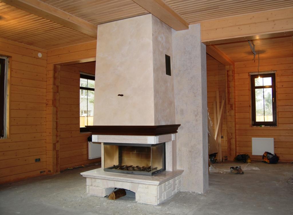

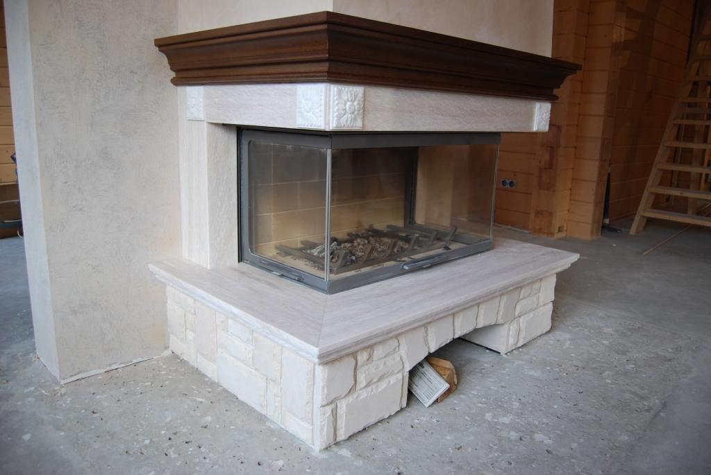

Мне кажется что очень мала площадь решёток вентиляционных. Если почитать немцев (инструкции к установке) то там есть такие цифры до 2500 кв см выход.
СообщениеДобавлено: Вт 28 Октябрь 2014, 10:22 Ответить с цитатойВернуться к началу
топка французская и в инструкции написано "не менее 800 см2"
СообщениеДобавлено: Вт 28 Октябрь 2014, 11:40 Ответить с цитатойВернуться к началу
Всё верно. У Хранцузов поменьше. У Ольсберга помню оргромадные цифры, но там и щиток отбора мощности можно подключать к кассетам. В общем делал по-написанному. Облицовка из кирпича 120 мм греется всё равно. То есть конвекция супер и нагрев стенок есть.
Сергей68
Сообщения: 855

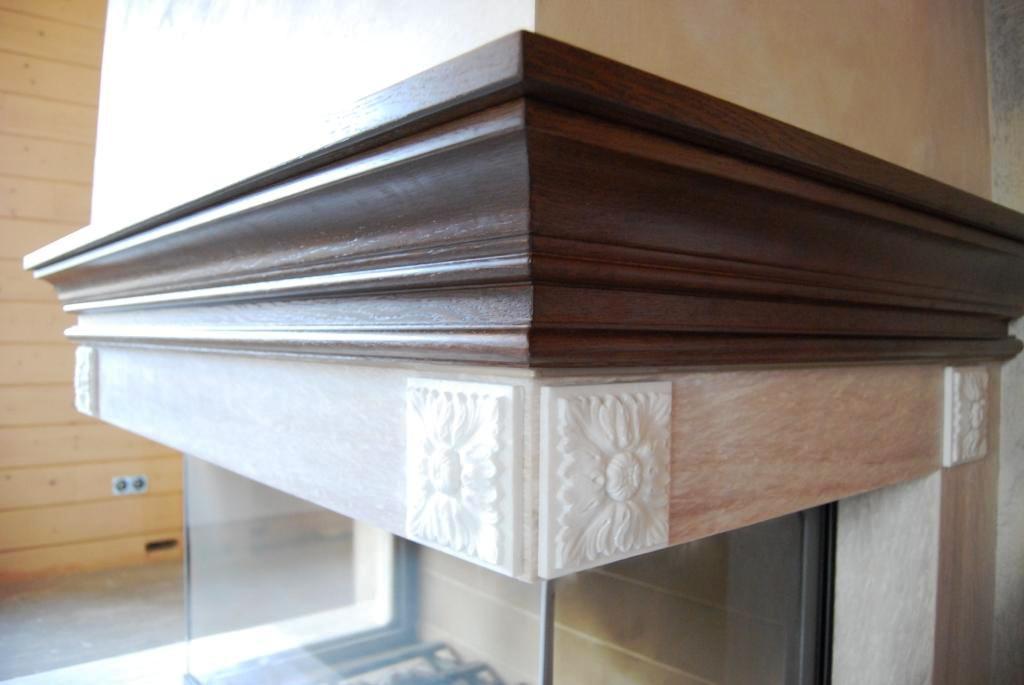

СообщениеДобавлено: Ср 19 Ноябрь 2014, 14:39 Ответить с цитатойВернуться к началу
Выход конвекции на этом камине 784 см.кв., думаю что достаточно. Если 2500 см.кв., то это уже какие то окна получаются.
Скоро будут фоты этого камина после финишной отделки.

Интересно было бы посмотреть на конструкцию перемычки над топкой и как она крепилась
Извините пацаны... этот объект не фотографировали, поскольку делали наскоками.
8-921-743-33-53
СообщениеДобавлено: Вт 25 Ноябрь 2014, 10:57 Ответить с цитатойВернуться к началу
Сергей68 писал(а):
Тогда на словах, опишите пож. конструкцию перекрытия топки?(если не секретно)

СообщениеДобавлено: Ср 10 Декабрь 2014, 19:40 Ответить с цитатойВернуться к началу

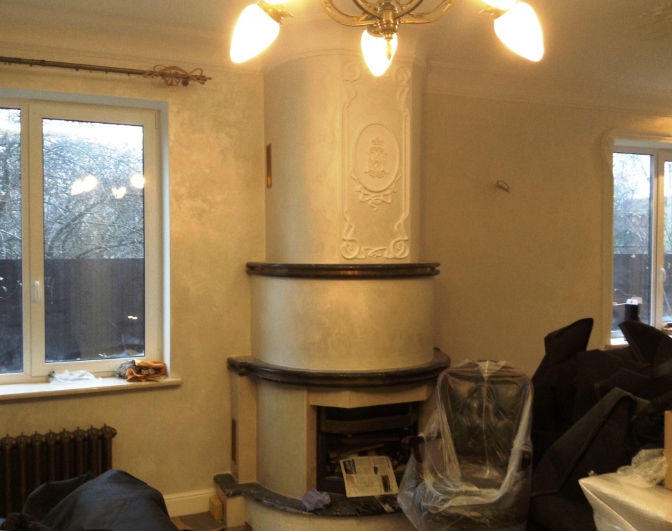

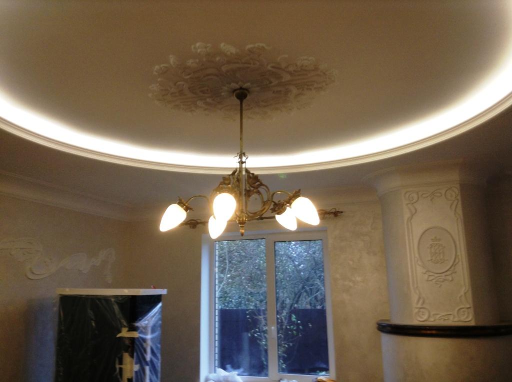

Стали приходить фотки после отделки камина, но не очень хорошего качества... думаю что нужно самому съездить и сфотать... а пока делюсь тем, что имею.
