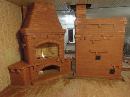

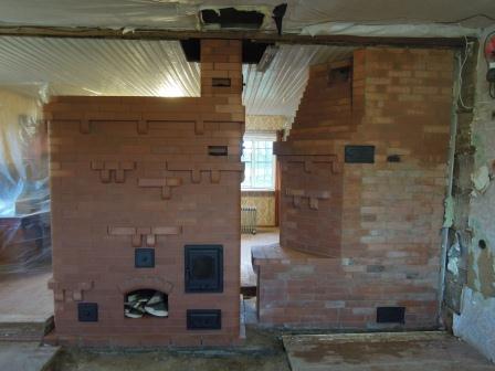

Попробую изложить свои версии причин дымления:
1) площадь пода составляет всего лишь 50% площади портала. Насколько знаю, эти площади должны быть примерно равны. Увеличение глубины топки даст необходимый прирост тяги. Но это весь камин переделывать. Не оч. приятный, я бы сказал, вариант
2) Если считать высоту портала от пода (а не от бортика, как я считал 57 см) до самой высокой точки арки (а не по средней высоте, как я считал 56 см), то высота составляет 63 см (9 рядов). Вывод: площадь портала 88х63 см = 5544 кв.см. А площадь трубы в р-не шибера 25 х 25 см = 625 кв.см., т.е. всего 11,3% от пл. портала, а не 1:8, как я полагал ранее (см. выше). Этого может быть мало. Тогда выход в увеличении трубы. Но вот вопрос: до каких размеров? Я так понимаю, что учитывать нужно и толщину прутка посреди шибера (15 мм), и то пространство, которое непосредственно лист шибера перекрывает из-за того, что когда открыт, стоит не вертикально, а под уклоном. Как я понял, это ещё 5 см. Т.е., шибер 265х265 (5544 делить на 8), а не 250х250, как у меня, решит проблему? Как считать высоту портала, от пода или от бортика? И до самой верхней точки арки или до пят? Или по среднему между пятами и самой верхней точкой? А глубину считать до бортика или до арки? У меня до бортика 51 см, до арки 44 см.
3) Объём дымосборника даже чуть больше объёма топки, что само по себе не способствует хорошей тяге. Чем больше соотношение объёма топки к объёму дымосборника, тем выше тяга. Верно? Вывод: то же увеличение глубины топки
4) Слишком большой наклон дымового зуба 31 см на 7 рядах, т.е. 4,5 см на ряд
5) каминный зуб слишком высоко над аркой (заканчивается на 3 ряда выше конца арки). Но я в эту версию, в ощем, не верю. Думаю, что это, наоборот, хорошо и только уменьшает возможное дымление. Озвучиваю, как одно из...
6) ещё 1 ряд кирпича по верху зуба по размерам верха предыдущего ряда. Тоже из разряда одна из фантастических версий
7) 2 трубы слишком близко одна от другой
8) нет нормальной циркуляции воздуха в помещении (стеклопакеты, дверь в коридор, входная в конце коридора, двери не очень герметичны, т.е. не такие глухие, как стеклопакеты на окнах, какие-то щели для воздуха есть). И воздух, необходимый для горения пытается поступить оттуда, где он есть, т.е. с улицы через трубу, т.е. обратная тяга
9) слишком малый объём помещения под камин (5 х 5,6 м = 28 кв.м. х 2,57 м потолок = 71,96 куб.м. для такого большого портала. Как одна из версий: после постройки печи (1,63 х 0,88 х 2,10 м) и камина эту площадь они частично заняли, что ещё уменьшило объём помещения

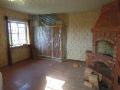

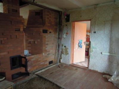

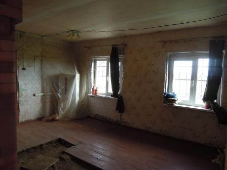

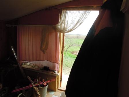

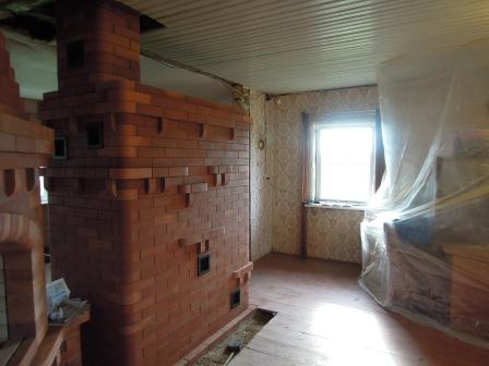

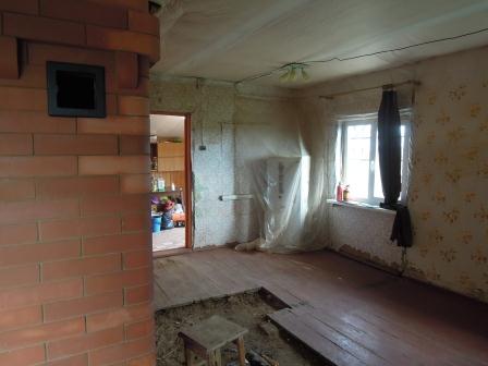

Волчок Сергей
Сообщения: 188
Добавлено:
Ср 20 Апрель 2016, 12:10
| Valentin писал(а): |
Два вопроса?
1. А где холоднее было во время испытанийв доме или на улице?
2. как подавался воздух в помещение? |
вот на всякий случай сфотографировал расположение окон и дверей относительно печи и камина
_________________ https://vk.com/club_pechnik

Волчок Сергей
Сообщения: 188
Добавлено:
Ср 20 Апрель 2016, 12:11
Два вопроса?

Волчок Сергей
Сообщения: 188
Добавлено:
Ср 20 Апрель 2016, 12:28
что планирую сделать: разбираю трубу до шибера, разбираю ещё пару рядов дымосборника, чтобы выйти на большее сечение трубы. но пока не решил на какое: 375х265 или 265х265. Что посоветуете? Хочется ж и теплоотдачу побольше и чтоб дымления не было

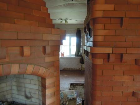

Добавлено:
Ср 20 Апрель 2016, 14:02
начни с арки.
По низу какой-то порожек ставил вроде? Он не нужен, мешать может сильно.
http://forum.stovemaster.ru/viewtopic.php?p=135851#135851
Точно - заложи низ камина рядом кирпича. Чтобы воздух спокойно по низу заходил к дровам.

Волчок Сергей
Сообщения: 188
Добавлено:
Ср 20 Апрель 2016, 14:21
Да, похоже что порожек мешает. Впечатление, что воздух не продувает дрова снизу из-за него. Идёт только от высоты порожка (в 1 ряд) Трудно растапливать, горение слабое, быстро гаснет. Угли долго догорают. Поставил, думая, что так уменьшаю высоту портала. Да и боюсь, что искры, угли высыпаться будут.
А зачем закладывать? У меня и шамотного для закладки уже вроде нету. Просто разберу порожек. Если он на высоту портала не влияет, а только ухудшает доступ воздуха. Изначально его не планировал. Ошибочное представление, что он уменьшит площадь портала, повлияло.
