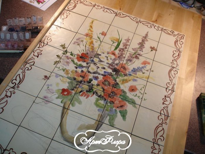

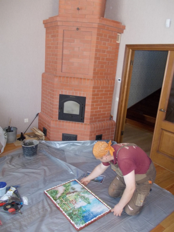

Друзья ремесленики посоветуйте грамотный и проверенный клей для монтажа керамического панно в печь . Оставлена ниша в печи 3 см под сетку и штукатурку какие дальше действия туплю 2 день . Пока остановился на Плитонит Термоклей но он не внушает доверия так место в печи подвержено нагреву а там в составе цемент. search Пример подобного решения в низу.

http://forum.stovemaster.ru/viewtopic.php?t=8615
УСПЕХОВ! Smile
Без сетки на "гвоздиках" не держится ни что..., если печь не гипокауст.
Дед меловым молочком покрывал кирпичи перед оштукатуриванием - создавал разделительный слой.
Штукатурил по рабице.
Нынче - по "сечке".
Слой штукатурки не менее 15 мм, зависит от высоты панно - весовая нагрузка ведь на отрыв увеличивается на всю плиту...

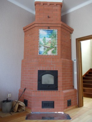

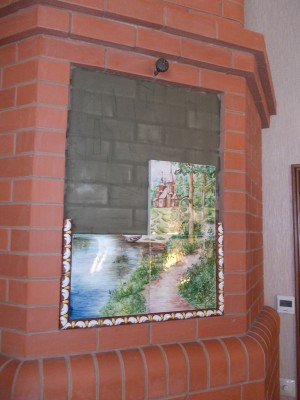

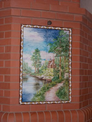

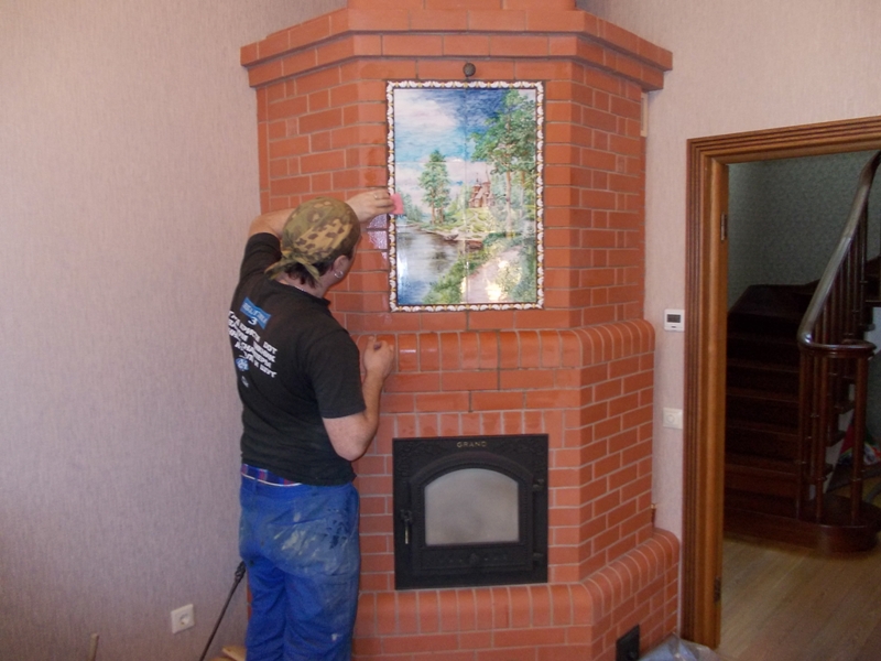

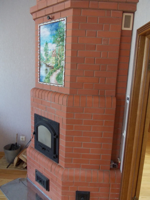

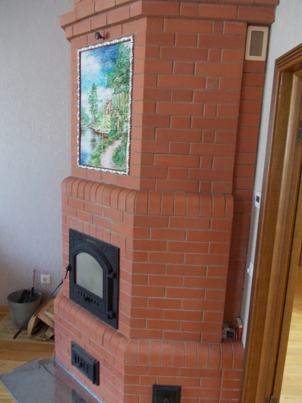

СообщениеДобавлено: Пн 9 Май 2016, 09:03 Ответить с цитатойВернуться к началу

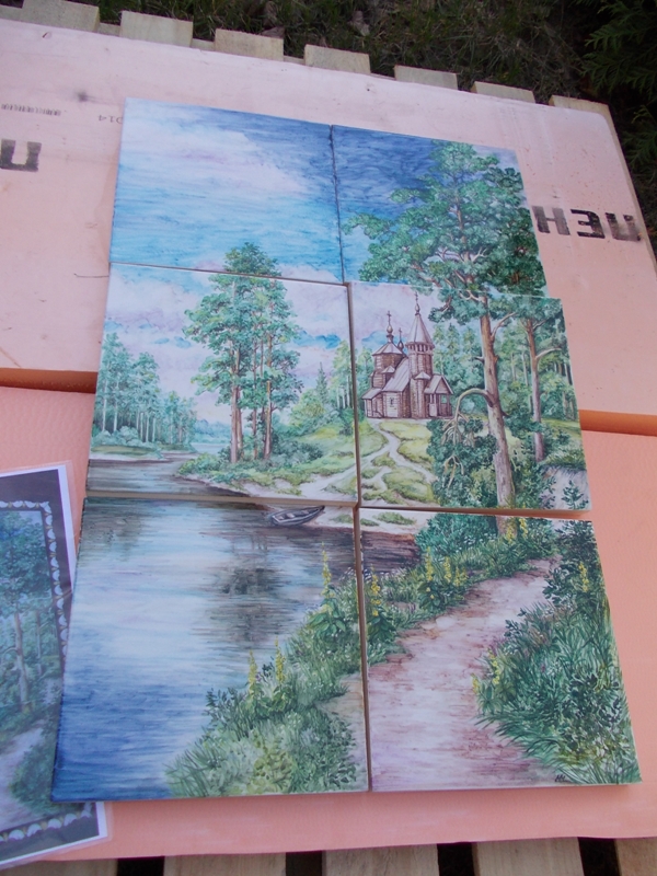

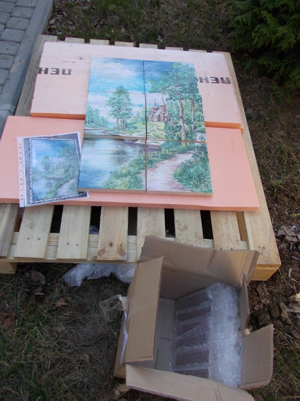

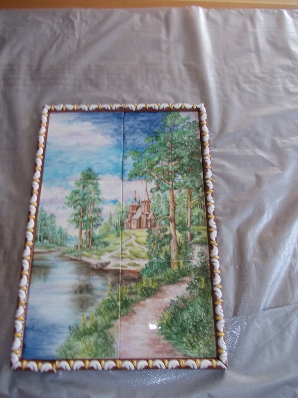

Всем привет на майские праздники поставил керамическое панно в каминопечь от фирмы город Кимры Изразцовые печи www.pechy.ru Само панно пришло в посылке все упаковано в виде 3 см керамической плитки как бы изразец без румпы рисунок храм на холме рисовала художница ,также дополнительно была сделано рамка фигурная .
 Размер файла:  335.13 КБ
 Просмотров:  813 раз(а)
 Размер файла:  453.89 КБ
 Просмотров:  822 раз(а)
 Размер файла:  392.44 КБ
 Просмотров:  733 раз(а)
 Размер файла:  369.08 КБ
 Просмотров:  829 раз(а)

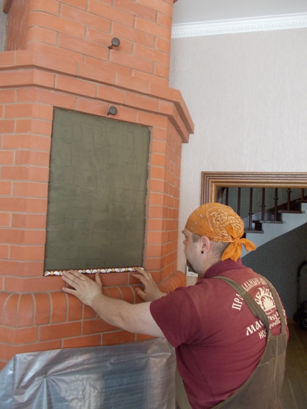

СообщениеДобавлено: Пн 9 Май 2016, 09:17 Ответить с цитатойВернуться к началу

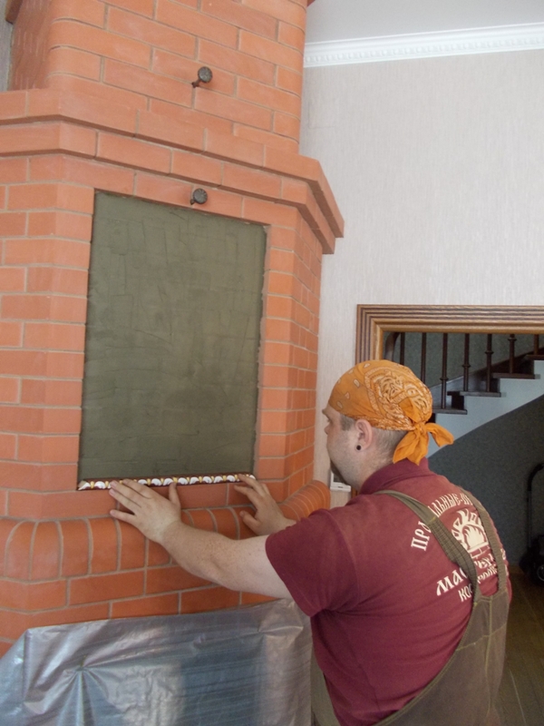

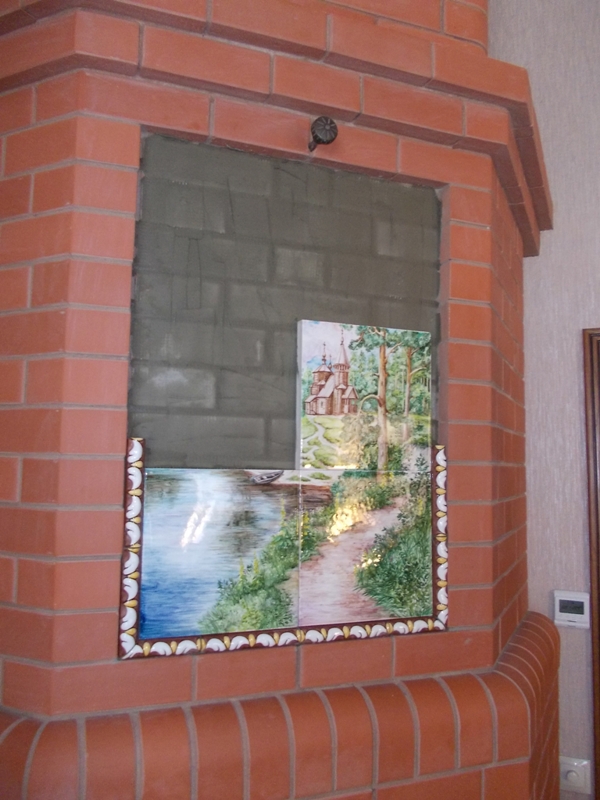

При монтаже пришлось отказаться от швом 5 мм между плитками неправильно сняли размер . Смесь была взята Теракот термо клей делали по стекло сетки затирка по бокам Церазит серого цвета для теплых полов до 100 градусов. Изразцы без румпы оказались как ни странно с хорошей геометрии все вбилось в наш размер ,заготовленной ниши в печи подпиливать и подтачивать ничего не пришлось .
 Размер файла:  356.66 КБ
 Просмотров:  563 раз(а)
 Размер файла:  380.63 КБ
 Просмотров:  784 раз(а)
 Размер файла:  368.24 КБ
 Просмотров:  797 раз(а)
СообщениеДобавлено: Пн 9 Май 2016, 09:30 Ответить с цитатойВернуться к началу

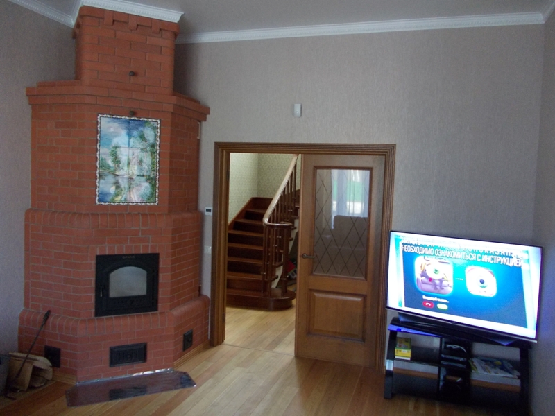

Вот конечный вариант печь была год в эксплуатации обогрев 40 квм большое спасибо заказчику за предоставленный опыт с монтажем и ребятам художникам -керамистам за картину шедевр .

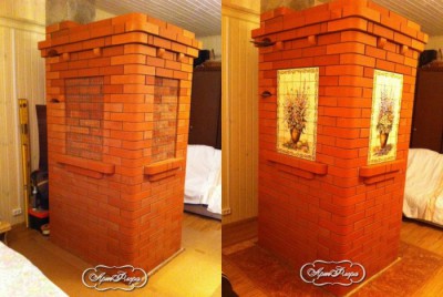

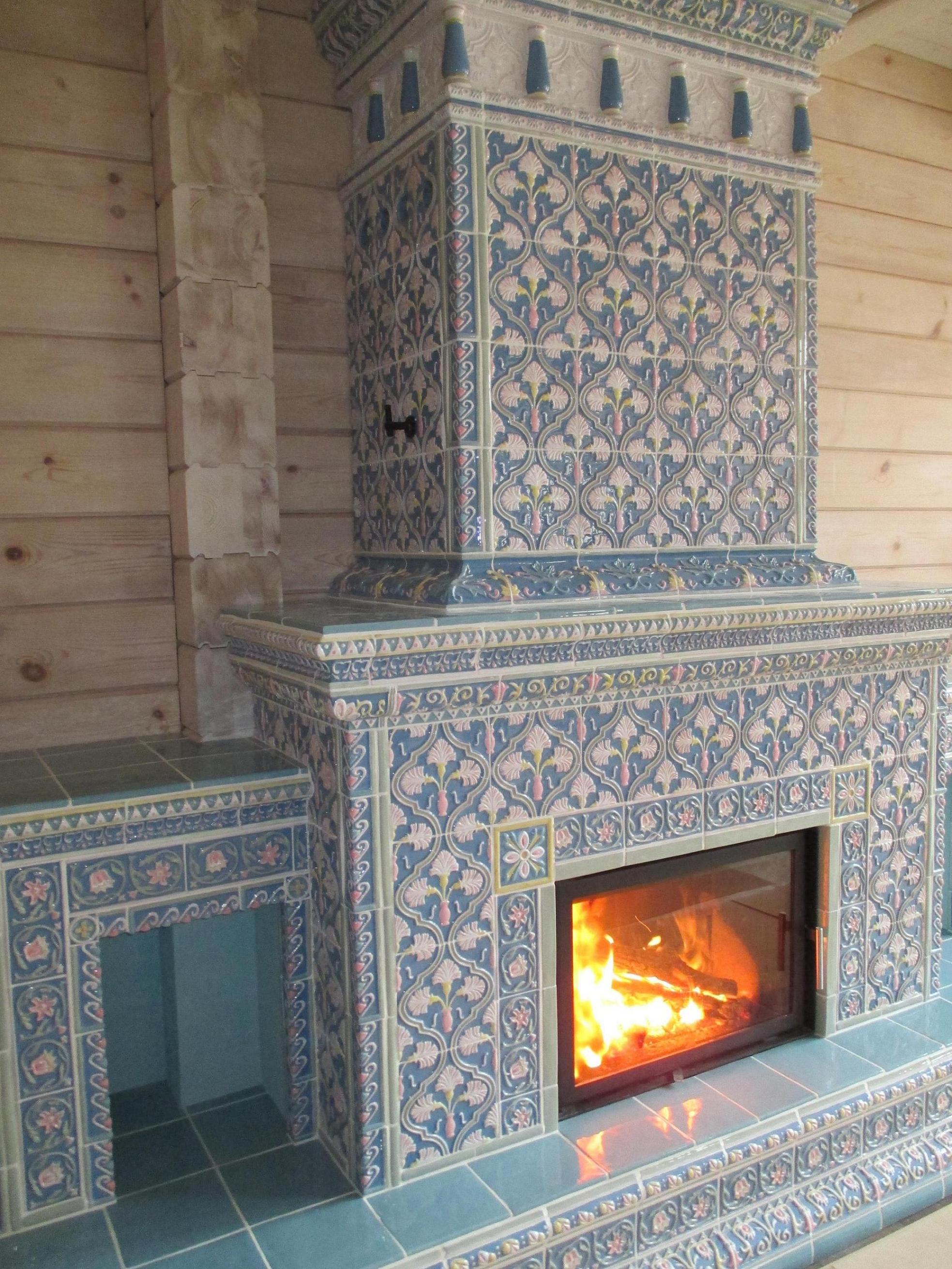

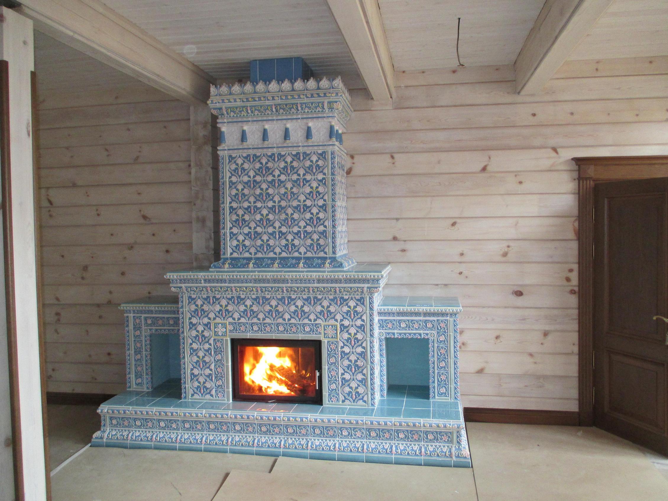

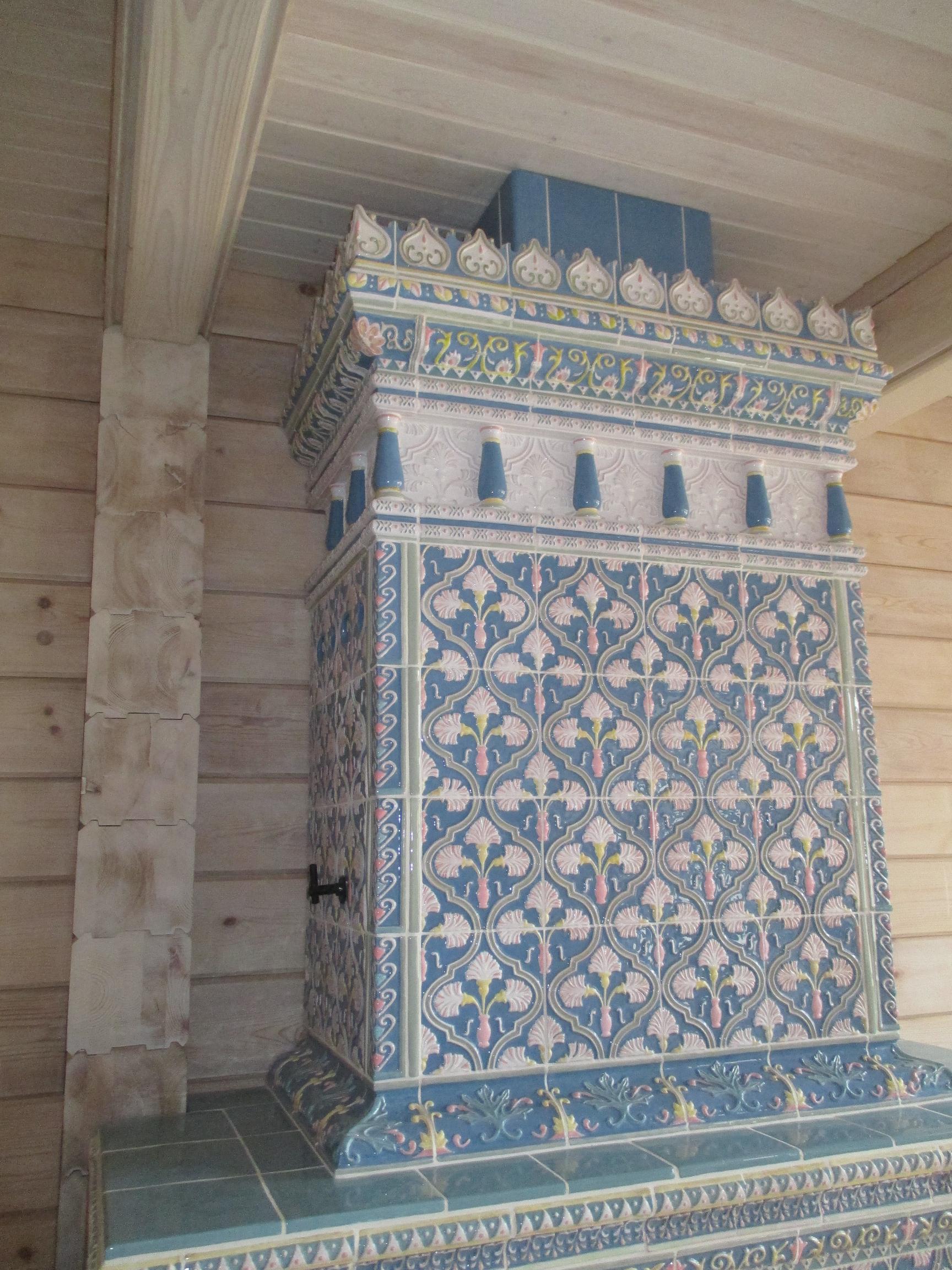

Молодца))) Начало положил...
Очень правильно в такой облицовке, что печь уже "поработала". Лучше вообще через полгода-год эксплуатации делать.
А вот наша последняя работа. С "Клинской керамикой".

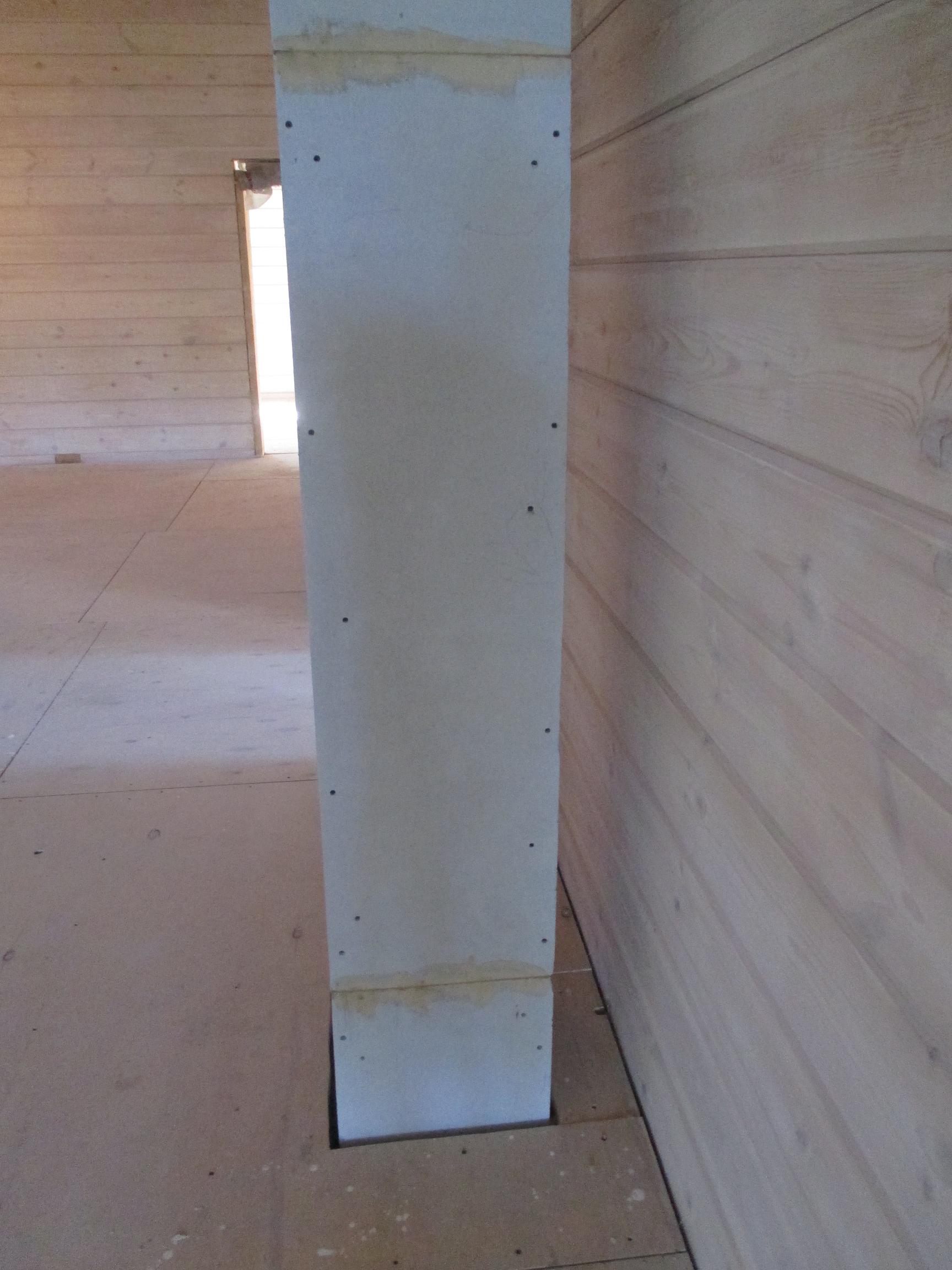

Через межэтажное перекрытие проходит сэндвич труба 180х280, вокруг нее короб из суперизола 50мм на него изразцовая плитка 25мм на термоклей 5мм. на втром этаже короб из того же суперизола под штукатурку.
