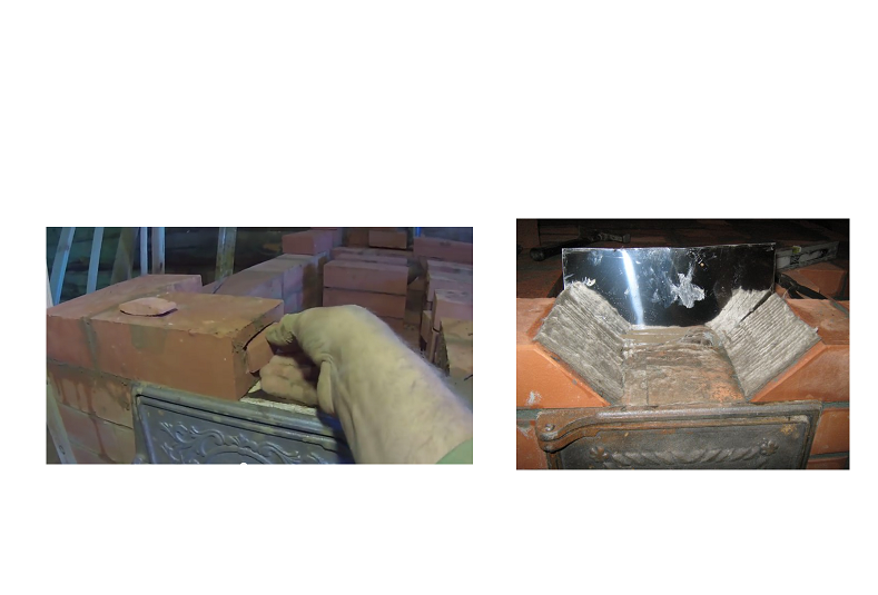

СообщениеДобавлено: Вт 10 Март 2015, 20:53 Ответить с цитатойВернуться к началу
И ещё вопрос: если перекрывать топочную дверцу (наружная кладка)не в замок а в стык со шпонкой ?
Как в видео на шестой минуте- http://www.youtube.com/watch?v=NOUfMgpYwJo

СообщениеДобавлено: Пт 24 Апрель 2015, 19:06 Ответить с цитатойВернуться к началу
Спрошу иначе - из двух вариантов какой лучше?
Или дело только во внешнем виде..... Smile

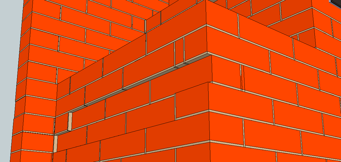

tuomob писал(а):
И не только печь, а и печь в интерьере дома
https://cloud.mail.ru/public/b48383cc5844/%D0%B1%D0%B0%D0%BD%D1%8F%20%D0%BD%D0%B0%20%D1%83%D1%87%D0%B0%D1%81%D1%82%D0%BA%D0%B5.skp
Косячок в 17 ряду Laughing
Ай-яй-яй Радость

СообщениеДобавлено: Пт 24 Апрель 2015, 22:13 Ответить с цитатойВернуться к началу
для вас сойдет левый и без шпонки, полоску баз.картона и всё. Клин,больше для широкой дверки
