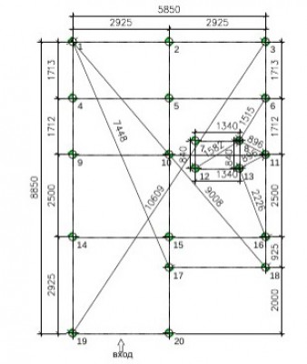

Добрый день! Начну с главного)), очень хочется установить каминопечь в дом. Дом из профиллированного бруса 6х6 на свайно-винтовом фундаменте, под печь также заложены сваи и скреплены швеллером. Проживание в доме не круглогодичное, сезонное ( с ранней весны и до поздней осени). Подскажите, возможно ли устанавливать в дом данную печь?

А План дома поэтажный у Вас уже на руках?
Секретный?

Нет конечно же, не секретный)), пыталась его загрузить и что -то не получилось у меня. Попробую еще раз сейчас.

похоже расширение файла не подходит
Светлана507
Зарегистрирован: Вт 9 Май 2017, 22:50
Сообщения: 29
СообщениеДобавлено: Чт 11 Май 2017, 16:23 Ответить с цитатойВернуться к началу

Сообщения: 5874
СообщениеДобавлено: Чт 11 Май 2017, 17:36 Ответить с цитатойВернуться к началу
Не-е-е-т, это- не план дома, это - план стоек, а где кухня-гостиная-спаленки?

СообщениеДобавлено: Чт 11 Май 2017, 18:00 Ответить с цитатойВернуться к началу
по плану печь "делится" на две комнаты на 1-ом этаже, в гостинную и в кухню. На втором уже труба проходит через комнату.

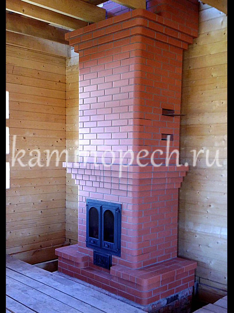

СообщениеДобавлено: Чт 11 Май 2017, 18:53 Ответить с цитатойВернуться к началу
Светлана507 писал(а):
...Подскажите, возможно ли устанавливать в дом данную печь?
Смотря какая именно печь имеется в виду?
На мой взгляд, вполне подошёл бы вот такой вариант(см вложение), топочную дверку можно и побольше установить...
 Размер файла:  35.81 КБ
 Просмотров:  650 раз(а)

СообщениеДобавлено: Чт 11 Май 2017, 20:51 Ответить с цитатойВернуться к началу
очень вот такую хочется. Возможно ли ее установить?

СообщениеДобавлено: Чт 11 Май 2017, 21:33 Ответить с цитатойВернуться к началу
...Возможно ли ее установить?
Возможно...

Сообщения: 5874
СообщениеДобавлено: Чт 11 Май 2017, 21:40 Ответить с цитатойВернуться к началу
На таком фундаменте... мой дед руки поотбивал бы за такой эскиз, а т.б. за реализованный в кирпиче Shocked
Но если заказчик "закрутил гайки", то, как "педагогический приём" - вполне сгодится...
