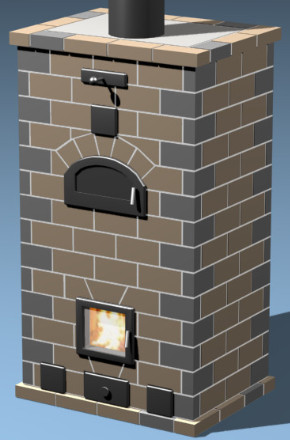

Смотря какая именно печь имеется в виду?
На мой взгляд, вполне подошёл бы вот такой вариант(см вложение), топочную дверку можно и побольше установить...

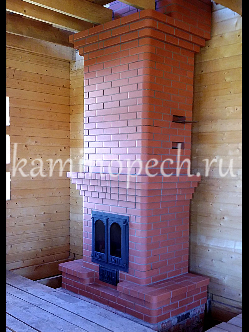

СообщениеДобавлено: Чт 11 Май 2017, 20:51 Ответить с цитатойВернуться к началу
очень вот такую хочется. Возможно ли ее установить?
 Размер файла:  181.54 КБ
 Просмотров:  688 раз(а)
СообщениеДобавлено: Чт 11 Май 2017, 21:33 Ответить с цитатойВернуться к началу
Светлана507 писал(а):
...Возможно ли ее установить?
Возможно...
На таком фундаменте... мой дед руки поотбивал бы за такой эскиз, а т.б. за реализованный в кирпиче Shocked
Но если заказчик "закрутил гайки", то, как "педагогический приём" - вполне сгодится...
