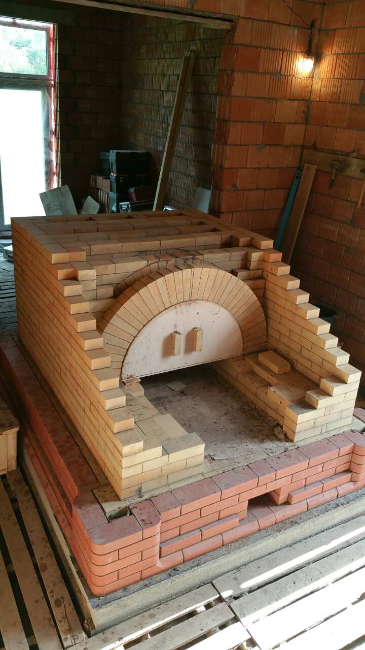

Закончился первый этап строительства самой большой по своим размерам банной печи в Прибалтике Smile)
Размеры печи 2х2.5м, размеры парной 5х9м, высота 4м.
Нагрев каменной закладки, весом в 8 тонн будет производиться газовой горелкой, мощностью 350кВт...
Печь имеет два контура. Один рабочий, выполнен из огнеупорного кирпича. Второй наружный, облицовочный. Воздушный/ конвективный зазор между контурами 4см.
Толщина стенок внутреннего контура 25см, кирпич МКРН использовал только в месте удара газового потока в стену.
Печь выполнена по проекту Соколова Михаила Алексеевича, кандидата технических наук. Для желающих глубже изучить достоинства данного проекта, полезная информация здесь Smile))
http://forum.stovemaster.ru/viewtopic.php?t=2509
По заявленным характеристикам красавица-печка способна обслужить до 500 посетителей в день.
После отделки парной и подключения газового оборудования начнем выводить печь на рабочий режим эксплуатации.
Двери делались на заказ и уже готовы. не ставили, потому что закладку в 8 тонн еще во внутрь укладывать...
Лавры творческого вдохновения нужно отдать нашему литовскому коллеге Александру Акатьеву, дизайн разработал он, а мы с небольшими дополнениями воплотили его в жизнь.

Кладка топки

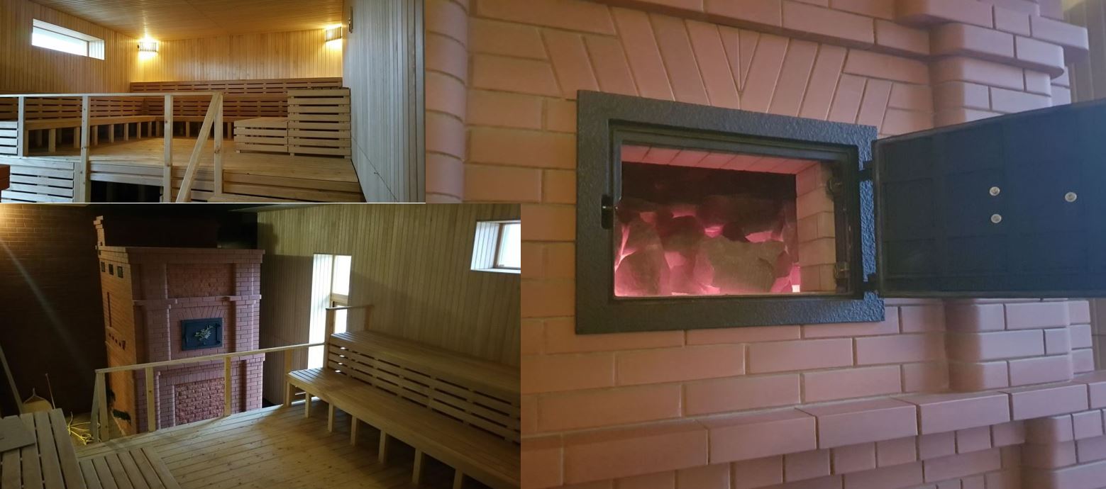

Приветствую вас, дорогие друзья и коллеги ! Smile
Прошло два года с того момента, как была построена Банная Печь на газу в Каунасе.
Хочу поделиться еще фотками и информацией о работе нашей Печи.
Начну с самого заряда. Масса его 8 тонн и представляет он слоеный пирог из последовательно уложенного огнеупорного кирпича,
серого чугуна и малинового кварцита, фракции 25+
Как не уверяли меня менеджеры, что камень будет стоять в огне, к моему сожалению, он пошел трещинами прямо на глазах, причем с характерным треском...Smile))

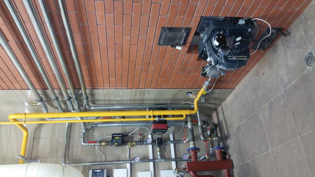

Масса печи с зарядом около 30тонн, нагревается газовой горелкой RIELLO 883Т, производство Бельгия,
имеет две ступени работы 0-150кВт и 150-350кВт, но как показала практика, для нагрева вполне достаточно первой ступени.

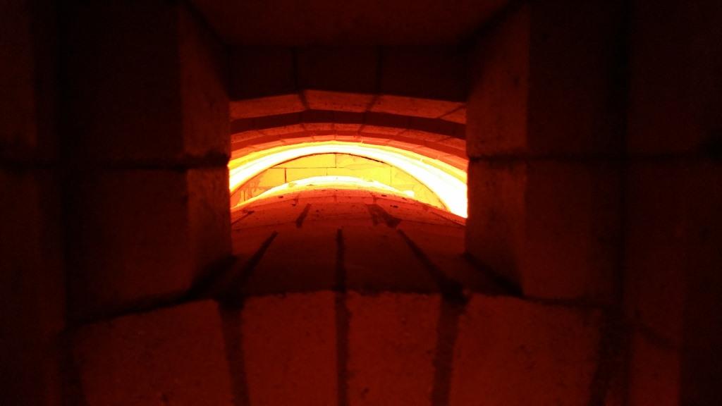

После 8 часов нагрева, температура в топке 820 гр...
На первой ступени довел до температуру 960гр, шамот стал белым...решил уменьшить температуру и увеличить время нагрева...
Жалко топку...Smile))

Банную печь выводил на режим 5 дней, постепенно увеличивая время прогрева и мощность горелки.
На 6й день пошли париться Smile)
На днях звонил управляющему, справлялся о работе печи.
Топят печь ночью, 7 часов, мощностью 130кВт. Днем не подтапливают. Средняя проходка в день 200человек. Температура в парной 90гр при влажности 30%.
Когда приходят спортсмены, они открывают конвекционные лючки и поднимают температуру до 100гр...
Как организовано проветривание парной. Под полками есть окно 60х80см, его открывают, далее открывают дверь на улицу, продувают каменку и проветривают парную.

Сообщения: 1606
СообщениеДобавлено: Пт 18 Январь 2019, 16:17 Ответить с цитатойВернуться к началу
Добрый вечер,Александр. Что за дверка стоит на каменке?
СообщениеДобавлено: Пт 18 Январь 2019, 18:55 Ответить с цитатойВернуться к началу
Дверку каменку заказывали у местного кузнеца.

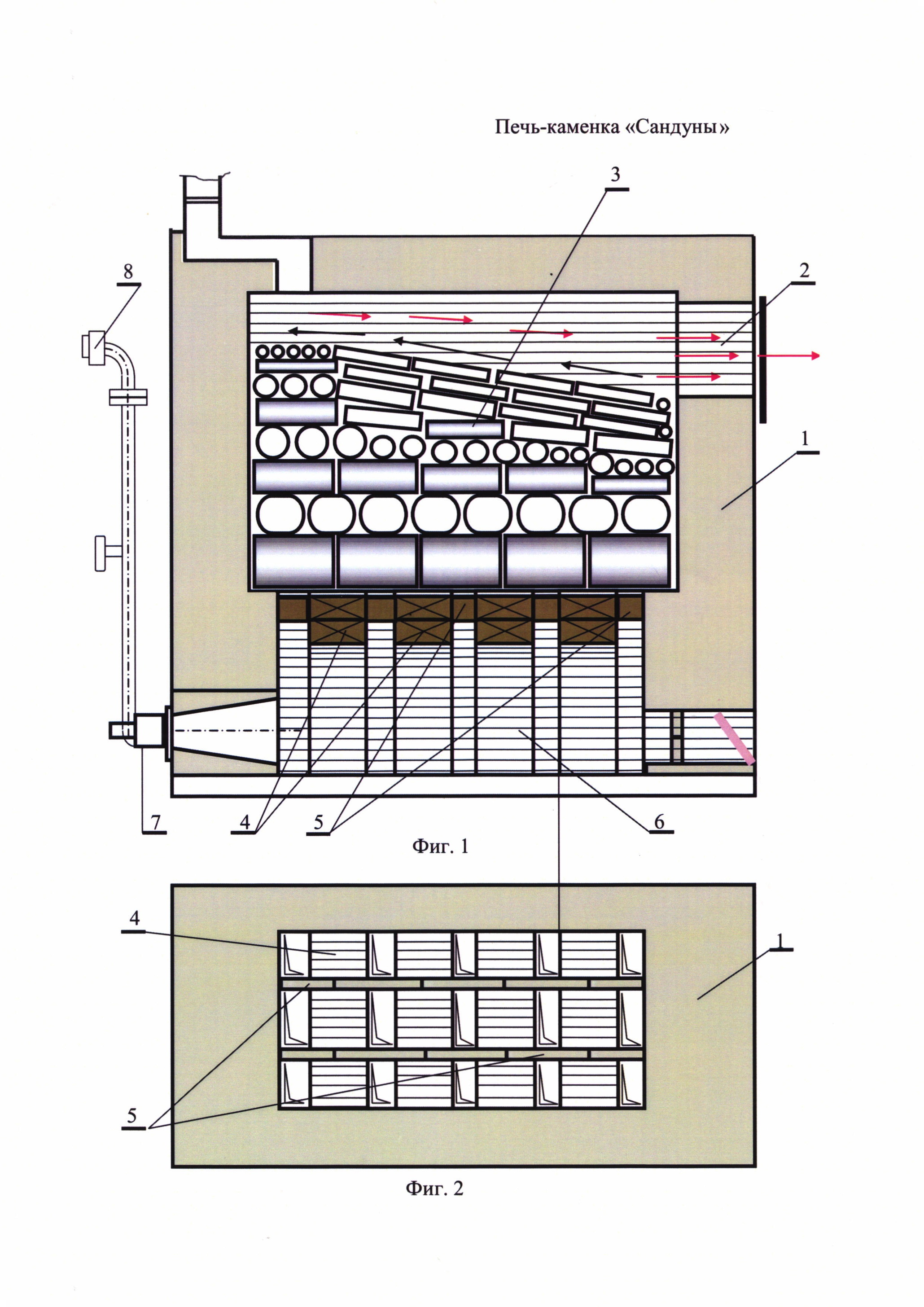

Сандуны патентуют свою печь
https://yandex.ru/patents/doc/RU182713U1_20180829
