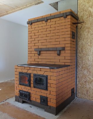

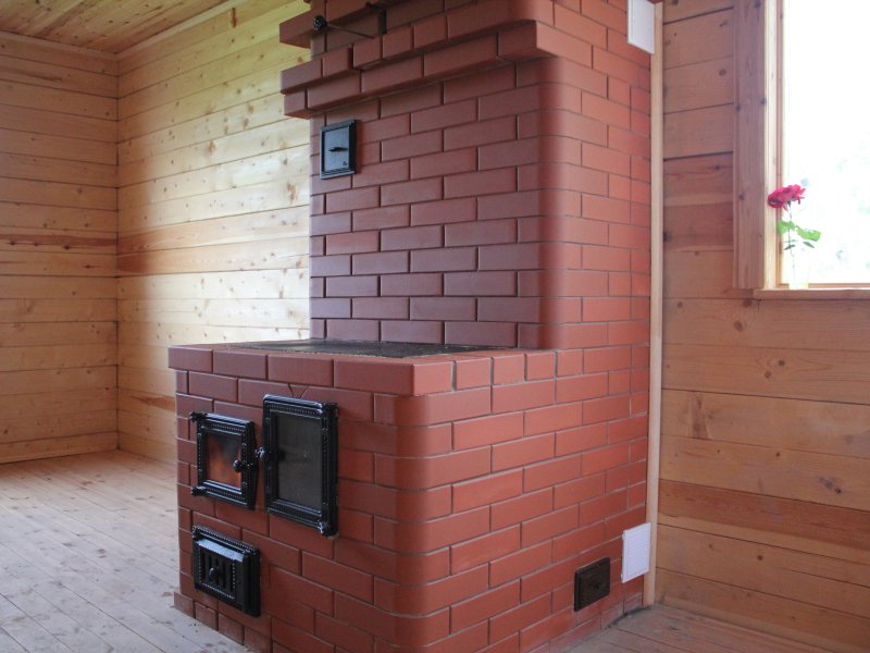

Доброго дня. Дом в Лужском р-не (д. Голубково) высокой степени готовности. Цоколь из жб. блоков (блоки оштукатурены), 1-й эт и мансарда из бруса. В цоколе планирую установить печь (см. фото) на ранее залитый фундамент. Похожая печь есть в "реализованных идеях" у участника форума Kogera (http://forum.stovemaster.ru/viewtopic.php?p=162404#162404). Над фундаментом в ж.б. перекрытии готовое отверстие для дымохода 400х400. Расматриваю вопрос использования для дымохода керамзитобетонные блоки с керамическими трубами внутри, т.к. буду их использовать для газового котла. На первом этаже планирую установить чугунную печь камин с отдельным дымоходом тоже из керамзитобетонных блоков с опиранием на жб. плиты перекрытия. "Печной" вопрос только начал изучать, поэтому просьба быть терпеливыми, если какие то "простые" для проф-ов вопросы буду просить пояснить. Жду предложений.

Ненадёжные конструкции на фото -садово-огородный вариант.

СообщениеДобавлено: Вс 7 Январь 2018, 19:57 Ответить с цитатойВернуться к началу
Печь - резервный вариант на самый крайний случай, в комнате окна на север. Данный вариант минимально закрывает окна.

Если резервный вариант -тогда не нужна плита с духовкой. Они ухудшают конструкцию.Лучше тогда отопительную печь с хлебной камерой. И цивильнее и надёжнее.

В резервном варианте плита нужна обязательно. И воды согреть и приготовить . При грамотном исполнении конструкция вполне надежна. Может быть , добавил бы обвязку верхнего ряда , на который опирается плита .
