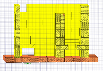

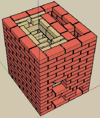

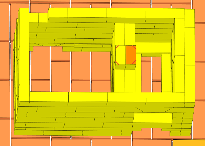

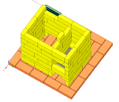

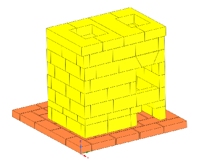

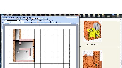

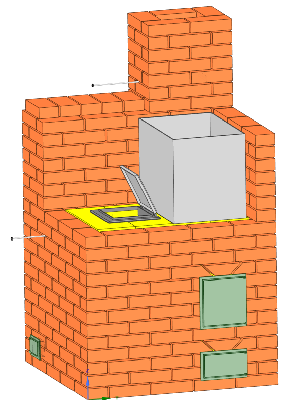

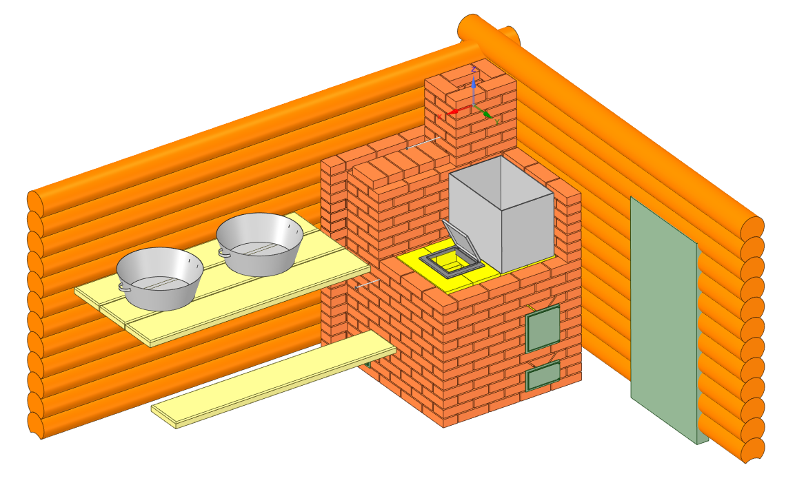

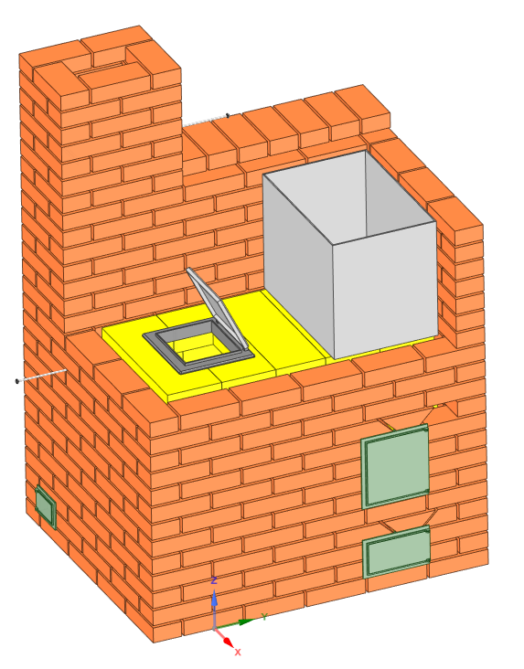

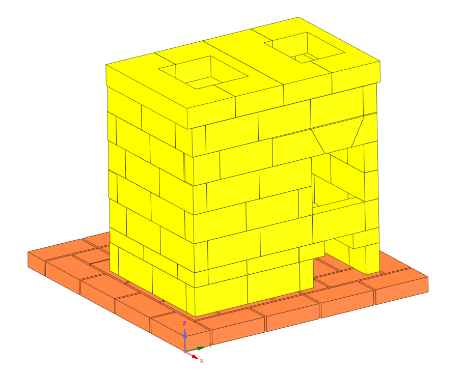

Здравствуйте, уважаемые мастера!
Я не печник, но у меня есть маленький опыт кладки банной печи. В своей бане, я сам клал печь, "Мотивированную" Васильева или "БИК" Кузнецова. Если честно, то я запутался в правильных названиях. Для первого раза, я считаю, у меня получилось не плохо, всё по силам. Можно пробовать еще :-)
В этом году, мой шурин, попросил меня помочь выбрать и построить ему банную печь. Вначале я остановился на печи И.Подгородникова. http://www.forum.stovemaster.ru/viewtopic.php?t=5704. Ну, или как назвал её Александр Замашка - "Берёзка" (поправьте меня как правильно).

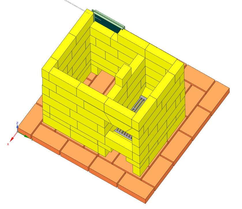

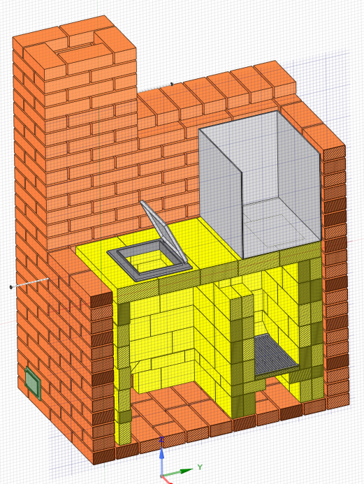

Я реализовал 3D-модель печи, что бы потом можно было пользоваться при кладке. Это моя первая работа подобного рода. Создавал модель я с фотографий и по своему разумению, немного изменив габариты печки.
Чуть позже, я скомпоновал по-другому печь. Ниже внешний вид печи, компоновка в бане.
Прошу помощи мастеров довести проект до ума.

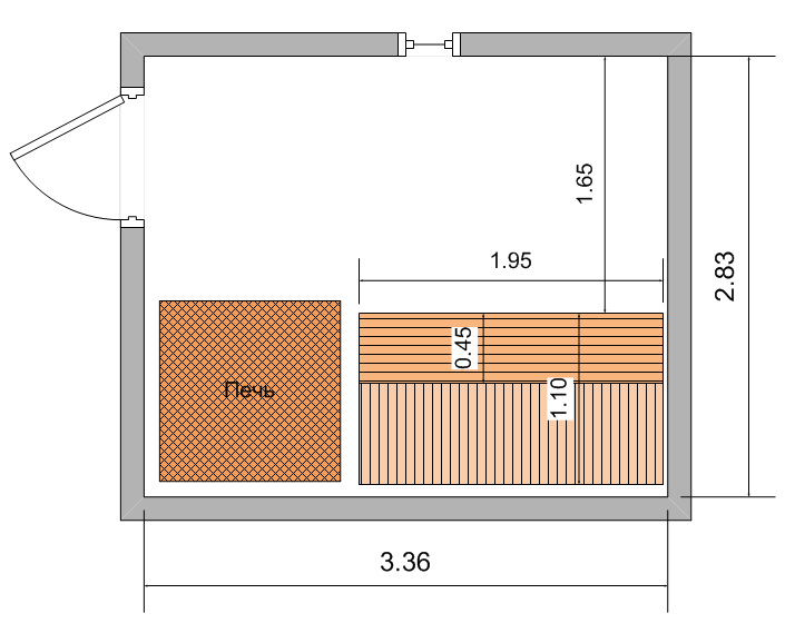

Хочется понять: хватит ли мощности печки в бане размером 3,1 х 2,8 х 2,0 (ДхШхВ)?
Хватит ли объёма каменки?
Стоит ли делать шанцы, суходув?
Планировка

vladimir-krestyanin
Сообщения: 796
Регион: санкт-петербург
СообщениеДобавлено: Сб 23 Март 2019, 17:44 Ответить с цитатойВернуться к началу
3-4 часа топки, а хайло нижнее рядом со стеной,деревянная?
Я бы в плане бани(1-е, фото) выдвинул бы печь к двери и стенку кирпичную отсекающую в пол кирпича поставил бы,хотя и этого мало.
Да и лежанку тоже из кирпича, покрытую плиткой,под неё суходув вывести,а-ля хамам

По длине просится 6.5 кирпича двойная футеровка в топливнике на ребро два кирпича и стенка между топкой и камерой ненадежна могут выбить дровами -тоже сделать двойной. Камеру с камнями по больше сделать.

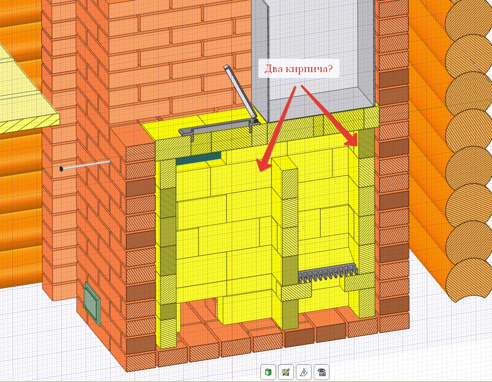

Алексей, правильно я понял: в топливнике левую и правую стенку я делаю в два кирпича?
Мне кажется правую стенку можно в один кирпич. У меня в печи БИК футеровка сделана в один кирпич, перегревов не замечал.

СообщениеДобавлено: Вс 24 Март 2019, 19:52 Ответить с цитатойВернуться к началу
смотри сам это теплоемкость и ремонтопригодность на одной стенки опора плиты и бака а так можно разгрузить этот узел

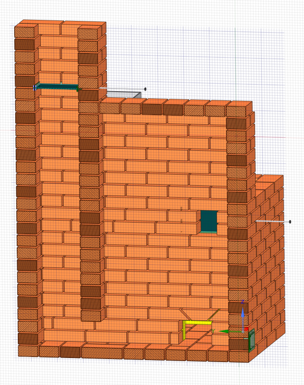

СообщениеДобавлено: Вт 26 Март 2019, 19:35 Ответить с цитатойВернуться к началу

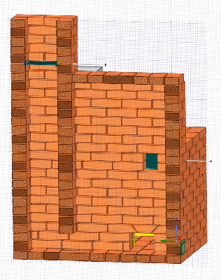

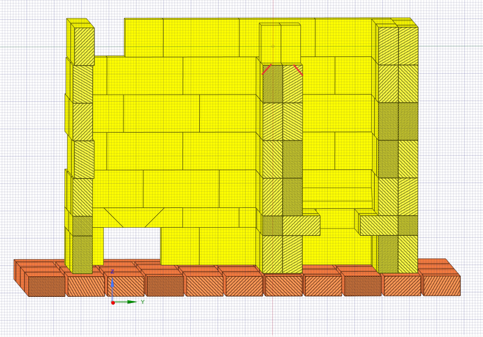

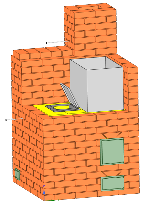

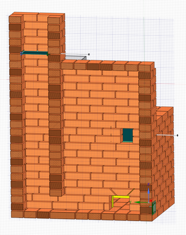

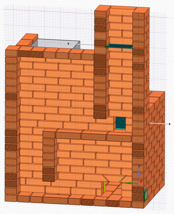

Всем, привет!
По совету Алексея, я перерисовал печь. Усилил топку, увеличил каменку. Пришлось перенести трубу из-за устройства колпака.
Теперь возникли следующие вопросы:
1. Правильно ли я выполнил щиток с колпаком?
2. Сечение трубы. Достаточно ли будет четверика или оставить как есть - в пятерик?
3. Возможно ли перенести трубу вправо (см.первый рисунок), как выполнить колпак?
4. Правильно/допустимо ли расположена задвижка прямого хода?

Сообщения: 6020
СообщениеДобавлено: Вт 26 Март 2019, 20:09 Ответить с цитатойВернуться к началу
Иван Гаврилов писал(а):
Всем, привет!
... 3. Возможно ли перенести трубу вправо (см.первый рисунок), как выполнить колпак?
Легко, Вы же двухколпаковую (-ярусную) схему применили Cool

Андрей_Алексеевич, я, честно говоря, не знаю, нужна ли мне двухколпаковая схема. Если она лучше, то нужна Smile.
При правом расположении трубы, у меня получается одноколпаковая схема.
Посоветуйте пожалуйста, какую схему лучше сделать. Если двухколпаковая схема лучше, то как её реализовать с правым расположением трубы?

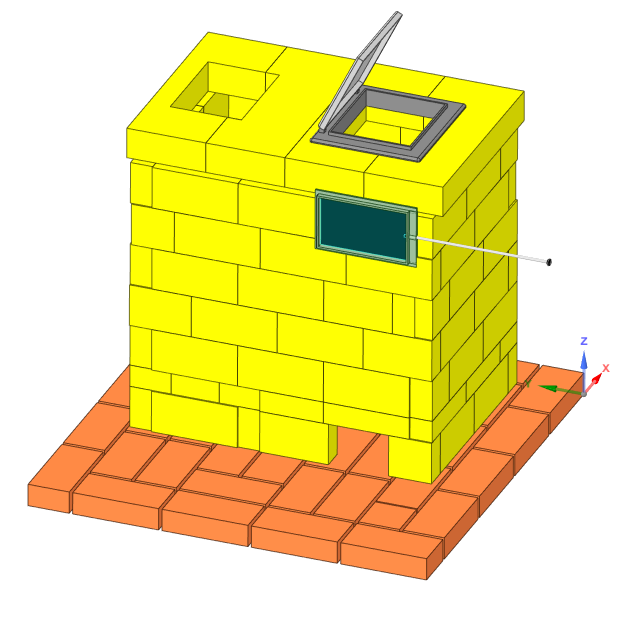

СообщениеДобавлено: Вт 26 Март 2019, 20:51 Ответить с цитатойВернуться к началу
Может проще будет так спросить:
Вот мой щиток, справа снизу - выход из каменки.
Выше, примерно по середине - задвижка прямого хода.
Как лучше выполнить колпак?
СообщениеДобавлено: Ср 27 Март 2019, 06:41 Ответить с цитатойВернуться к началу
Привет я делаю одноколпаковую именно в этой банной печи как напоследнем рисунке . Раньше еще вставлял задвижку доп прямого хода сверху боровок надстраивал у тебя не совсем задвижка прямого хода получаеться на холодную может выбрасывать немного а так схема работоспособна.

"Арифметика" простая:
- при одноколпаковой схеме щитка зона максимального нагрева уходит под перекрышу, вверх;
- двухколпаковая схема "отправляет" зону максимального нагрева к нижним рядам ДК...
Вы сами определяете - где, в отапливаемом помещении, разместить зону наибольшего нагрева кирпичей в теле печи.
