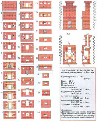

Мне понравился вот этот вариант. Но нужно сместить трубу влево.
Возможно ли это?
Возможно ли это?
Велика печь для Вашего домика.
"Думайте" несимметричную печь, смещать не надо будет трубу.
Смотрите темы, думайте

Есть ли у вас порядовка на эту https://forum.stovemaster.ru/download.php?id=41578 ?
И можно ли там сместить трубу?
Боковая стенка справа от топки будет первая и сильнее других нагреваться. Поэтому просто зеркалить проект неправильно будет.
Там проект в SketchUp выложен в посте Smile
Открывайте, изучайте Smile
Сместить трубу куда?

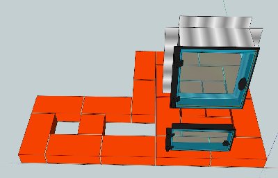

Вот Вам условная схема печи для Вашей ситуации.
Высокая топка шамотная, опускной в кирпич и снизу в трубу подвёртка.
Если устроит - сделаю проект Вам.
В принципе устроит. Это похоже на то, что у меня было. Только у меня все дымоходы в кирпич были.
Наверное это оптимальный ариант для меня.
Сделайте пожалуйста проект.

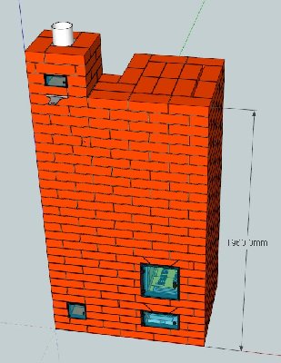

Юра, там, похоже, столб возле топки... Sad размер ещё на кирпич "порежит".
Сообщения: 2376
СообщениеДобавлено: Вт 16 Июль 2019, 17:23 Ответить с цитатойВернуться к началу
4.5 кирпича на схеме.
1 кирпич на ППР к столбу.
СообщениеДобавлено: Ср 17 Июль 2019, 08:32 Ответить с цитатойВернуться к началу
Для межсезонья в режиме дачи лучше с запасом. Так что вариант Тс имеет место быть. Там злх можно горизонтально врезать. Фундамент рамой с угла наростить.

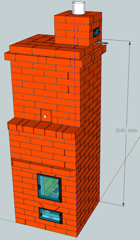

Первый вариант на изучение, разбирайте, изучайте.
Накидывал быстро, мог ошибиться.
После изучения подправлю, украшения-улучшения добавлю. Smile

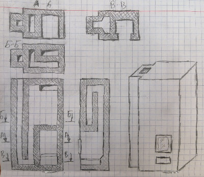

Благодарю Юрия aka tuomob за желание помочь и за проект.
Вариант получился очень напоминающий ту печь, которую я построил в 1994 году и разобрал в июне.
Я не отказываюсь от варианта, предложенного Юрием, но хочу попробовать что-то внешне другое. Вчера вечером придумал концепт, а сегодня утром придумал реализацию.
Поскольку я полностью не освоил SketchUp, предлагаю для обсуждения чертеж сделанный по-старинке.
Чистки и заслонки временно забыл.
Буду признателен за любые комментарии.

СообщениеДобавлено: Вс 21 Июль 2019, 04:56 Ответить с цитатойВернуться к началу
Трубный будет холодный, какой смысл?
Вообще печь с шамота это не то, у меня сейчас в бане топка шамотная, 2 закладки и наружка до 160, а в жилом доме оно надо? Ну и второй вопрос, с отделкой, по шамоту тяжко.
