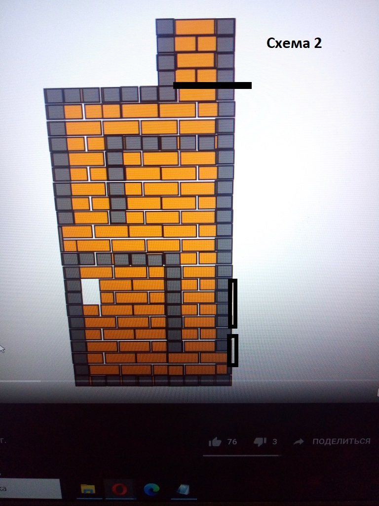

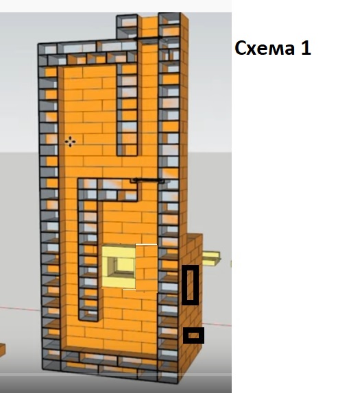

Добрый день, Уважаемые специалисты. Посоветуйте , какую схему колпаков выбрать. Изначальные условия: ОТП , 2 колпаковая, отопительная дверца находится со стороны трубы.
Схема №1 . Не нравится, что хайло будет располагаться посередине топки, боюсь что будет близко к отопительной дверце. Для этой печи есть порядовка, субъективно нравится геометрия колпаков.
Схема №2.

К схеме №2 порядовки нет. просто нашел в интренете. не знаю рабочая ли схема, и не знаю как быть с летним ходом, хотелось бы, но где его делать? прямо над хайлом получается? не будет ли там сильно греться задвижка?

зы: Вторая схема нерабочая. Это набросок варианта расположения колпаков.

Тогда вопрос по первой схеме, там получается хало будет рядом со стенкой подъемного канала- это не критично?

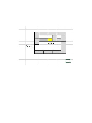

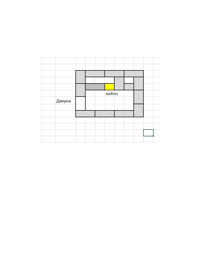

Вот схема расположения хайла для Схемы №1
Нормально так?

Сообщения: 2375
Добавлено:
Ср 18 Ноябрь 2020, 15:12

Видно уже 10 ряд выложен,а тут сомнения,))))
Выкладывайте дальше,а где-то повыше,на проволоку из нержавейки,повесить напротив хайла,чугунгую плиту.
Или же напротив хайла,12,5 сантиметров ый кирпич резать,чтоб на ребро встала с зазором от него,4 см ая лещадка из шамота.

Владимир, добрый день,нет еще.. и 1-го ряда нет... просто решил уточнить у знающих товарищей, как лучше сделать, до того как.
Вот эта мысль о защите стенки, которая напротив хайла, мне понравилась, я где тут на форуме видел картинку, там правда листом из нержавейки защищали , но сразу не сообразил для чего это. Теперь понятно. Спасибо.

В каком месте колпака устраивать хайло может и не принципиально. Но вас не смущает, что в двух ваших схемах отличаются не только расположение, но и сечение хайла, а также сечение подъёмных каналов? Вообще-то такие вещи делаются не наобум, а рассчитываются. Ну, или по опыту, если вы уже рассчитывали аналогичную задачу раньше. Или по чертежам проверенного человека.
ЗЫ. Я делаю нижний колпак больше верхнего, не одинаковыми.

Хайло отпустить вниз. Сделать нормальные каналы.
