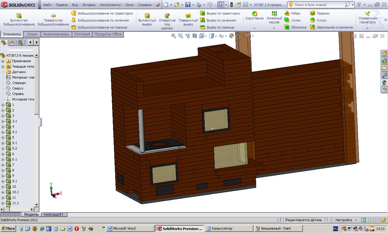

Снял "посадочные" размеры.
Вырисовывается первый этаж...
вид из спальни первого этажа
 Размер файла:  153.14 КБ
 Просмотров:  332 раз(а)
Последний раз редактировалось: Андрей_Алексеевич (Вт 13 Сентябрь 2022, 23:33), всего редактировалось 1 раз
СообщениеДобавлено: Вт 13 Сентябрь 2022, 23:33 Ответить с цитатойВернуться к началу
... и ещё...
Вид из кухни
 Размер файла:  153.99 КБ
 Просмотров:  344 раз(а)
СообщениеДобавлено: Вт 13 Сентябрь 2022, 23:34 Ответить с цитатойВернуться к началу
Вид из угла гостиной
 Размер файла:  138.77 КБ
 Просмотров:  350 раз(а)

То что на картинках -это действительно колхоз. Кто из печников решит воплотить этот колхоз. Это потом его проблемы будут -когда этот аппарат вместо того чтобы греть -начнёт гнать сажу и трещать от неравномерного нагрева массива. Не представляю кому нужен современный камин с двухсторонним стеклом и за ним очаг с плитой. Кому из состоятельных людей нужен такой колхоз. А обычные колхозники не потянут такой комплекс.А плита зачем рядом с камином? Для экзотики -поставить на плиту самогонный аппарат. Сколько дурости в этом проекте -это полный пипец.Да и как прогреть лежанку топкой с очажной плитой? Или камином предусмотрено греть лежанку.

За исходник были взяты Планировочные идеи вот отсюда: https://forum.stovemaster.ru/viewtopic.php?t=7341
И эта тема была так-же использована: https://forum.stovemaster.ru/viewtopic.php?t=12311
"Растянули меха гармошке" до 8,8х8,0 м, на 70-т квадратов, на первом этаже Confused
С учётом удалённости углов отапливаемых помещений и высоты потолка, для определения размеров Комплекса был применён коэф. 1,5.
Функционал, единственное чего не включает: не задействованы регистры ГВС (НО Smile ! -- имеются опробованные и эффективные идеи Razz ) и "электричество из печки/камина" за счёт использования эффекта Зеебека и эффекта Пельтье.
Самоварник будет добавлен попозже, возможно.
Признаю, "запрягалась она не спешно" ... Confused
За это время довелось пройти через не простые немощи.
Сейчас уже здорово восстанавливаюсь, "танцы с кирпичами и чугуняками" (помимо коек больничных Sad ) позволили сбросить аж 12 избыточных килограммов.
Но -- нет пределов совершенству Very Happy ![/i]
".. он постарается." (с) Ю.В.Никулин
 Размер файла:  329.98 КБ

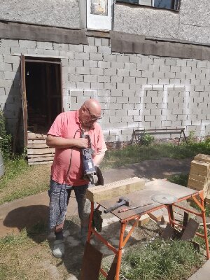

СообщениеДобавлено: Сб 4 Октябрь 2025, 00:26 Ответить с цитатойВернуться к началу
Приношу искренние извинения Confused за вынужденный перерыв в реализации проекта, "остановились" на уровне балок второго этажа...
 Размер файла:  218.61 КБ
 Просмотров:  84 раз(а)
 Размер файла:  208.59 КБ
 Просмотров:  83 раз(а)
Pe4nik
Сообщения: 572
Регион: Шарья
СообщениеДобавлено: Пн 13 Октябрь 2025, 15:39 Ответить с цитатойВернуться к началу
Какой кирпич и какие смеси использовали?
С уважением! 8 91О 951 О7 О7
печник-смирнов.рф
СообщениеДобавлено: Пн 13 Октябрь 2025, 18:34 Ответить с цитатойВернуться к началу
Привет, дружище!
Кирпич керамический молочно-лимонного (или - лимонно-молочного) цвета, монохромный в массиве, полнотелый, с молочными цветами побежалости.
Структура однородная, легко режется алмазом на сухую (турбо-сегмент), но, лучше, орошать через помпу аквариумную.
На дату покупки пришлось забирать весь, т.к. скидка была "именная"..., обошёлся он лишь на 4 рубля дороже забутовочного... Confused
ГПР -- ПДМ + местная рыжая, песок из Окской поймы, гидронамыв.
Кирпич испытан "запеканием" годичным в газовой духовке.
Топки/хлебки и первый опускной футерованы ША-5/6 и ША-8.
