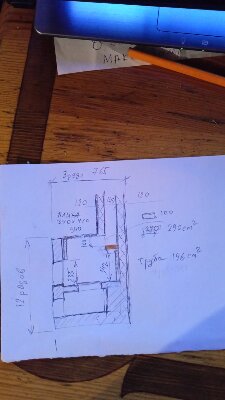

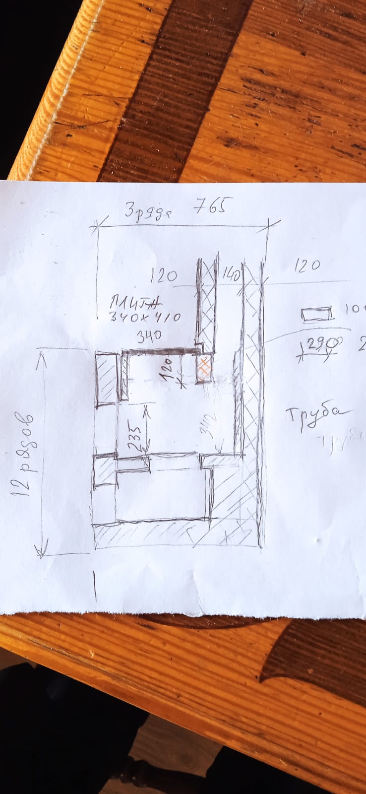

Здравствуйте, уважаемые форумчане. Опасаюсь что плита в печи может греться слабо. Если добавить плиту в топливнике (обозначена оранжевым цветом), то будет ли плита греться сильнее? Или не нужно?

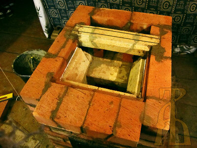

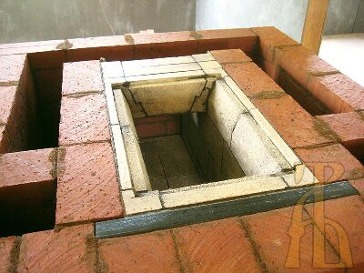

Если главная задача - нагреть большой кирпичный массив, а плита заодно и на всякий случай, то скорее не нужно. Если важнее эффективно и в первую очередь нагреть плиту, то я делал так и греется она очень хорошо:

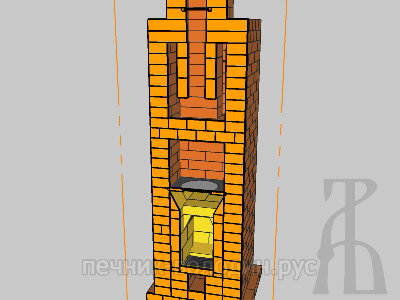

Здравствуйте, спасибо что откликнулись. Круто, такого варианта никогда не видел. Плита нужна для чайника. Сделал проще.

В Вами реализованной схеме только лишь "свищи халтурщика"(с) могут поджать пламя к ВП.

Так тоже делал. Пламя летит мимо плиты, прямиком в конвективную систему и хорошо греет массив. Плита греется излучением не так сильно, как если бы облизывалась пламенем, но пока печка топится, чайник вскипеть успеет. Только плита у меня была побольше, двухконфорочная.
Любые плитные огнестойкие материалы применимы, важно:
- располагать на ряд-два выше верха ДТ;
- высотой до ВП - не менее 6 см.
