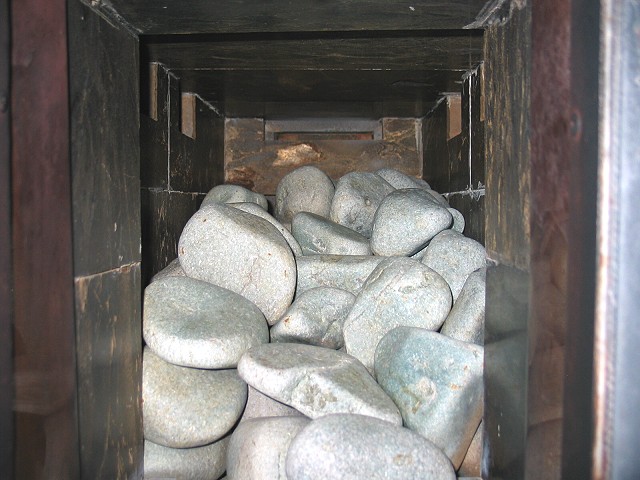

та же печь, с чего началась данная тема, http://www.forum.stovemaster.ru/viewtopic.php?t=1292&start=0 , но через полгода
внешне вроде все достойно

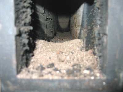

продолжение
в подвертках потихоньку растет горка пепла

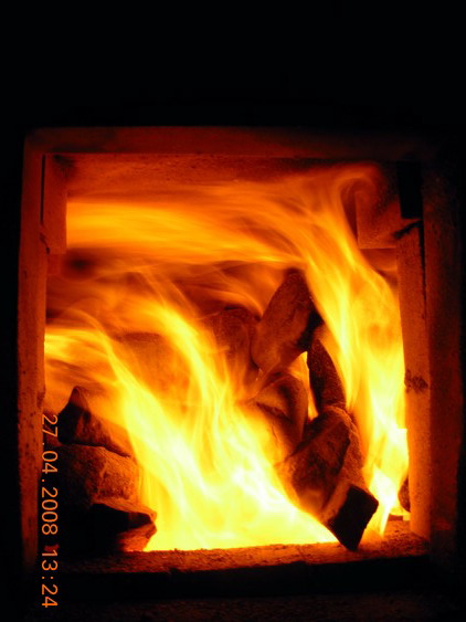

вот так горит сажа в каменке! Smile Smile

Может я и неправ, но зачем так топить ? Если сажи совсем нет, то какой смысл в печи с прямым нагревом камней ? При подаче воды на камень пар содержит частицы сажы (в разумных пределах) что я вляется природным антисептиком. (карболовка) Если мы выжигаем полностью сажу в каменке не проще ли тогда купить железный ящик ??? Shocked
Сообщения: 10130
СообщениеДобавлено: Пн 28 Апрель 2008, 13:58 Ответить с цитатойВернуться к началу
процесс выжигания сажи с камней очень важен
мало кто желает иметь хлопья в парной из каменки Sad
но и еще немаловажен процесс выдувания сгоревшей сажи и мелких включений, что обозначается "песком" на зубах
вот здесь и приходит на помощь форсированный режим прокаливания

Саш, добавлю, из опыта если даже в воздухе присутствует не сажа а пепел, то это тоже создаёт дискомфорт!
Ну следующий момент, это разаогрев камней до максимально высокой температуры! В момент подбрасывания происходит "хлопок"! Качество пара выше, мелкодисперсионный, т.е. соответственно " лёгкость " пара ну и т.д.
