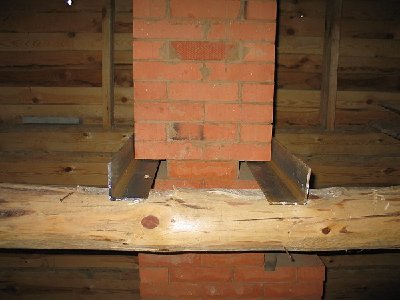

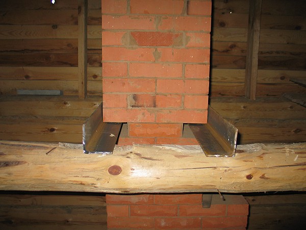

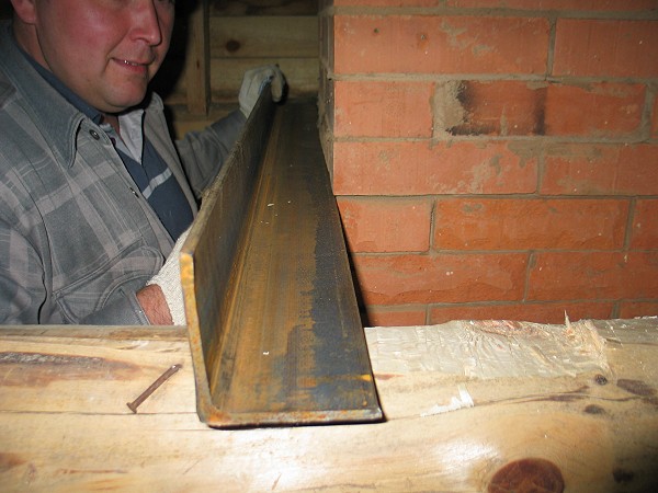

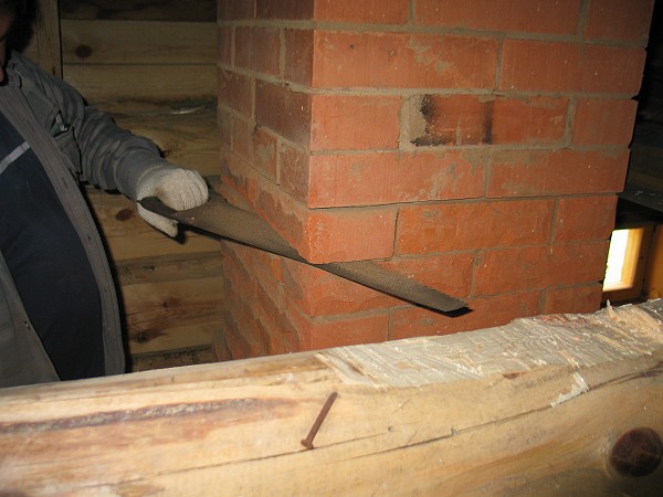

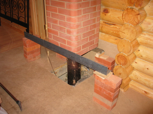

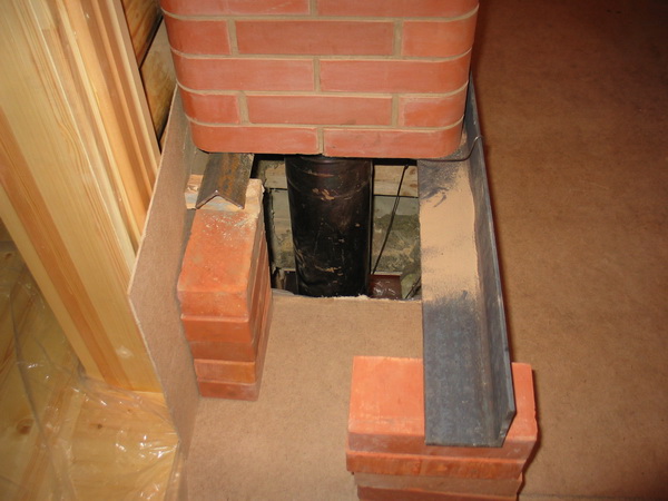

Часто возникают ситуации, когда по разным причинам необходимо оставить существующую трубу, а провести ремонт или же ..снос старой печи и подключение новой к уже существующему дымоходу
Для подвешивания дымовой трубы необходимо основание на что упереть подпорки подвеса и прикидочный расчет - выдержит ли ..
подгоняем опорную площадку под шов кладки
 Размер файла:  66.19 КБ
 Просмотров:  1816 раз(а)
выпиливаем кирпичи с двух сторон
 Размер файла:  61.69 КБ
 Просмотров:  1630 раз(а)
подводим опорную площадку ..осталось только подбить клинья
 Размер файла:  60.98 КБ
 Просмотров:  1788 раз(а)

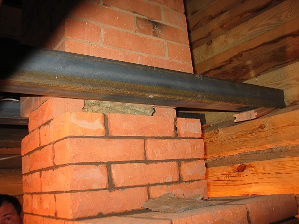

ну а обратно .. главное попасть с трубой и швом по кирпичу ..
на фото справа виден клин под опору подвеса
практическое попадание

а я подвешиваю трубы на швеллер 120 мм по центру трубы. Мне кажется что швеллер понадежней уголков будет. или не так?
8 905 748 02 44
Сообщения: 10141
СообщениеДобавлено: Вт 12 Июнь 2007, 19:02 Ответить с цитатойВернуться к началу
В данном варианте надо учесть, что труба со вставкой !
Поэтому подвес по центру не проходит.
Да и кмк по центру на одной опоре как то стремно работать под ней ..

Уголки, я понял 75. А дымоход сколько метров?
Сообщения: 10141
СообщениеДобавлено: Пн 2 Июль 2007, 11:26 Ответить с цитатойВернуться к началу
уголок 100, дымоход - 3.5 метра в шестерик
примерно 1.2 т, намека на провис уголка и нет ..

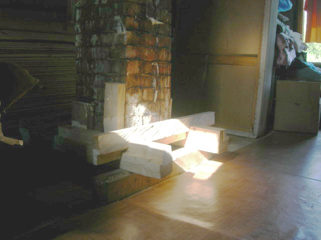

Подвешиваю трубу отцовским способом заклинивания.
СообщениеДобавлено: Пн 6 Август 2007, 07:05 Ответить с цитатойВернуться к началу
А не страшно под "клином" Вдруг на голову хрум и пополам ???

..да.. клин как то смущает
не проскользит ..
все же кмк подпорка надежней ?
 Размер файла:  85.83 КБ
 Просмотров:  1842 раз(а)
СообщениеДобавлено: Пн 6 Август 2007, 07:22 Ответить с цитатойВернуться к началу
Если труба на прочном растворе, то ещё ничего, а вот если он рассыпается как труха, то висячие кирпичи над головой опасны. Вся не рухнет, но один-другой может.

Владимир, а вот клин как правильно забивать - плоскостью к трубе или к опоре (на фото плоскость к трубе) ?

Не, я проверил, старый расствор держит хорошо.
После я по два клина забил по углам обвязки, не по одному как на фото. Та фотка не получилась. Евгний, как забивать его, честно даже не задумывался. Он же клин.
Я как-то пробовал на подпорках оставлять в одной бане...
Оголовок перевесил и рухнул с крыши...и три листа шифера ещё сдуло следом. Оказалось расствор на трубе один песок.

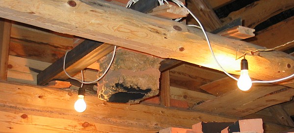

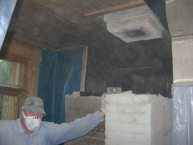

СообщениеДобавлено: Чт 9 Декабрь 2010, 16:50 Ответить с цитатойВернуться к началу
или так, со второго этажа
