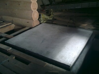

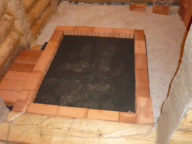

В настоящее время плиты пеностекла 600х450 уже применяем на третьей печи, в качестве прослойки под печь между фундаментом. Тем самым обеспечивается паро и термо изоляция печи от бетонного основания.
Первые печи уже стоят около полугода, каких либо видимых изменений пеностекла нет.

Плиты под основание печи
 Размер файла:  207.78 КБ
 Просмотров:  1903 раз(а)
Хорошее применение удачного материала! Razz
Под плиты из пеностекла всё же полезно подложить 1 слой битумной изоляции.
С уважением, Игорь Сергеевич
Из Украины
Сообщения: 10147
СообщениеДобавлено: Пт 9 Июль 2010, 10:01 Ответить с цитатойВернуться к началу
Пеностекло не впитывает и не пропускает влагу, т.е. паропроницаемость и водопоглощение ноль.
При укладки на неровную поверхность материал "самовыравнивается" за счет разрушения части "пузырьков" в структуре поверхности материала.
Есдинственно что, можно склеить только в швах между собой плиты, чтоб "не убегали" при работе.
Считаю ваши премудрости с битумной изоляцией лишними, а тем более попробуйте положить на ГП раствор Sad

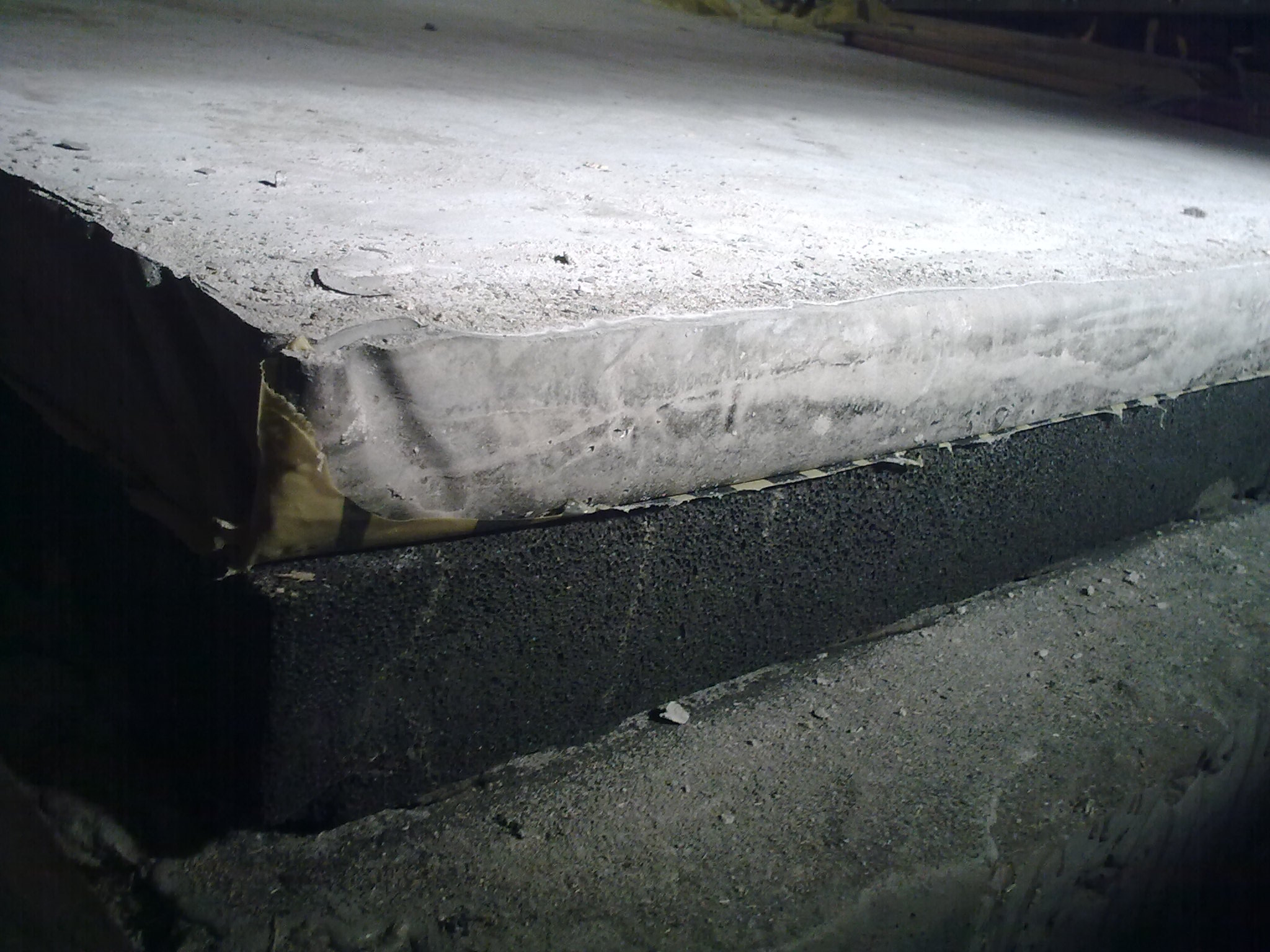

СообщениеДобавлено: Ср 13 Октябрь 2010, 21:34 Ответить с цитатойВернуться к началу
Благодаря этому познавательному форуму узнал про этот замечательный материал и решил его применить в своем случае. Но с вашего позволения решил "утроить двойную бдительность" чтобы компенсировать неровности фундамента и положил плиты пеностекла на ЦП раствор (как если бы укладывал напольную керамическую плитку). Само пеностекло мне показалось недостаточно плотным чтобы укладывать прямо на него кирпичи и для более плавного распределения нагрузки устроил по плитам армированную стяжку.

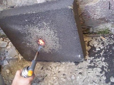

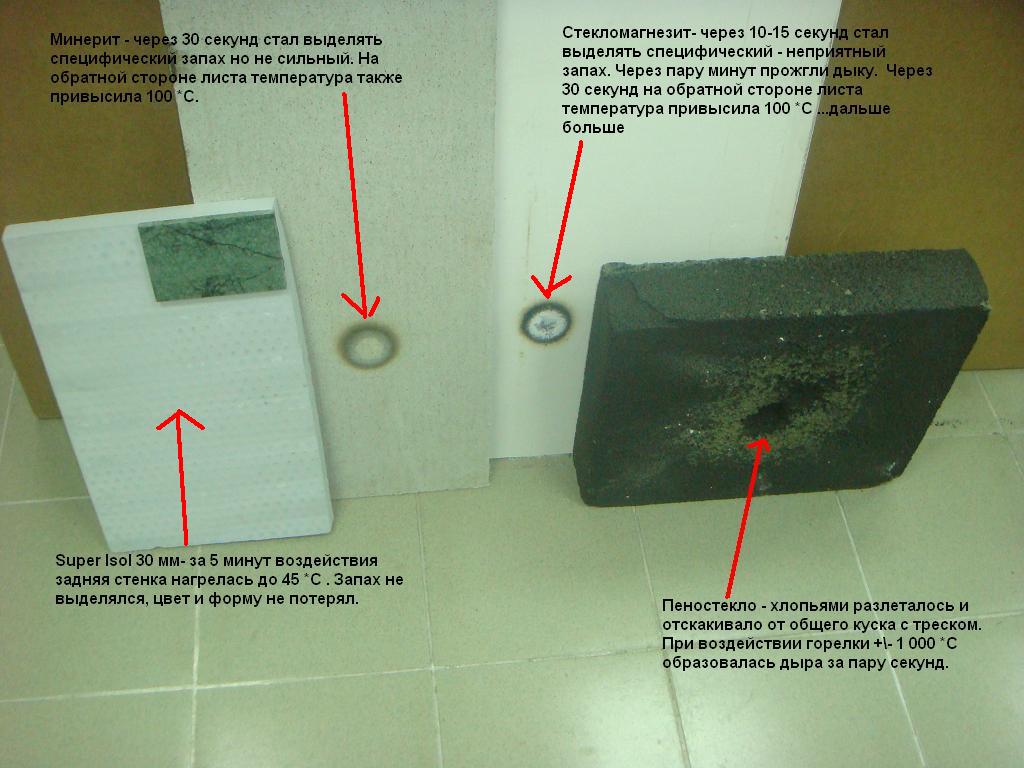

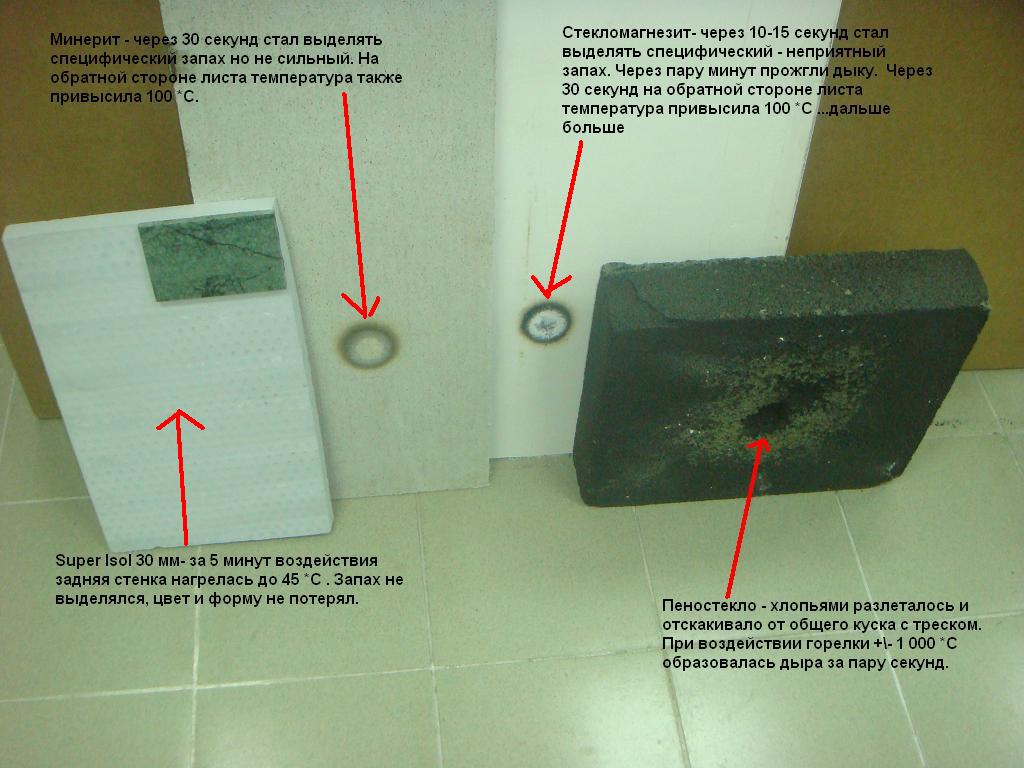

Недавно провел опыт..... сразу оговорюсь "жесткий"
Взял несколько популярных теплоизоляционных материалов в том числе и пеностекло (производитель Беларусь, Гомельстекло). Поднес к ним газовый резак kovea[ KT-2912 1300*C ] и вооружившись тепловизором стал их "мучить". Измерить температуру горелки объективно не смог т.к. мой тепловизор расчитан на 430 *С - он просто зашкалил. В итоге вот что получилось.....

Так пеностекло и не рассчитано на такие т-ры. Т плавления стекла - ок 500-600 С.

Повторюсь опыт "жесткий"...но выводы можно сделать о материалах
Так, минерит расчитаный на 150 *С "выдержал" кратковременную 1,5- 3 мн.нагрузку в 1000 *С правда на противоположной стенки температура поднялась до 150 *С и выше...Запах выделял слабый. Черные разводы по краям говорят о том, что здесь я бы прожег дыру.
Стекломагнезит , например стал выделять СИЛЬНЫЙ запах.... и прожег в нем дыку.
А вот, пенотекло и секунды не выдержало...стало разрушаться и отстреливало хлопьями. Запах при этом не выделялся. После общения с пеностеклом стал часаться, как после стекловаты.
СообщениеДобавлено: Сб 25 Декабрь 2010, 17:28 Ответить с цитатойВернуться к началу

Можно было испытать: забивая гвозди, кидая с большой высоты, на разрыв и т.д., проводить опыты не соответствующие заданным параметрам производителей.

Гвозди забивать не пробовал ...но если по сильнее надавить ...крошится в руках

Да все просто, применяем согласно его характеристикам: тепло и гидро изоляция!!
Если хочется спать спокойно и убедиться в надежности материала, лучше применить пресс (испытать характеристики по нагрузке), проверить на гидроизоляцию и теплопроводность. Но зачем такие крайние режимы?
- температурный дипазон - (-)260°С до (+) 430°С
Все делать согласно паспортным данным.

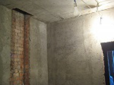

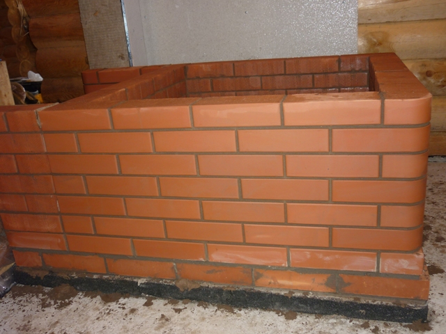

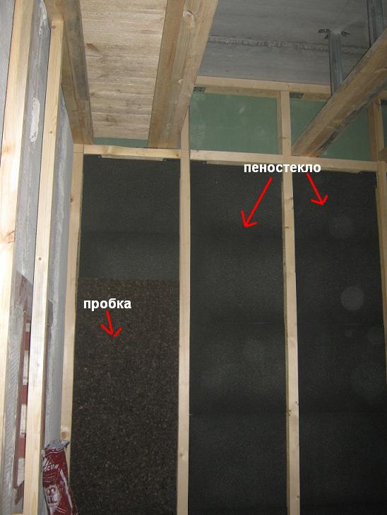

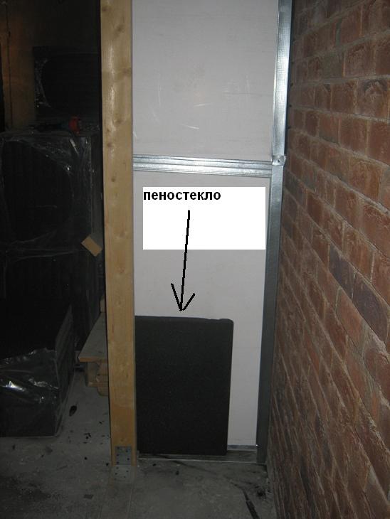

Приветствую всех обитателей форума,и не откладывая далеко хотелось бы поделиться опытом применения пеностекла при строительстве банной печи в каменном(кирпично-бетонном) строении.
Дано: парная 18м3(прибл.), материал конструктива: стены-кирпич полнотелый 25см+пеноплекс 10см+отделка-планкен(блок-хаус) лиственница, пол и потолок-бетон.
Необходимо: банная печь минимального размера с максимальной загрузкой(хотя бы 160кг.) Чтобы обеспечить тепло-пароизоляцию парной и исключить теплопотери печи, решено применить на стены и под печь-пеностекло. Так как потолок(по нашим рекомендациям) все таки будет дополнительно тепло и пароизолирован, решено максимально защитить место монтажа печи пеностеклом, а на стенах отделать плиткой(талькохлорит).
Первым шагом стены были очищены от пыли и обработаны праймером(грунтом).
 Размер файла:  14.43 КБ
