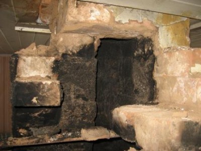

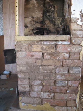

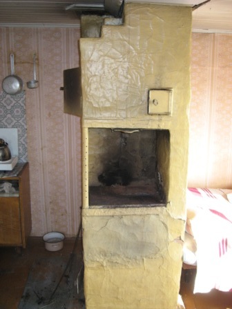

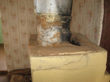

Купил дачу у соседа. В доме отопительно-варочная печь. Сегодня хотел сделать дефектовку, а закончилось тем что решил её разбирать. Причина в том, что нашёл много "косяков" в печи. Перечислять нет смысла, это надо видеть Shocked
Половину печи разобрал. Теперь думаю как грамотно подвесить печную трубу?Она сейчас держится на двух стенках-боковой и передней.

Труба собственно...
Котлас - это русский север и Дед Мороз наш сосед.
Сообщения: 10150
СообщениеДобавлено: Сб 16 Апрель 2011, 20:34 Ответить с цитатойВернуться к началу
http://forum.stovemaster.ru/viewtopic.php?t=1760

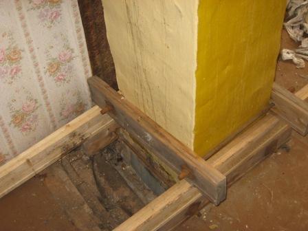

И как тут несколько фото вставить Question

СообщениеДобавлено: Сб 16 Апрель 2011, 20:59 Ответить с цитатойВернуться к началу
Спасибо,посмотрел.Будем подвешивать старым дедовским... Smile Наверное надо и трубу переделать, но пока жаба душит, с виду то она не плохо сохранилась.

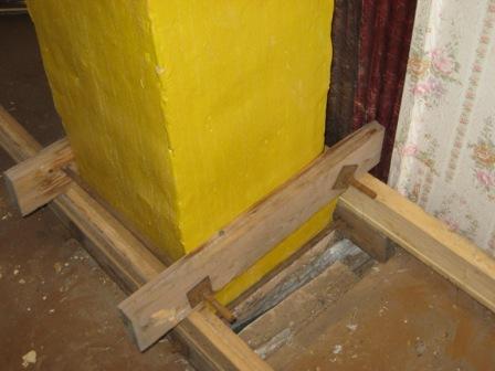

С другой стороны

После разборки старой печи необходимо мне выбрать новую. По размерам подходит колпаковая печь Подгородникова ИП-2 с духовым шкафом внизу(шведка).Тем более объяснил он в книге на понятном мне языке Smile.Показан вариант с трубой справа, что мне и надо. Вообщем хочу попробовать построить эту печь. Конечно интересно услышать тех, кто имел дело с этой печкой. Какие "сюрпризы" можно ожидать от печурки Surprised ? У прежней печи при разборке сажи в каналах было толщиной с палец(мой 1,5 см). Сфотографировал её перед "похоронами"Smile

Сообщения: 10150
СообщениеДобавлено: Вс 17 Апрель 2011, 07:57 Ответить с цитатойВернуться к началу
в моем понимание,
это не труба!
Лучше все переделать.

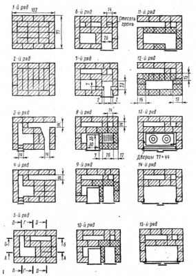

Изучаю порядовку ИП-2 и меня смущает, что требуется в деталировке 50 огнеупорных кирпичей, а на рисунке насчитал меньше. Почему? И ещё беспокоит, то, что огнеупорные кирпичи связаны с красным?
порядовка печи ИП-2

Ссылка на порядовки ИП-2: http://sam-stroy.info/pechi/var/11.htm
Интересно, что Кузнецов её модернизировал, с целью улучшить прогрев задней стенки. Предложил сделать две форточки в средней стенке и одну сбоку в поддувале. Вообщем автора печи уже нет в живых и уточнить невозможно.

Возникает вопрос: что есть "огнеупорный кирпич"? Как я понимаю, это шамотовый.
Но откуда раньше у бедного крестьянина шамотовый кирпич? То есть, ввиду отсутствия оного использовали отборный красный. Вот и думаю, что в те времена, когда жил автор печи, шамотовый кирпич был редкостью. И начинаю склоняться к мысли, сделать ИП-2 полностью из красного кирпича. Тогда и проблем с разностью расширения кирпичей я избегу Радость.

Или, если использовать шамотовый кирпич, то не связывать на раствор красный и шамотовый кирпичи, а просто положить между ими бумажный картон.Он сгорит после нескольких топок и будет типа сухого шва Twisted Evil Smile

Или полностью делать ряды из шамотового кирпича, там где у автора он показан в стыке с красным, то есть сделать с 8 по 12 ряды из шамотового кирпича? Confused Будет огнеупорных кирпичей немного больше, чем в спецификации 50 штук.

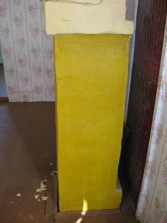

Печь наконец то разобрана. Труба была подвешена с помощью хомутов собственной конструкции, но сделано это было только для подстраховки ибо разбирать начал с задницы, то есть снизу. Сегодня продолжил и в первую очередь разобрал кирпичную часть трубы.

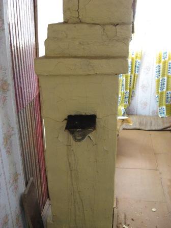

Смещение трубы относительно кирпичного дымохода.
