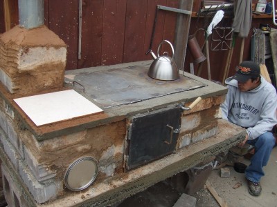

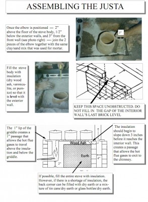

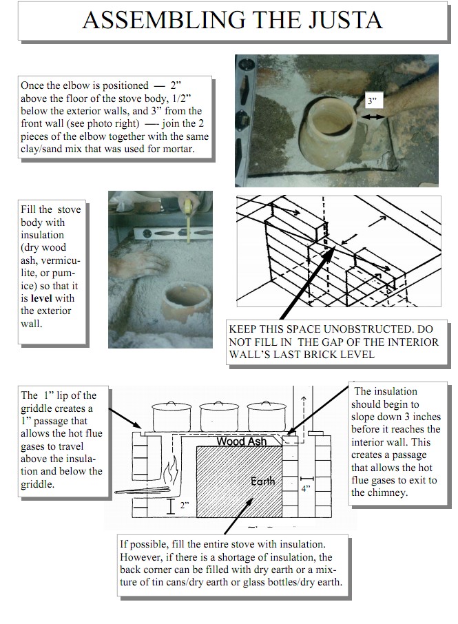

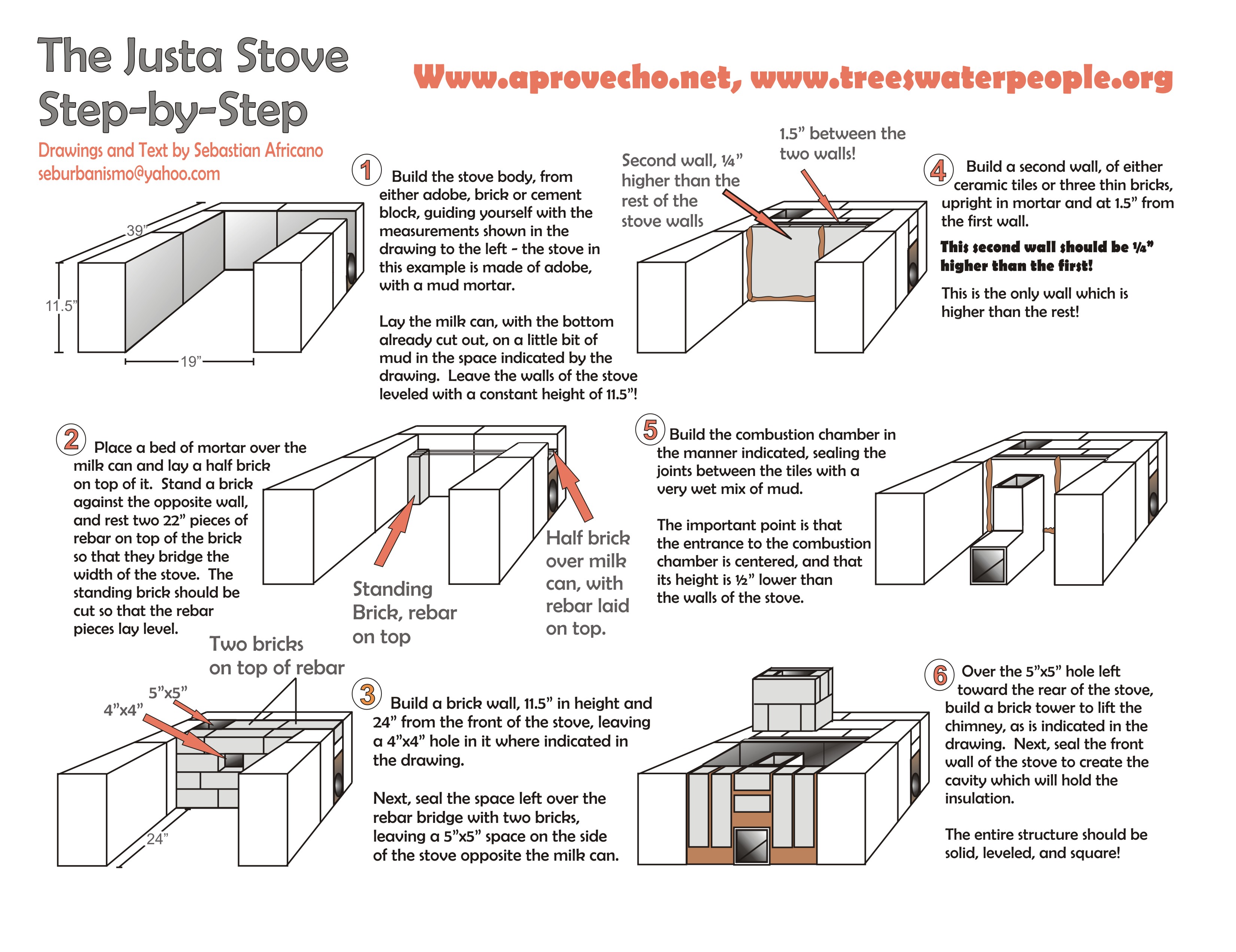

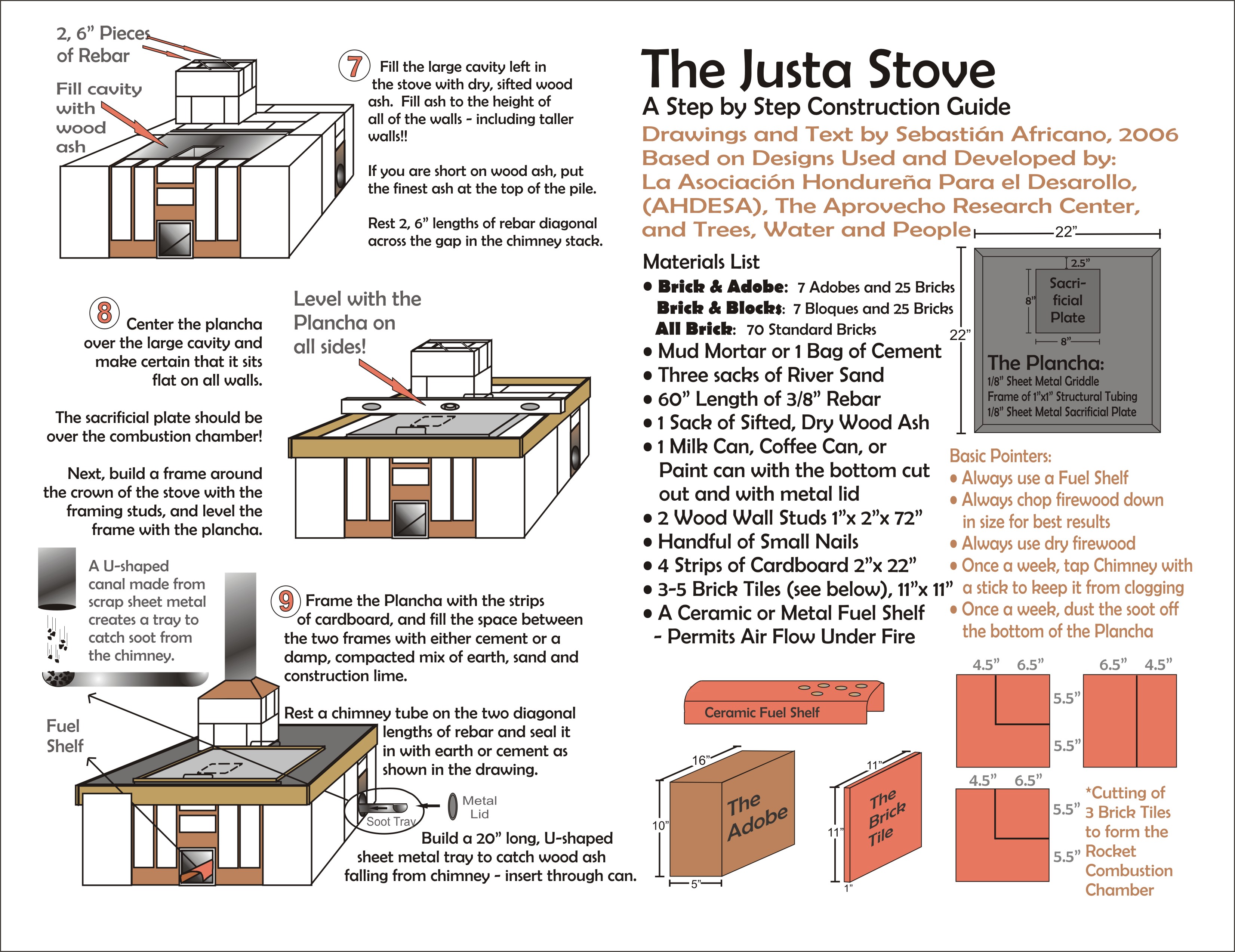

В продолжение "ракетной печи" приходит усовершенствование. Печь уже имеет варочный настил и самое важное -отвод дымовых газов в трубу. При этом печь не потеряла своей экономичности по топливу, что выгодно сказывается для стран с теплым климатом.
Удобство в приготовление пищи заметно, а так же снижение онкологических заболеваний от продуктов горения в доме.
В приложение даны основные этапы строительства печи Хуста, по имени участника Dona Justa Nunez в "совместном творчестве" с которым велись разработки данной печи.
И кое какие дополнительные ссылки:
http://www.appropedia.org/Justa_stove
http://www.youtube.com/watch?v=dLlcJWXCHpQ
http://www.thirdgoal.org/video/view/how-an-eco-justa-stove-works
и конечно Яндекс рулит

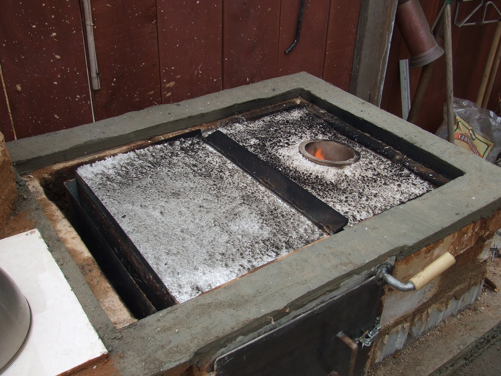

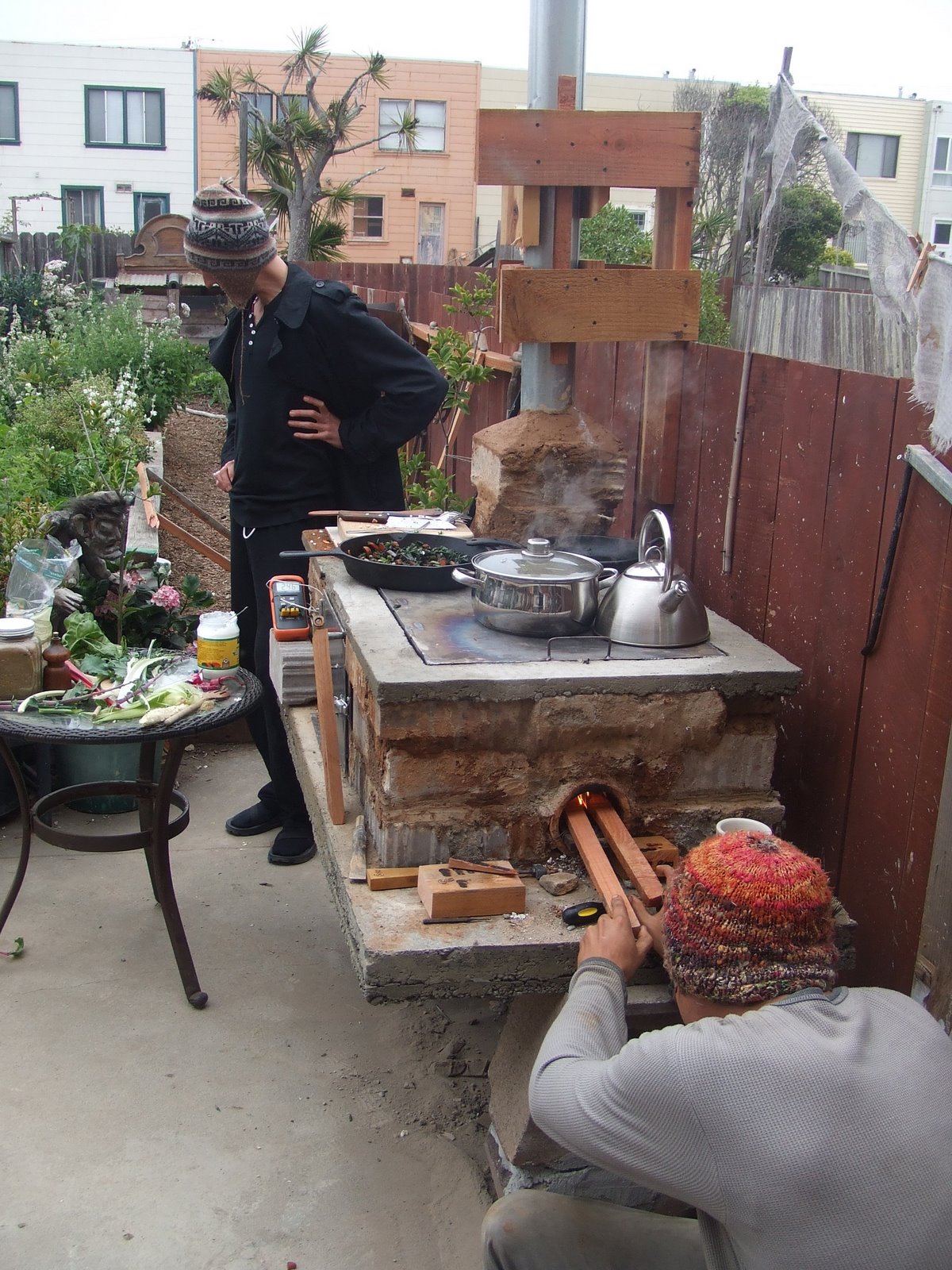

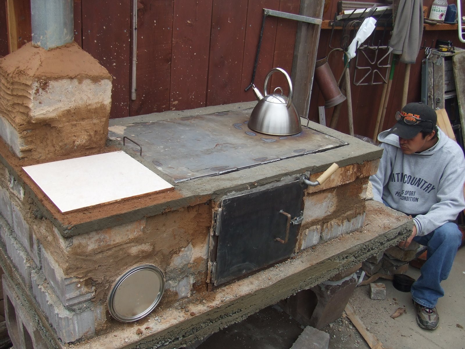

Усовершенствование продолжается ...
в печи уже появляется духовка и регулировка нагрева.
вид
 Размер файла:  387.79 КБ
 Просмотров:  1465 раз(а)
..и чай вскипятить ...
 Размер файла:  432.82 КБ
 Просмотров:  1420 раз(а)
готово ...
 Размер файла:  440.88 КБ
 Просмотров:  1475 раз(а)

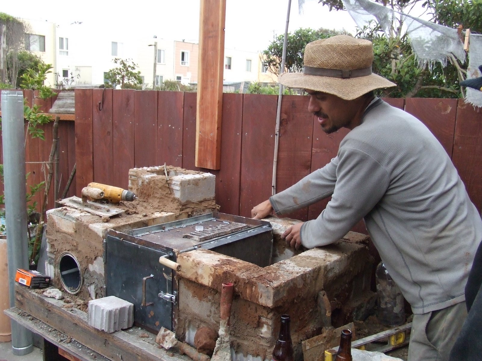

Сообщения: 10147
СообщениеДобавлено: Вт 2 Август 2011, 11:10 Ответить с цитатойВернуться к началу
немного "потрахов" предыдущей печи
 Размер файла:  166.54 КБ
 Просмотров:  1639 раз(а)
вид
 Размер файла:  401.74 КБ
 Просмотров:  1517 раз(а)
шибер нагрева
 Размер файла:  422.58 КБ
 Просмотров:  1560 раз(а)

минус варочного настила в том что он требует специальной посуды с очень ровным дном - посуда с искривившимся дном не будет хороше передавать тепло. так?
Сообщения: 10147
СообщениеДобавлено: Вт 2 Август 2011, 19:15 Ответить с цитатойВернуться к началу
вы до сих пор применяете для готовки посуду с пузатым дном, после "зимовки" в ней воды?
варочный настил используется так же для приготовления еды непосредственно на нем, например, выпекание лепешек хлеба, обжарка кофе и т.п. (см. видео)

СообщениеДобавлено: Ср 3 Август 2011, 02:11 Ответить с цитатойВернуться к началу
Что то не пойму как это делается?
Из страны канальных печей....
Сообщения: 10147
СообщениеДобавлено: Ср 3 Август 2011, 07:06 Ответить с цитатойВернуться к началу
Первое - сделали ребра у выхода газов на плиту, чем увеличили местный нагрев, а вот прогрев духовки осуществляется шибером/заслонкой, меняя направление ДГ с прямого (вдоль варочного листа) на обход духового шкафа низом и в трубу. Т.о. нагреваем духовой шкаф.
