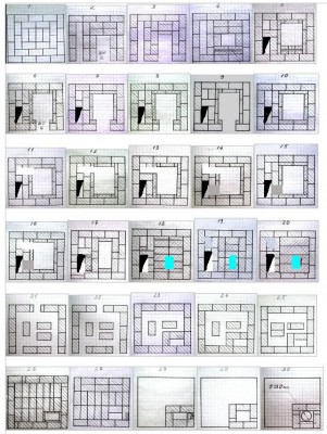

Здравствуйте уважаемые печники! Хотел бы обсудить с вами порядовку, дабы учесть замечания при кладке.http://www.fayloobmennik.net/1232172
1. выход из топки сделать в её дальнем левом окончании, увеличить его по высоте;
2. подымающийся ДК (помечен "косынкой") - слева ближний, их пропорции поменять местами! опускающийся - д.б. шире!
3. поставить ЗЛХ в перекрытие топки.
4. откорректированную порядовку выложить здесь же.
5. попробовать порисовать в графическом редакторе ВОРДА - образец в приложении.
УСПЕХОВ!!!
УСПЕХОВ!!!
1.вроде выход и так в 4 ряда-куда уж больше.
2. возможно но не 100%-но избавит от дымления. и вообще дымление не от сюда.
3.Неплохо, но местные завсегдатаи форума очень не приветствуют такую констр-цию злх ,наверно что смотрит прямо в топку. Надеюсь откликнутся
4.и без этого понятно станет что к чему.А вот мудрить в незнакомой проге порядовок вряд ли кто захочет
5-на любителя

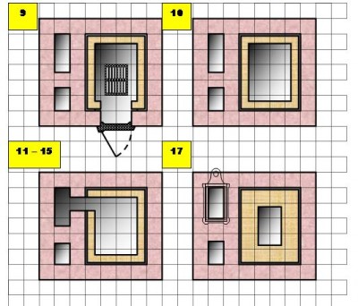

1. при "оригинальной" схеме - дымление через ДТ-4 при растопке НЕОТВРАТИМО...
2. облегчается "запуск" остывшей печи
Рекомендую всю порядовку ещё и отзеркалить.
Пример выложу...
 Размер файла:  51.09 КБ
 Просмотров:  778 раз(а)
ПТО.doc
 Название файла:  ПТО.doc
 Размер файла:  37.5 КБ
 Скачено:  398 раз(а)
Последний раз редактировалось: Андрей_Алексеевич (Ср 30 Ноябрь 2011, 17:10), всего редактировалось 1 раз
Сообщения: 6020
СообщениеДобавлено: Ср 30 Ноябрь 2011, 17:09 Ответить с цитатойВернуться к началу
В Вашем "оригинале" объём топки больше расчётного..., кмк, следует уменьшить.
Задачку подобной ПТО 4х3,5 решил бы следующим образом:

с двумя (в первом ярусе-колпаке) спаренными опускающимися ДК увеличенной теплоотдачи.

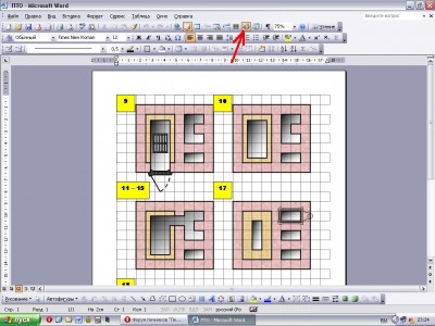

стрелкой указана кнопка активации графического редактора...
 Размер файла:  127.3 КБ

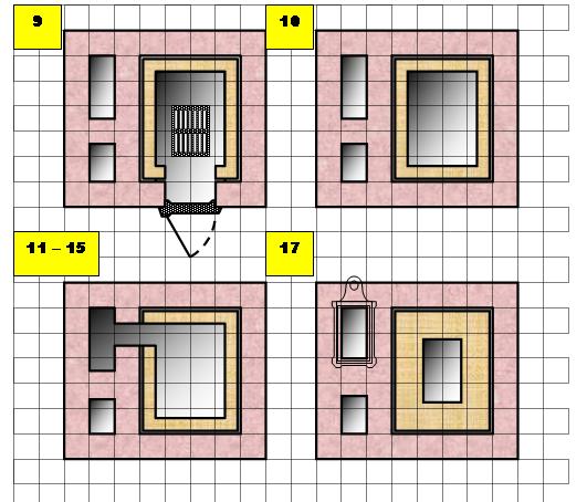

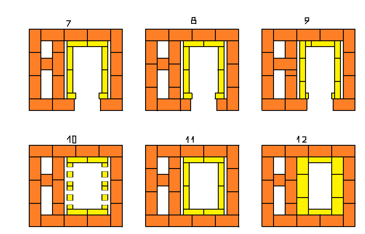

Вот что получилось после переделки порядовки. Двухконтурная отопительная печь с ХК.http://www.fayloobmennik.net/1327039

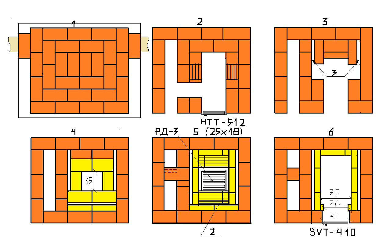

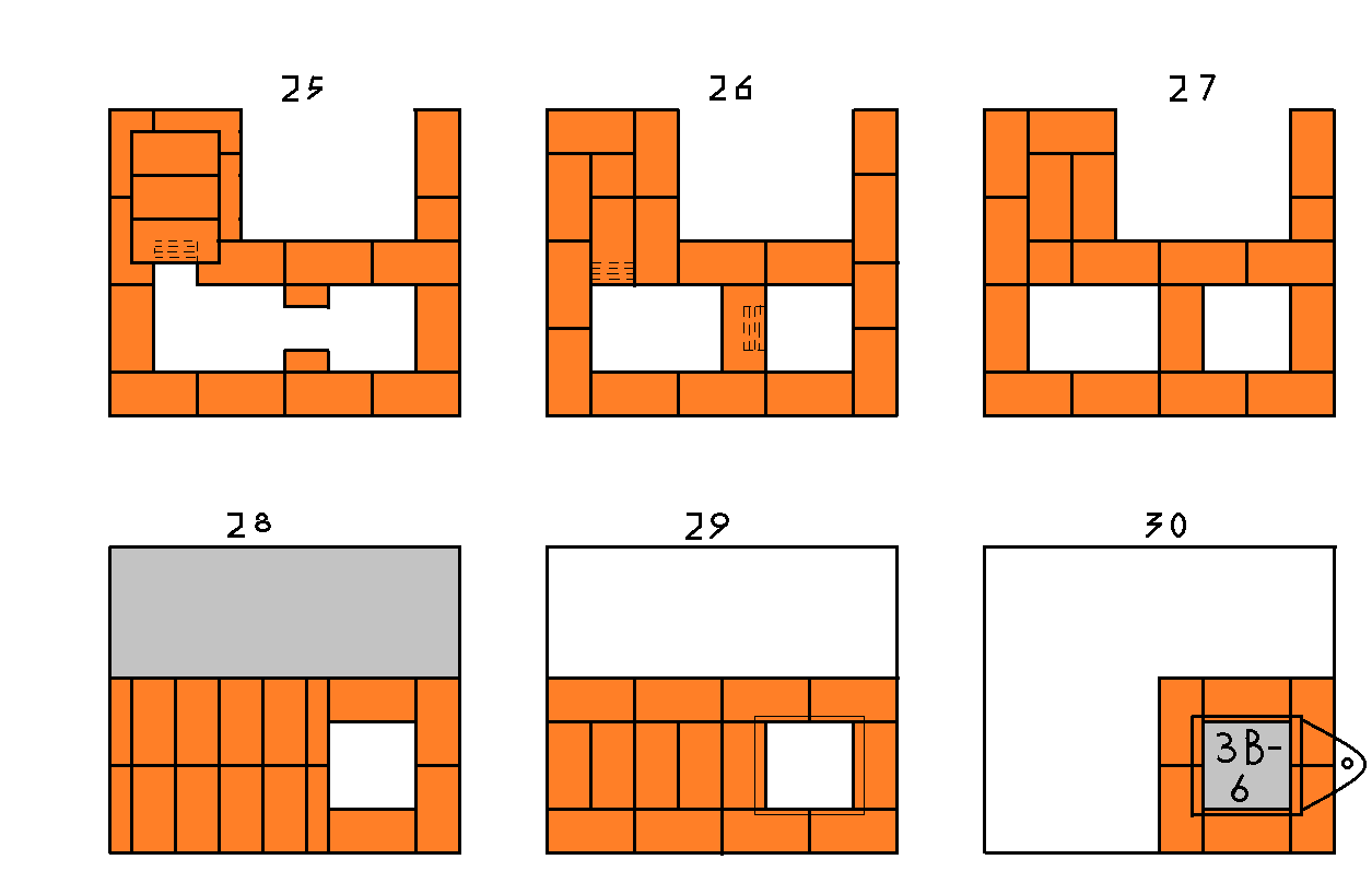

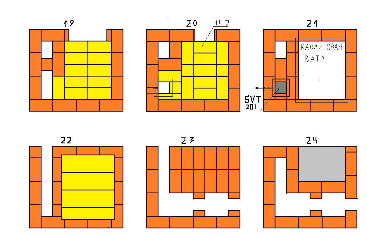

СообщениеДобавлено: Пт 17 Февраль 2012, 22:16 Ответить с цитатойВернуться к началу
Поработал над предыдущей печью, вот что получилось.
 Размер файла:  32.81 КБ
 Просмотров:  751 раз(а)
 Размер файла:  24.93 КБ
 Просмотров:  748 раз(а)
 Размер файла:  26.31 КБ
 Просмотров:  488 раз(а)

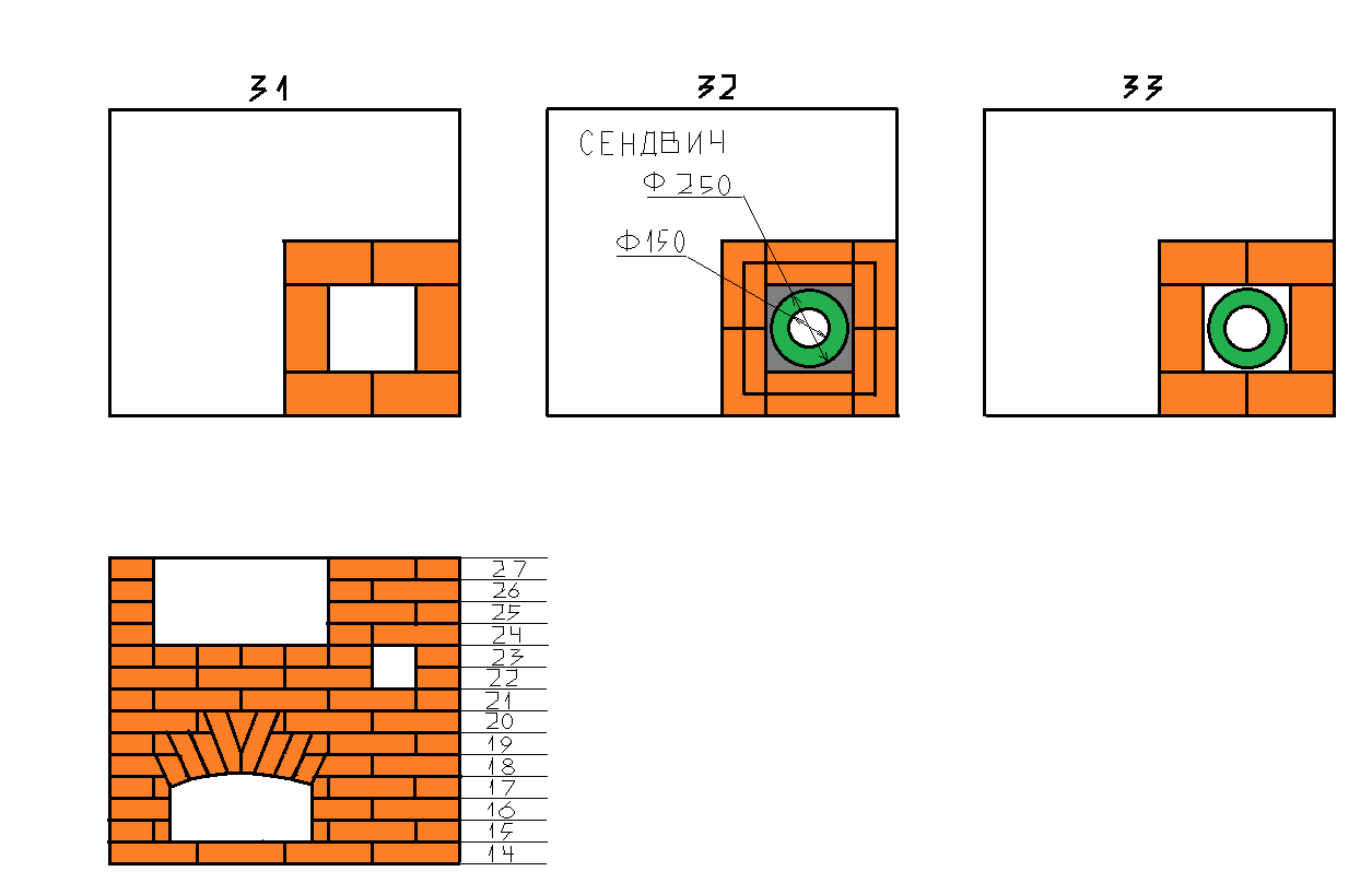

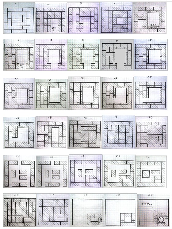

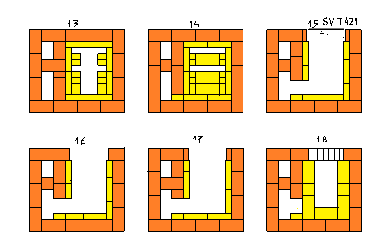

ajax
Зарегистрирован: Вт 23 Декабрь 2008, 22:49
Сообщения: 98
СообщениеДобавлено: Пт 17 Февраль 2012, 22:19 Ответить с цитатойВернуться к началу
Продолжение
 Размер файла:  28.89 КБ
 Просмотров:  775 раз(а)
 Размер файла:  39.21 КБ
 Просмотров:  786 раз(а)
 Размер файла:  29.99 КБ
 Просмотров:  796 раз(а)
ajax
Сообщения: 98
СообщениеДобавлено: Сб 18 Февраль 2012, 19:09 Ответить с цитатойВернуться к началу
Может ответит кто?
