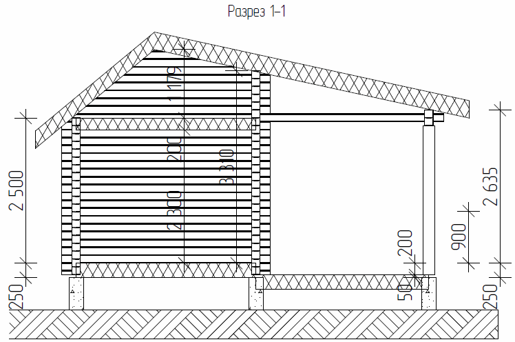

Добрый день !
Помогите определится, что делать с печкой.
В приложении план заказанной мною бани.
Помещение 13,11 м кв. - парилка.
Понимаю, что поступил глупо, но в парилке отлил армированнную плиту размером 3100*1600*145. Плита проходит вдоль стены "2" на расстоянии 700 мм от неё, поперёк всего помещения парной.
Планировал одно, но начитавшись Вашего форума, захотелось полноценную кирпичную печь.
Можно ли печь размещать на армированной плите ?
Многие печи с топкой из другого помещения, у меня так не получится, скорее всего, какую печь можно установить при ниже указанной планировке?
Скачать Баня.PDF с WebFile.RU
Не забудьте про высоту потолков не менее 2,5 м.
Это Вы правильно захотели.
Мой совет не как печника, а как активного пользователя, размещайте печь как будет эффективнее с точки зрения прогрева помещения, получения пара. И если плита не вписывается в эту концепцию, то ну её нафиг, эту плиту. Лучше потерять 1 раз деньги на заливку не понадобившейся плиты, чем потом всю жизнь жалеть о том, что печь установил не в нужном месте, а на этой самой злосчастной плите.

СообщениеДобавлено: Чт 17 Январь 2013, 18:03 Ответить с цитатойВернуться к началу
Потолки будут 2,5 м., на чертеже не совсем правильно, половые лаги ниже чем цоколь;
Помимо того, что я отлил эту плиту,я ещё внизу сделал стяжку с уклоном и стоком в канализацию через гидрозатворы.
Колодец рядом - нельзя мыльную воду сливать на землю.
Сломать плиту сразу жалко Smile Есть ли у кого нибудь опыт установки печи на плиту опирающуюся на края фундамента ?

СообщениеДобавлено: Чт 17 Январь 2013, 18:54 Ответить с цитатойВернуться к началу
Ставили печь банную, которая 2 сторонами проходит вдоль фундамента по плите лет шесть назад. Общий вес 5 тонн, пока стоит ровно, трещин ни где нет. Хотя так не совсем правильно.
Лучше бы уточнить у производителя максимальную нагрузку возможную
можете так заморочиться:
- отчертите место нахождения печи
- по центру рисуете квадрат 400х400
- в плите долбите делаете "люк", но арматуру не трогаете
- через отверстие выкладываете из кирпича опалубку где-то 600х600 /сможете откопать приямок и отсыпать песком вообще отлично/
- армируете столб с выпуском арматуры выше пола, перевязывая с арматурой плиты
- заливаете столб, одновременно по периметру печи +50 /+100/ доливаете армированную подушку
вот как-то так. это не выдумка, делали так с одним въедливым заказчиком. у него правда подпол был метра 1,5 ...

Спасибо ! Это реально сделать.
