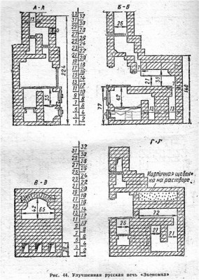

Здравствуйте! Я новичок в печном деле. Ищу порядовку русской печи с подтопком. Подскажите, пожалуйста, где можно найти.
Сообщения: 6057
СообщениеДобавлено: Пн 14 Январь 2013, 16:35 Ответить с цитатойВернуться к началу
Основные модели - "Экономка", "Теплушка" и РТИК.
Отличий много, некоторые принципиальные в плане выбора - не все имеют ПНП преимущественно нижний прогрев, или варочную плиту чугунную, старые модификации не футерованы...
Дайте планировку, напишите что требуется от печи.
СообщениеДобавлено: Пн 14 Январь 2013, 17:07 Ответить с цитатойВернуться к началу
на форуме есть
вот например
Экономка ...

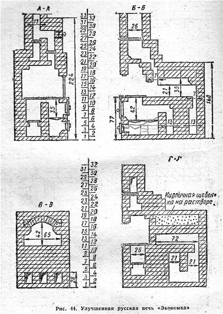

Порядовки Экономки: http://forum.stovemaster.ru/viewtopic.php?t=1806

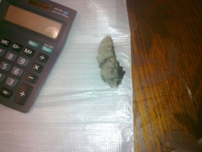

Вы после вывода печи в эксплуатацию разберите стеночку и посмотрите, есть ли там базальтовый картон...толщина которого до была 5 мм
*что есть базальтовый картон: расплав вулканической породы, раздутый до тонких волокон с добавлением связующего, что бы имел форму. Так вот связующее применяют ПВХ и оно то дает кислый запах при хорошей протопке печи, т.е. выгорает. После выгорания связующего волокна базальта осыпаются и уплотняются, уменьшая воздушный зазор между собой и тем самым увеличивая теплопроводность в массе.
второе, наличие именно базальтового картона положительно сказывается на первоначальных выводах в рабочий режим печи и предотвращает разрушение внешней кладки, а позже воздушный зазор в 3-5 мм (может и в 10 мм, в отдельных случаях) дает рассеянный поток на стенку в районе выхода газов и предотвращает появление т.н. "красного пятна" локального перегрева.
Не хотите оставлять базальтовый картон -ведите кладку по скользящей опалубке из бумажного картона или поликарбоната 3-5 мм с постепенным поднятием вдоль кладки.

В нижнем ярусе не тот градус. Вот через зольную дверку выковырял кусочек. Он даже мягкости не потерял. Мне сдается, что баз.картон, кроме как на открытом огне, в других местах не выгорит... ну, может в футеровке низа топки только. А.Бацулин говорил, что в теплушках в районе, где вход в нижний ярус из горнила, бывает красный кирпич трещит иногда от перегрева.
