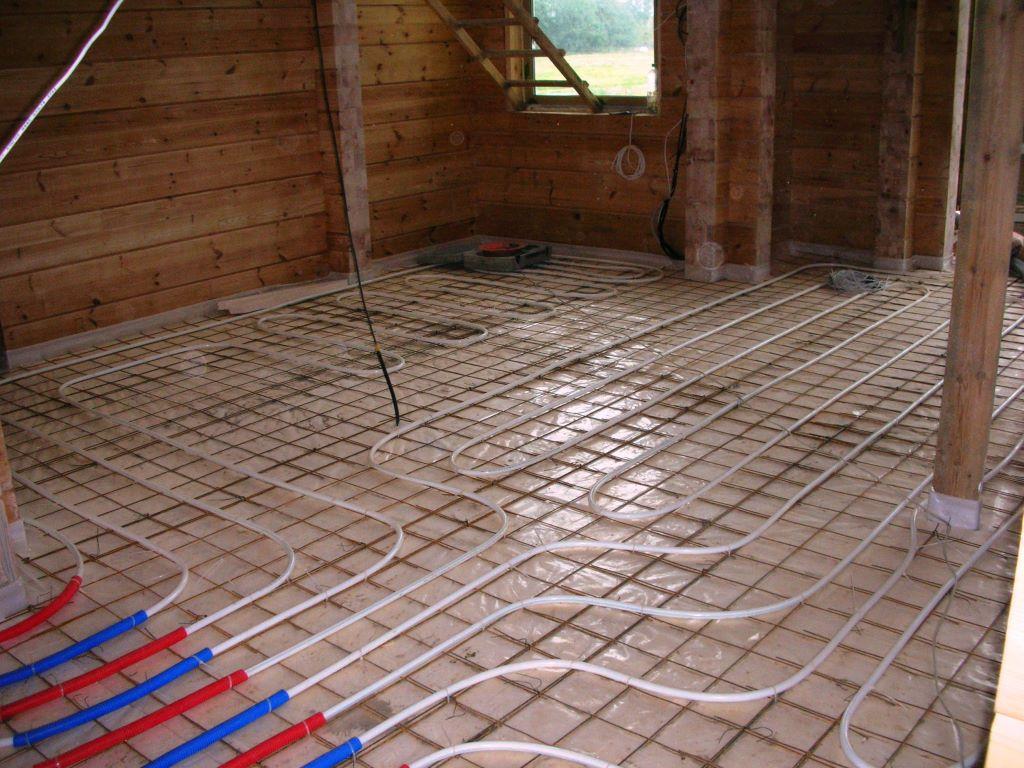

Если бы это было ВСЕ!!! Но у нас как обычно, все через одно место. Стенки корпуса под облицовку мрамором планировались из кирпича стандарт " евро", общий вес конструкции должен был перевалить за 2 тонны. И перед началом работ нам дают "СТОП" ... под тем местом где должен быть подиум и камин проложен водяной обогрев пола... т.е. там "пирог"- плита, над ней 100 мм. пенополистерол , сетка армирующая, на ней трубы водяного отопления, и потом стяжка 80 мм.. Что делать??? Опять цейтнот... И опять по кругу согласований и пр. но в итоге мы начали работу.
8-921-743-33-53
Те самые трубы
 Размер файла:  156.22 КБ
 Просмотров:  774 раз(а)

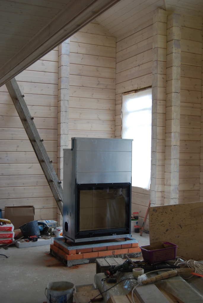

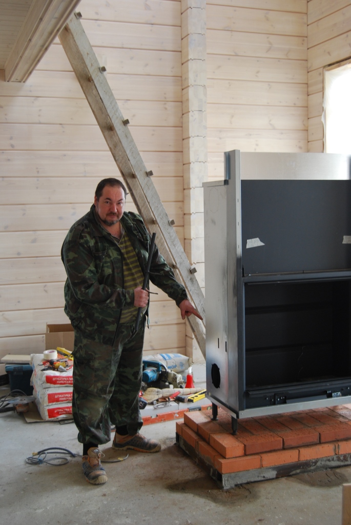

Немцы народ практичный и думающий... для переноски этого монстра, имелись штатные ручки... четыре человека спокойно занесли в дом и поставили на подиум. Вес топки 286 кг.
 Размер файла:  297.49 КБ
 Просмотров:  952 раз(а)
На месте
 Размер файла:  294.38 КБ
 Просмотров:  870 раз(а)

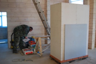

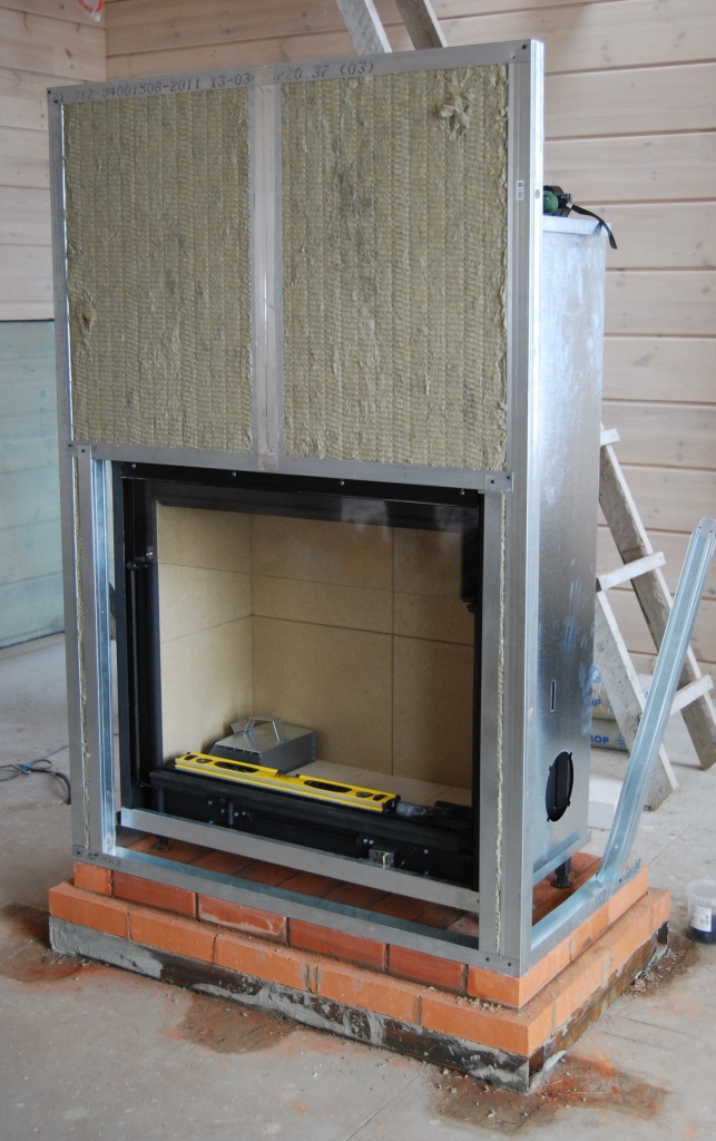

Начинаем выставлять каркас... поскольку в размерах ужались сверх всякой меры, каркас пришлось ставить отдельными плоскостями
8-921-743-33-53
 Размер файла:  304.69 КБ
 Просмотров:  818 раз(а)
Фронтальная плоскость
 Размер файла:  353.81 КБ
 Просмотров:  861 раз(а)
базальт 50 мм. фольгированный
 Размер файла:  304.1 КБ
 Просмотров:  880 раз(а)
Тщательно скотчуемся
 Размер файла:  305.77 КБ
 Просмотров:  921 раз(а)

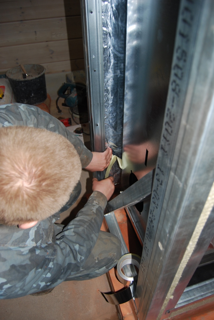

Сергей68
Сообщения: 855
СообщениеДобавлено: Пн 13 Май 2013, 02:27 Ответить с цитатойВернуться к началу
Продолжаем
8-921-743-33-53
Скутчуем нутро
 Размер файла:  289.91 КБ
 Просмотров:  1117 раз(а)
Контроль размеров, так как любое расхождение по плоскостям вылезет потом при облицовке слэбами в БОльШОй " АХТУНГ" брать на себя стоимость мрамора для перепилки не хоца. Посему лучше Переб...ть
 Размер файла:  322.13 КБ
 Просмотров:  934 раз(а)
Начинаем зашиваться стекломагниевым листом в 2-ва слоя, к мрамору шершавой стороной листа.
 Размер файла:  100.88 КБ
 Просмотров:  866 раз(а)

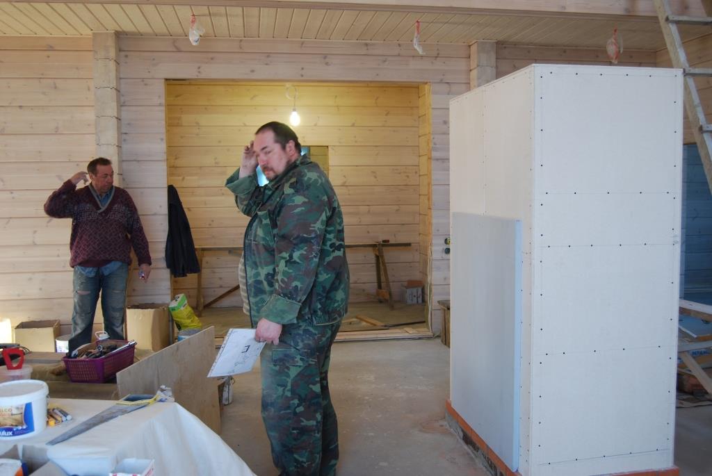

Сергей68
Сообщения: 855
СообщениеДобавлено: Пн 13 Май 2013, 02:31 Ответить с цитатойВернуться к началу
Корпус готов... Ждем "камень"
8-921-743-33-53
 Размер файла:  94.77 КБ
 Просмотров:  901 раз(а)
Вот что значит братья... и репу чешут одновременнО :-)))
 Размер файла:  105.58 КБ
 Просмотров:  845 раз(а)

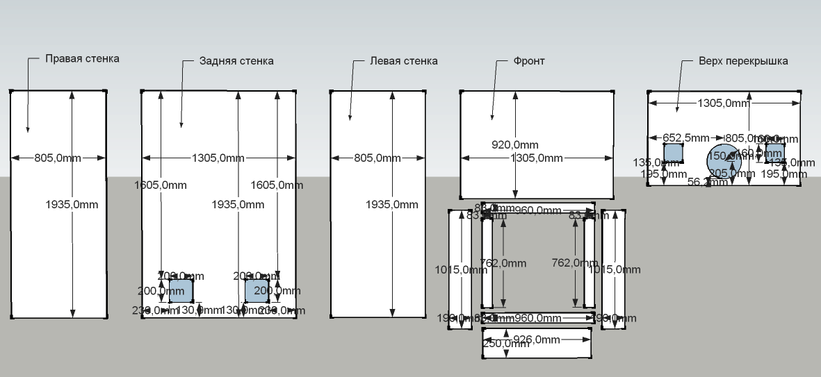

Пока чешут репу забыли про вентиляционные решетки в низу и верх корпуса для охлаждением корпус топки .Они должны быть не менше 800 кв.см в низу и верх корпуса тоже.
СообщениеДобавлено: Пн 13 Май 2013, 18:15 Ответить с цитатойВернуться к началу
Они их по "месту" вырежут... Razz , в смысле - по камню... Very Happy
ДРАГОМИР
Сообщения: 63
Регион: BULGARIA - PLOVDIV
СообщениеДобавлено: Пн 13 Май 2013, 21:42 Ответить с цитатойВернуться к началу
Вобшем надо сделат так що отверстия для решотки предварително оформит с UD или CD профилем зашивает с плоскостям вырезает по профилям и тагда берут разметки для отверстиям в облицовке из мрамора.
Сергей68
Сообщения: 855
СообщениеДобавлено: Пн 13 Май 2013, 23:07 Ответить с цитатойВернуться к началу
Забор воздуха сзади ( с того ракурса нет фото), выход вверх ( т.е в перекрышку). Так что про это мы не забыли... но у се равно... спасибо за беспокойство.
8-921-743-33-53
Это размеры под камень... так наверно нагляднее
 Размер файла:  64.66 КБ
 Просмотров:  995 раз(а)
Сергей68
Сообщения: 855
СообщениеДобавлено: Пн 13 Май 2013, 23:10 Ответить с цитатойВернуться к началу
Ага... Болгаркой Smile
8-921-743-33-53
СообщениеДобавлено: Вт 14 Май 2013, 06:24 Ответить с цитатойВернуться к началу
Да вот же они!!! Very Happy
http://forum.stovemaster.ru/download.php?id=17059
МОЛОДЦЫ братишки!!!
Сергей68
Сообщения: 855
СообщениеДобавлено: Вт 14 Май 2013, 13:40 Ответить с цитатойВернуться к началу
Да вот же они!!! Very Happy http://forum.stovemaster.ru/download.php?id=17059
Как оказывается все просто... посмотрел повнимательнее... и лишние вопросы и намеки на некомпетентность, отпадают сами собой.
Спасибо Андрей Алексеевич, за доброе слово, рад с Вами общаться, хоть и посредством форума. Удачи.
