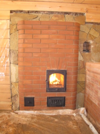

Все правильно гладкую к дыму тычки не надо шлифовать,если конечно кладка под отделку. Если под расшивку кирпич обрабатывается в круговую методом срезки и шлифовки.
 Размер файла:  52.7 КБ

Спасибо, Александр! Класть буду под расшивку. Чем швы расшивали в этой печке?
Кстати фурнитуру по вашему совету взял в "промагра", такую же как на фото, только дверка топочная немного другая.
Сообщения: 1602
СообщениеДобавлено: Вт 9 Июль 2013, 18:35 Ответить с цитатойВернуться к началу
Кладка на пгс, швы расшивкой. Кирпич Стройкерамика, после реконструкции говорят качество улучшилось, сам пока не видел.

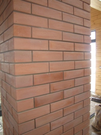

Кирпич действительно после реконструкции пошел лучше но надо выбирать,известь действительно иногда попадается но небольшие вкрапления. Вот труба выложена из стройкерамики после доп обработки,срезки и шлифовки.
 Размер файла:  57.74 КБ

Александр Кузнецов А чем вы кирпич шлифуете.
Сообщения: 1602
СообщениеДобавлено: Вт 24 Сентябрь 2013, 15:56 Ответить с цитатойВернуться к началу
Ленточной шлиф-машинкой.но можно и вручную если немного.

А срезаете алмазной чашкой?
Станком Деволт 2400 отличная машинка.
