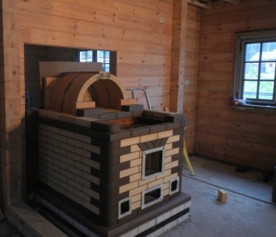

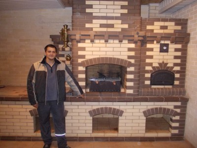

Добрый день Комрады !!! Решил применить немецкий шамот Вольфсхоьер Тонверке для русской печи в составе кухонного комплекса (мангал-барбекю) раньше делал своды из шамота нашего ( Боровичи ) приходилась делать клиновой кирпич вытачивать опалубку и тд.После семинара Суздаля 2013 где Андриан Коляганов ( Владимирский Гончар) проводил монтаж из таких плит очень понравилась быстрая и надежная сборка .

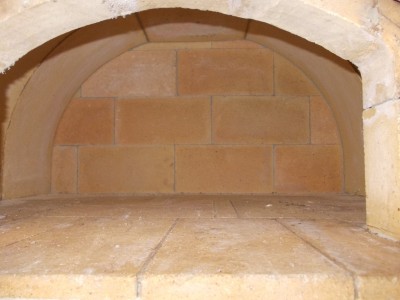

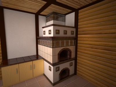

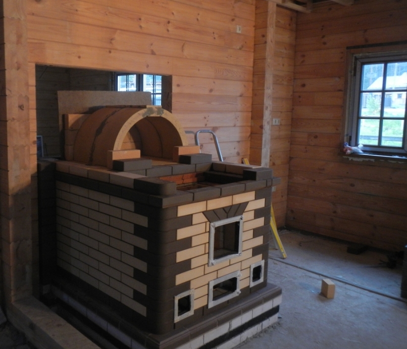

Выпал взор на арочные полу- своды с замком по серидине для небольшой мини русской печи
 Размер файла:  198.2 КБ
 Просмотров:  837 раз(а)

Smile В Гильдии печников в СПБ Андриан выступал с докладом о русских печах в частности которые он строил вся внутрянка была сделана на немецком шамоте в изразцовой рубашке .Внешний вид конечно поражает красотой но также понравилась как было технично собраны своды .Загорелся идей сделать что нибудь подобное хотя бы в мини варианте .Вскоре представился случай!!!

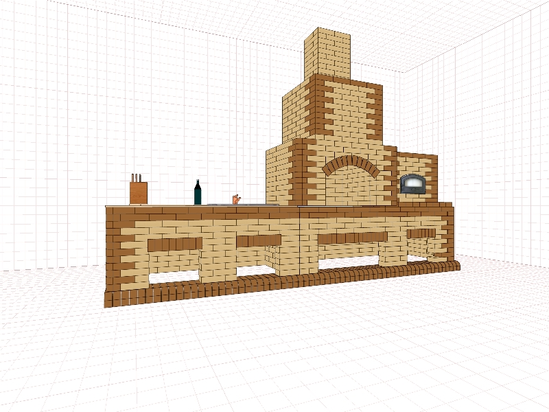

Макет мангала . Конечно это не изразцы а белый Сармат Лоде кирпич но думаю в будущем освою это дело. В хк будет стоять плиты Вольфсхоьер принцип ее работы такой же как в классической русской печи . В дверку закладываем топливо ( дрова) огонь омывает свод нагревая его -дымовые газы через хайло перед дверкой через подвертку подворачиваются назад и уходят в трубу .Схема чертовски простая .Думаю поставить задвижку и прочистную дверку и датчик температур для полезности .
 Размер файла:  373.3 КБ

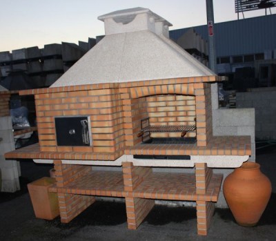

Все начиналось вот с такой картинки !!! позвонили знакомые спросили совета стоит брать ли " Печи-барбекю PERCIMENTOS (Португалия)" что где то видели подобный но хочется чтоб был еще мойка и разделочный стол.

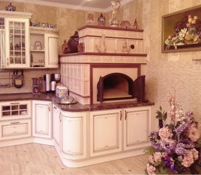

Тоже активно применяем немейцкий шамот для русских печей.

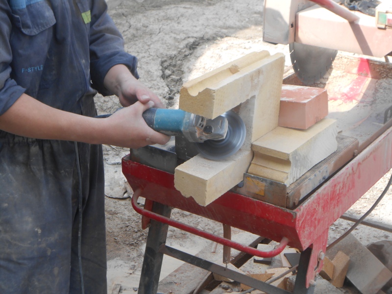

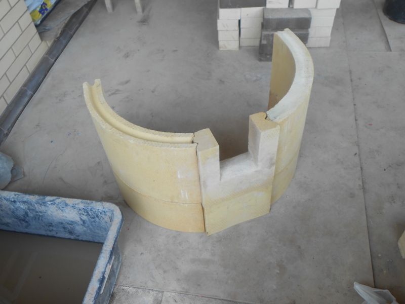

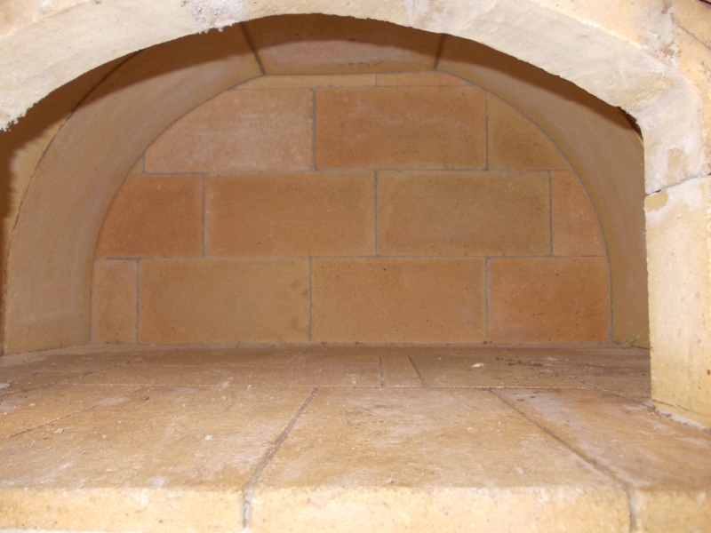

продолжение небольшой фото отчет - камера хк получилась небольшая пришлось подрезать станком 2 свода и в замке делать выпил 12 на 18 см для выхода газов все отлично пилится как по маслу
 Размер файла:  238.3 КБ
 Просмотров:  839 раз(а)

4 свода готовы для монтажа
 Размер файла:  198.81 КБ

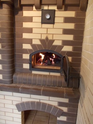

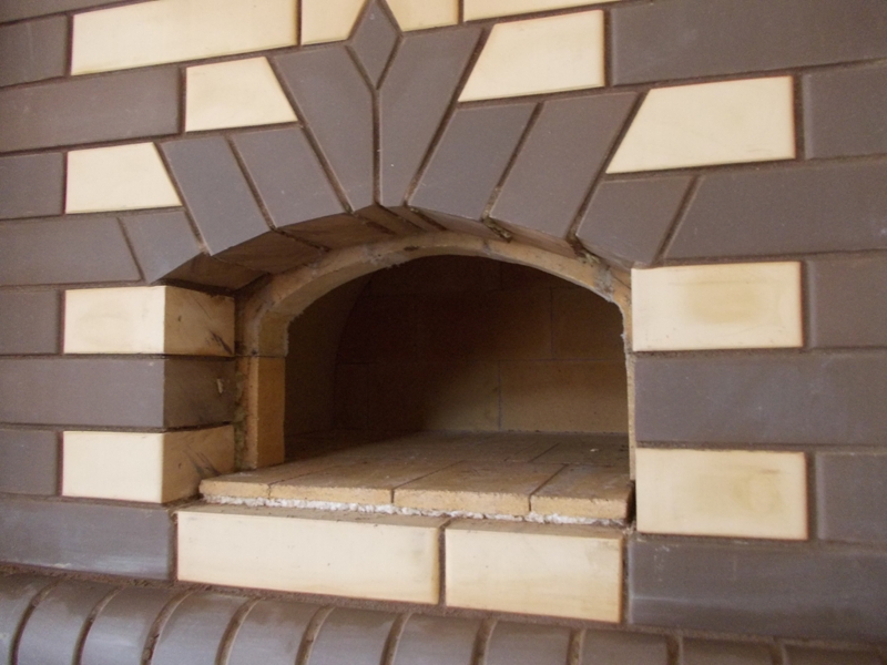

Позже поставили рамку дверки !! По критике А .Ищенко в раствор не добавлял 10 % цемента по этому на фасаде высолов было мало кирпич сразу замывали водой в чем мне очень помогал начинающий печник из Приозерска Аркадий Деревенко

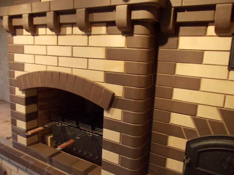

Сам мангал после лекций Селивана решил делать без наклоного зуба но с смещением трубы ( чтоб с низу небо не было видно) при топки выброса не наблюдал даже при дождливой погоде хотя сам портал Ш75 В 49 см
 Размер файла:  371.53 КБ

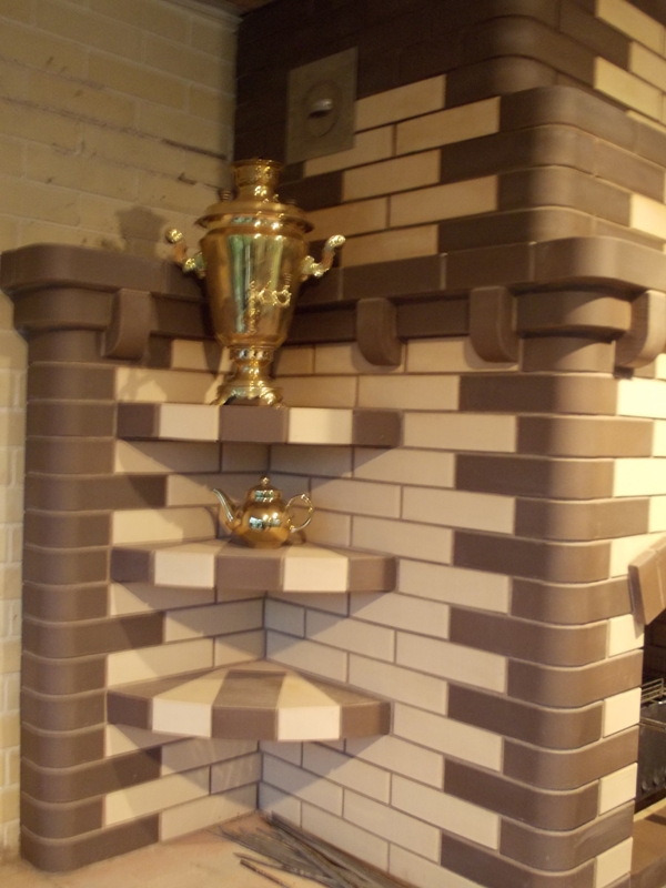

внешний вид немного изменили чем на макете позже в дымосборник была поставлен самоварник из нержи
 Размер файла:  356.72 КБ

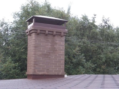

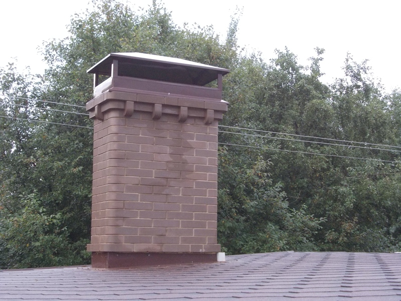

правда труба получилось очень большой но не высокой от низа пода углей до оголовка 3.5 метра
 Размер файла:  327.78 КБ
 Просмотров:  950 раз(а)

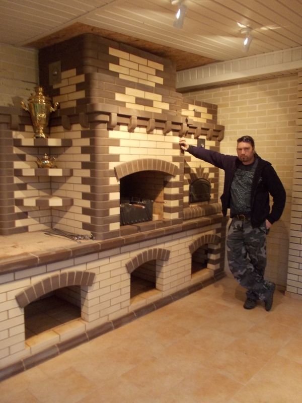

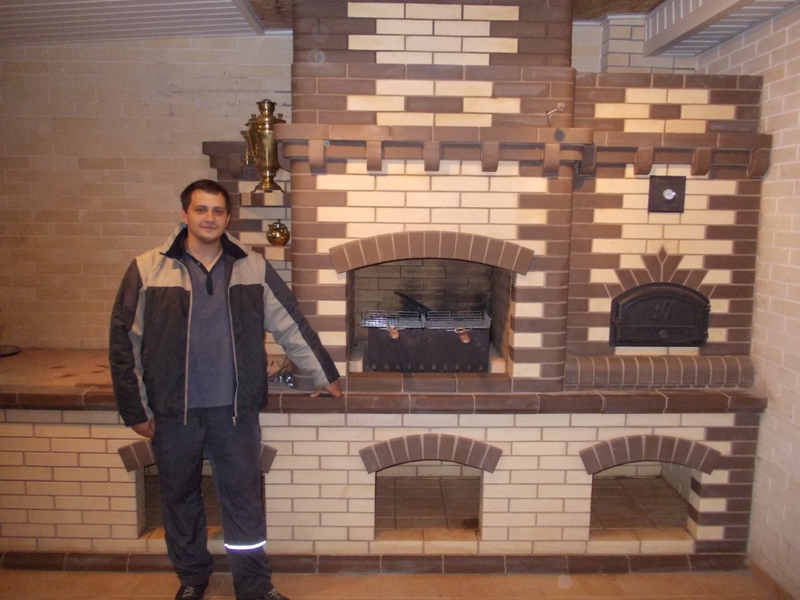

ждем полной просушки пока пару фото на память
 Размер файла:  401.03 КБ
 Просмотров:  1196 раз(а)
СообщениеДобавлено: Вс 8 Сентябрь 2013, 13:13 Ответить с цитатойВернуться к началу
Smile
 Размер файла:  388.59 КБ
 Просмотров:  1080 раз(а)

Труба красивая! Зонтик бы чуть шире...
