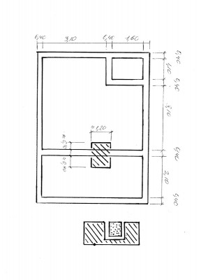

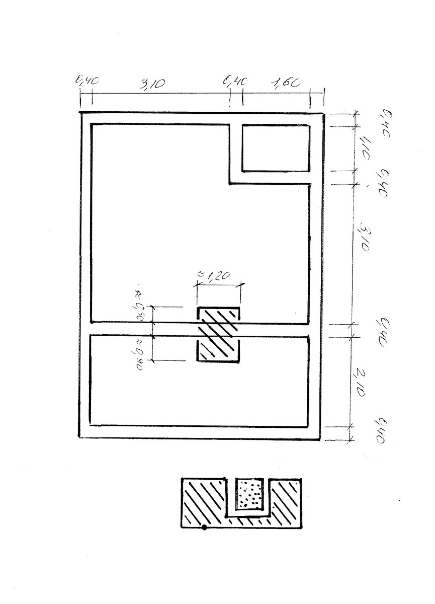

Стоит Сруб под черновой кровлей. Размер 5,5*7,5 с пятой стеной. Высота 1-го этажа 2,8 м. Второй этаж планируется полумансардный; высота стен 1,2 м, до конька ~ 3,2 м. Диаметр бревна 22-25 см.
Фундамент под печь 1,2*1,7 м отдельно стоящий от основной ленты заглублен на 60 см и выведен на один уровень с лентой.
В малой зоне планируется моечная и парилка.
Нужно 2 печи на 1 фундаменте:
1) Основная печь для основного обогрева дома в холодное время - желательно оба этажа и с хлебной камерой. Дверца топки желательно со стеклом
2) Печь только для парилки
Было бы здорово еще добавить водонагреватель по возможности

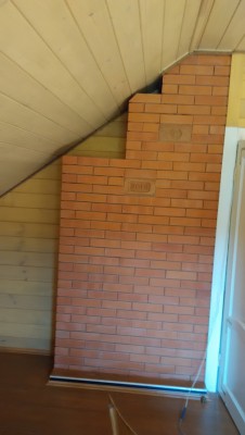

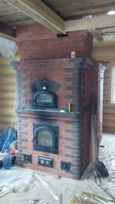

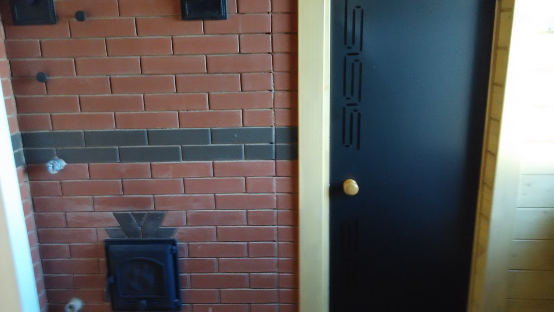

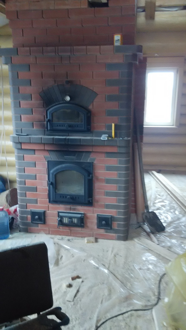

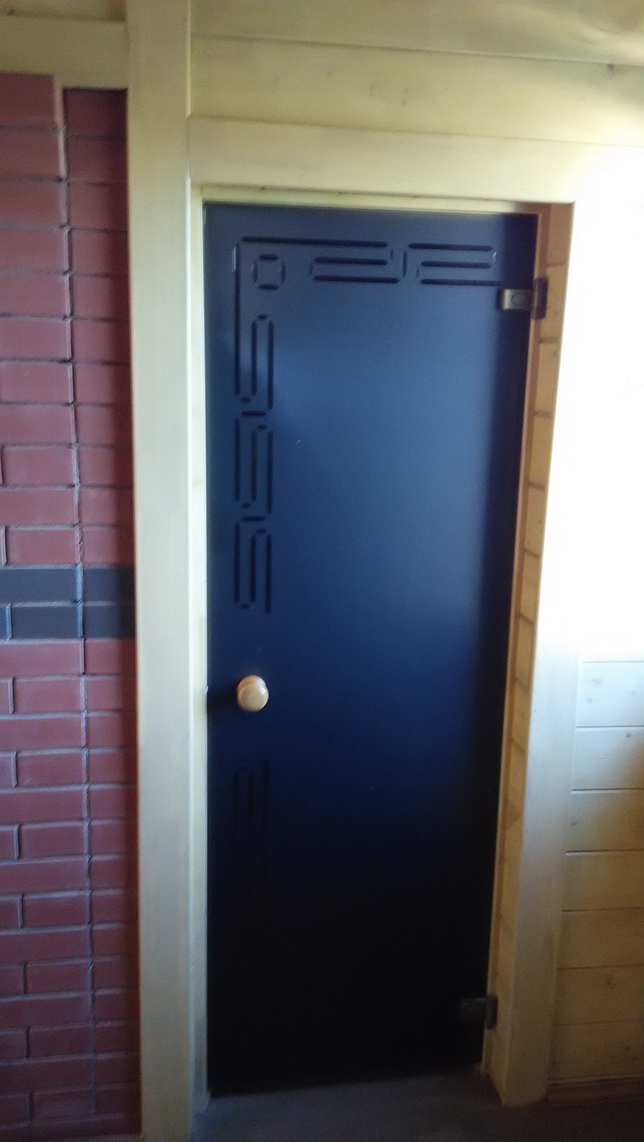

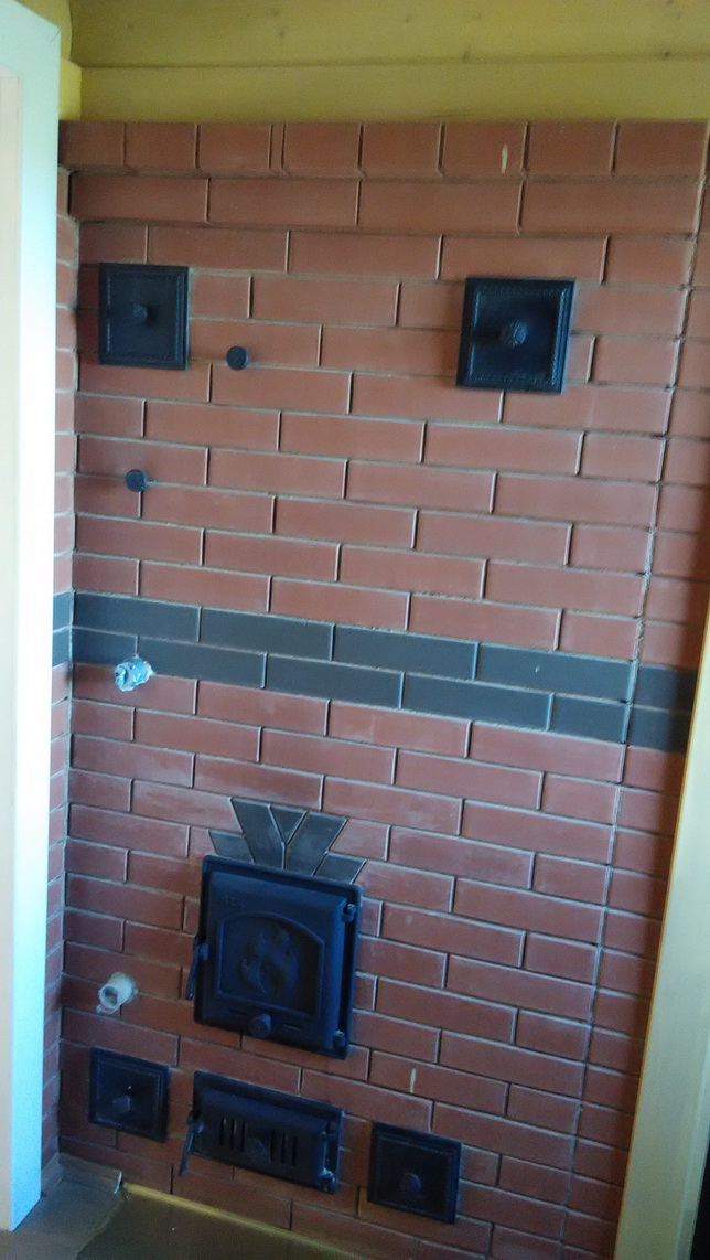

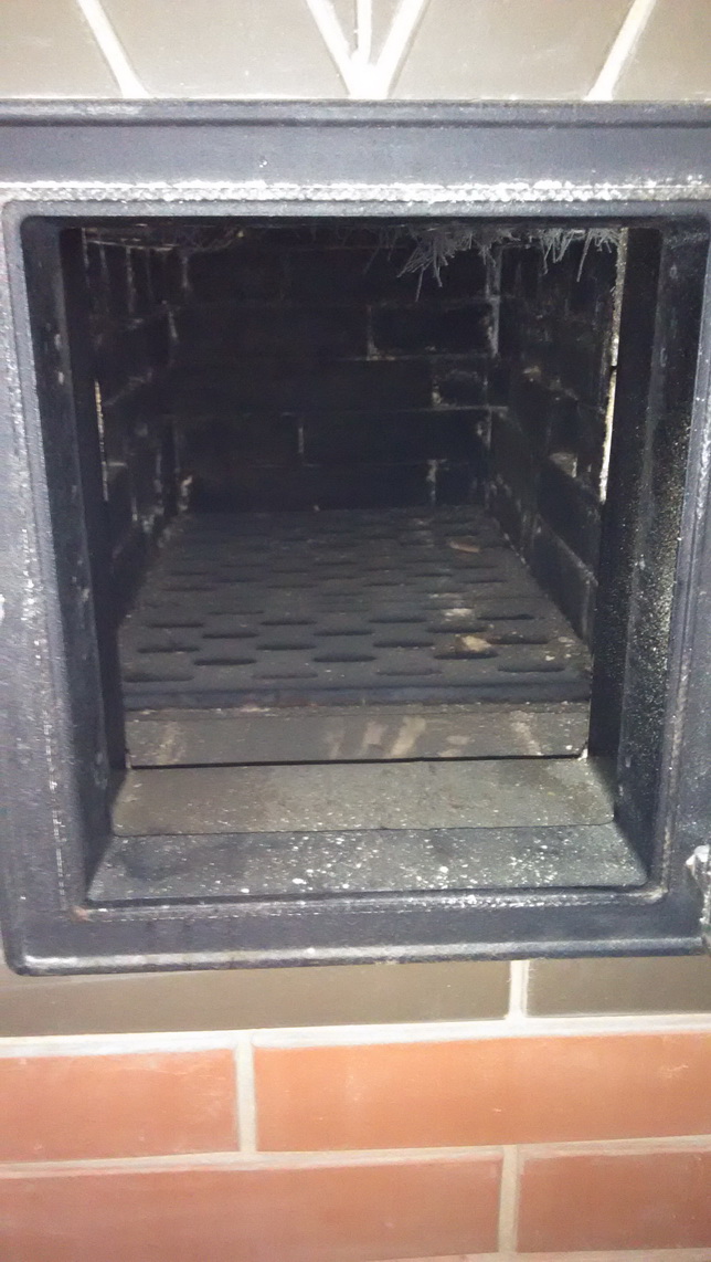

Ну и вот сам результат: в процессе устройства полов, потолков и парной и после финальной отделки. Печка немного закоптилась из-за нерадивости плотников. Но греет как паровоз
В итоге 2 независимые печки: одна каминопечь и другая для парной. Да еще щиток на 2м этаже

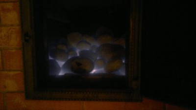

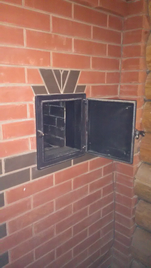

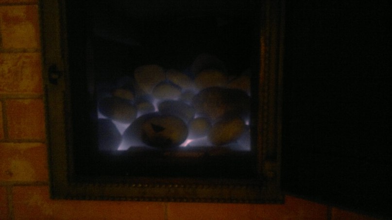

Поясните по фото 153430 это что каменка?
ilya_house
Зарегистрирован: Чт 10 Апрель 2014, 18:11
Сообщения: 8
СообщениеДобавлено: Вт 1 Март 2016, 22:18 Ответить с цитатойВернуться к началу
Да. Это каменка, расположена с противоположной стороны от топки банной печи. И на 90% к основной печке.

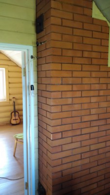

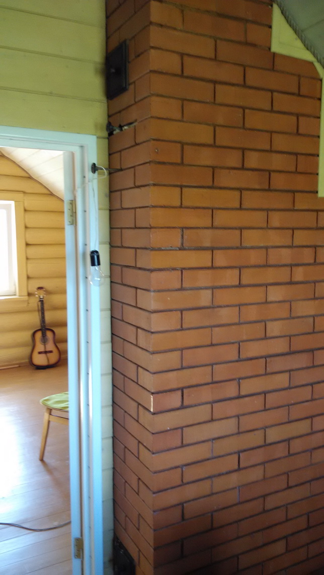

Михаил Фадеев
Сообщения: 572
СообщениеДобавлено: Вт 1 Март 2016, 22:52 Ответить с цитатойВернуться к началу

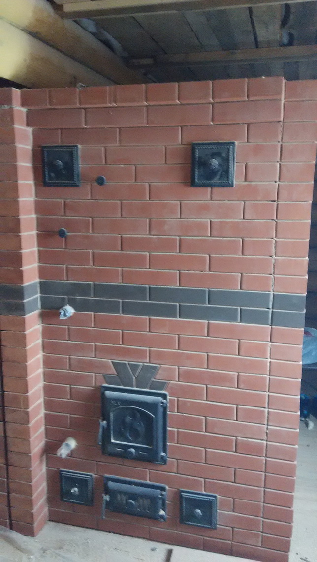

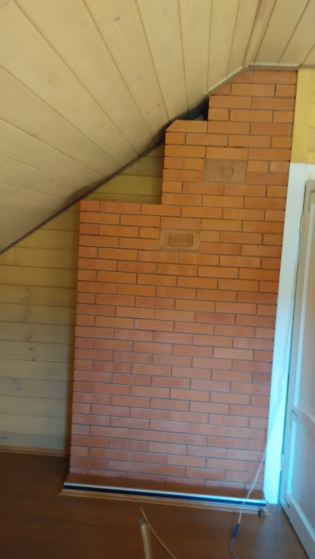

А у щитка ППР как устроена? Такое впечатление, что её вообще нет. Или как-то тщательно замаскировали?

СообщениеДобавлено: Пт 4 Март 2016, 13:29 Ответить с цитатойВернуться к началу
Я всего лишь клиент, и не знаю что такое ППР.
Но смею предположить что речь идет о задвижка, регулирующих пути дымохода - есть 2 задвижки на 2м этаже: прямоток и через весь щиток - работают отменно. Просто их нет на фото. если найду подходящее фото - выложу

Радость А ППР-ку зафутеровали Razz
Михаил Фадеев
Сообщения: 572
СообщениеДобавлено: Пт 4 Март 2016, 22:33 Ответить с цитатойВернуться к началу
Не, ППР - это Противо-Пожарная Разделка. Судя по фото, она не сделана - ваши стены из бруса (т.е. из горючих материалов) прижаты прямо к печке (щитку). Если это так, то у вас пожароопасная конструкция.

Сообщения: 1602
СообщениеДобавлено: Сб 5 Март 2016, 09:49 Ответить с цитатойВернуться к началу
Каменка маловата да и колосники там долго не проживут.
ilya_house
Сообщения: 8
СообщениеДобавлено: Вт 8 Март 2016, 23:15 Ответить с цитатойВернуться к началу
пока не пробовал париться, не могу говорить определенно. Но глубина каменки около 80 см, колосники там усиленные и они лежат на чугунных чушках (по моему 4 шт).
ilya_house
Сообщения: 8
СообщениеДобавлено: Вт 8 Март 2016, 23:50 Ответить с цитатойВернуться к началу
Стены из рубленного бревна. Расстояние до бревен около 10 см. там где двери и примыкание к 5 стене сделана это самая ППР. Насколько я помню футеровка щитка не делалась.
Печку топили много раз. Несколько раз даже интенсивно по 4-5 часов - ни разу температура щитка не поднималась выше 40 градусов.
Спасибо за комментарий - для собственной безопасности учту
ivgen77
Зарегистрирован: Сб 14 Март 2015, 14:03
Сообщения: 49
Регион: Мос.обл
СообщениеДобавлено: Чт 17 Март 2016, 11:54 Ответить с цитатойВернуться к началу
фото камеры каменки .в студию . например такую
