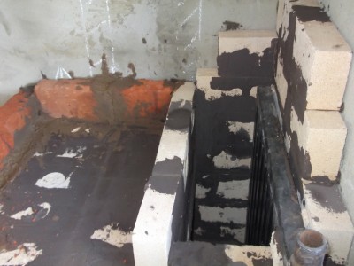

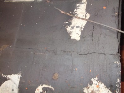

В 17 часов закончили работу над печью, сейчас смотрю - такие трещины. Глина шамотная молотая. Что с этим делать?
Трещины на топке в 20 часов

Крышка топки 17 часов

смирнов иван
Сообщения: 1167
СообщениеДобавлено: Вс 29 Июнь 2014, 23:13 Ответить с цитатойВернуться к началу
Потому ,что просто глина

А как надо было? В простую глину, которая набиралась с улицы, добавляли песок. Для внешних стен. А что дальше делать? Замазать трещины - добавить песок и продолжать?
Алексей Коллега
Сообщения: 305
СообщениеДобавлено: Пн 30 Июнь 2014, 10:05 Ответить с цитатойВернуться к началу
разбирать...увы.
Разберёмся...

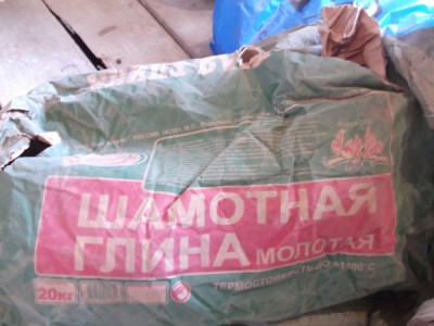

Вот такую глину замешивали.
Шамотная глина
Очень, очень жирная и гадкая глина. Я такой еще пытался свою печь ремонтировать, давно когда печами еще и не занимался Smile
Вся отваливается, ни к чему не пристает один жир.
Только если ради спасения ситуации - отощать ее очень сильно, попробуйте 1/3 или около 1/4 с карьерным песком попробуйте развести.
смирнов иван
Сообщения: 1167
СообщениеДобавлено: Вт 1 Июль 2014, 15:39 Ответить с цитатойВернуться к началу
Такая 1/2.5 с песком .тогда ещё ничего
Один к шести делал, но свежую брал (не порошок), тогда хорошо.

Мож велосипед не изобретать? Мартель с жиденьким стеклышком?

Кроме глины в растворе и шамотный порошок должен быть. Раствор для кладки-это связующее и наполнитель. Жирным раствор ни в коем случае не должен быть.
Глина от воды разбухает и после сушки сильно садится теряя в объеме.
Исполнитель пусть разбирает печь и ищет норм спеца.
