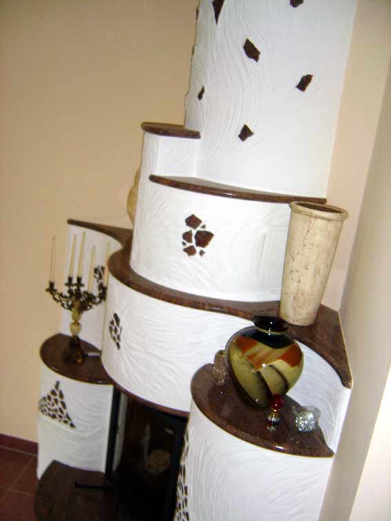

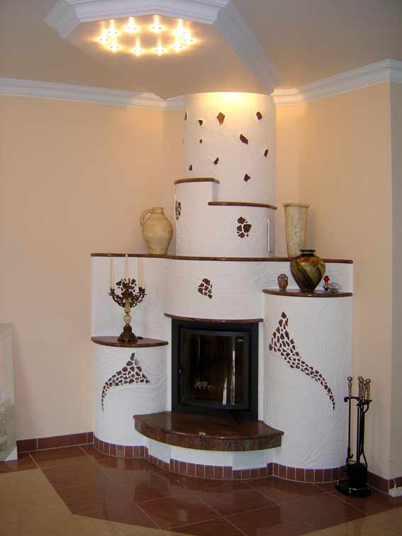

Конвекционно-теплонакопительная печь.
Отапливает нижний этаж и спальню на втором

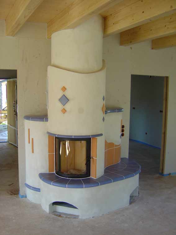

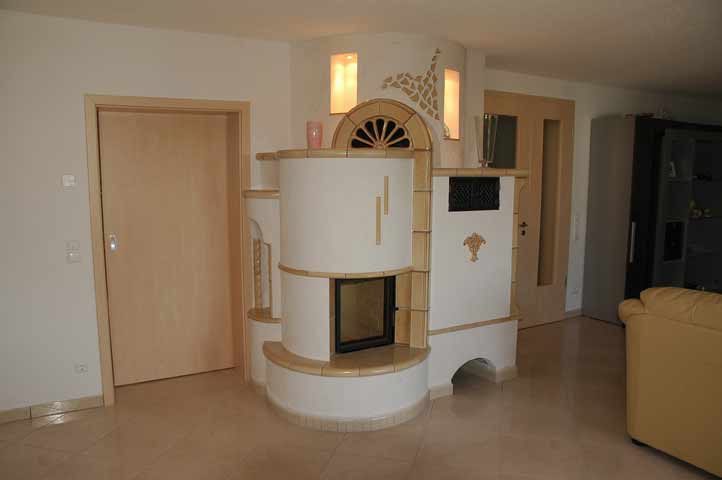

Изразцово-оштукатуренный камин

Здорово, есть художественный вкус Smile или образование?
Хорошо бы немного коментариев к объектам Very Happy

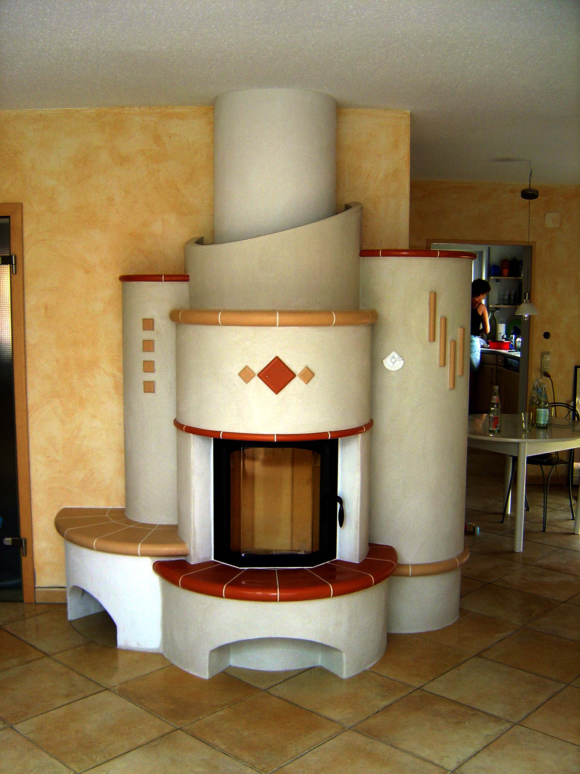

Камин отапливает два этажа Каминная топка FLAM

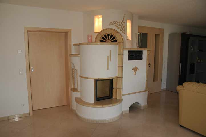

Площадь залы 80м.кв Высота потолка 3.20м.Второй этаж около 70м.кв

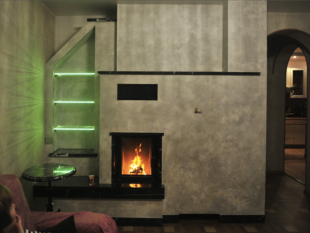

Изразцово-оштукатуренный камин с дополнительным дымоходом

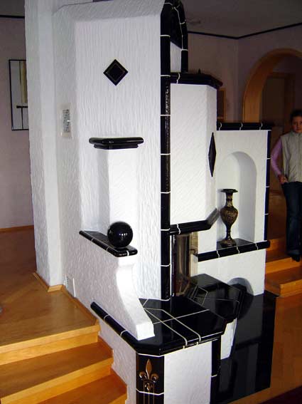

Отапливает площадь около 100 кв.м

Эти работы выполнены ТАМ или уже в России?
А от чего может трескаться штукатурка?
Если топка каминная, то штукатурка по каркасу, если печь теплоемкая, то из шамотных блоков и так же штукатурка по каркасу.
Вот как она поведет себя на кирпичной печи?

Самая верхняя сделана уже тут,под Питером.Это комбинированная печь-камин.Внутри сделан двухколенный дымоход,с переключением на короткий-длинный.Так же.сделана замкнутая конвекционная система для отопления верхней спальни. Про трещины. Для того,что бы их исключить, я делаю следующее. Во первых, при кладке шамота, в швы вставляю проволочные держатели для сетки, далее закрепляю сетку с ячейкой 12мм (обязательно сварную!) и делаю черновую штукатурку, которая должна придать геометрию камину. Черновую штукатурку делаю или цементную или гипсовую.Держится прекрасно,проверено временем. В верхний слой,пока штукатурка ещё не встала,втираю мелкоячеистую сетку для штукатурки Затем обязательно грунтую и после этого штукатурю финишной штукатуркой придавая желаемую фактуру поверхности. Можно отколеровать затем,это по желанию клиента.Возможностей масса!При применении австрийской штукатурки RATH всегда возникали волосяные трещинки,но это по немецким ГОСТам допустимо.При применении ДЮФА вопрос мелких трещин исчез.
