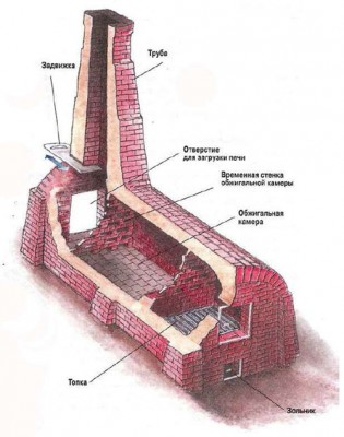

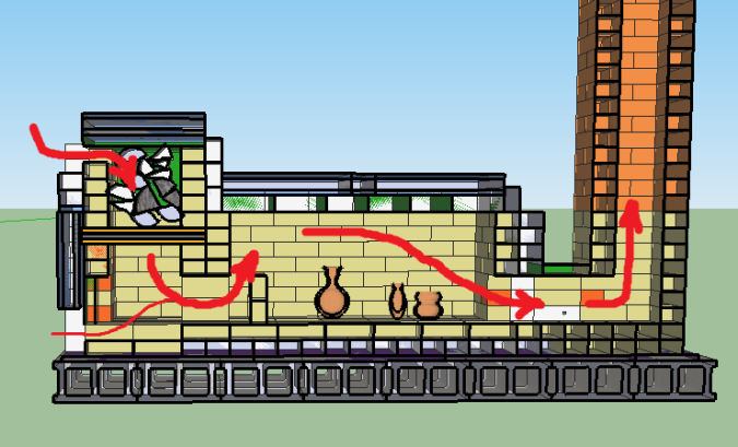

Наверно человек про керамическую печь имел виду или из кирпичей сложить ( газовые или электрические везде продают) Почитаете тут печи на обращенном пламени сбрасывал сылки тоже подобной темой интересовался http://forum.stovemaster.ru/viewtopic.php?t=7422&postdays=0&postorder=asc&&start=260 либо в поиске вбейте anagama

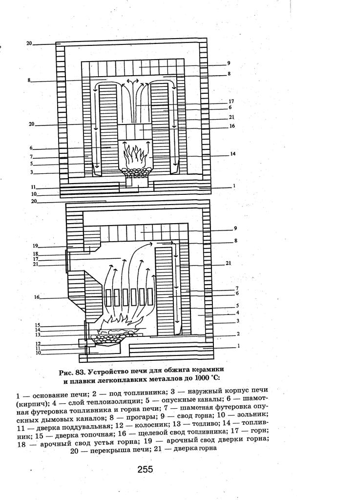

Вот делал проектик для своей книги 20 лет назад.Стенки топливника,свод, перемычки над топливником - толщиной в кирпич. Наружные стенки толщиной в полкирпича.Между ними теплоизоляция. Такая печь была построена керамистом и работала продолжительное время в деревенской мастерской. Принцип устройства -как банная печь пламенного нагрева. Только более высокие температуры нагнетались. Рагогрев на дровах- потом угольком,иногда коксом поднимали температуру.

Сообщения: 6828
СообщениеДобавлено: Вс 22 Январь 2017, 08:16 Ответить с цитатойВернуться к началу
Дмитрий Галанин писал(а):
Мужики! Вы про кирпичные печки на дровах серьёзно? Сами то в это верите? Или во мглу средневековья погрузить человека......
Может там электроэнергия дорогая? Газ дорогой? С Украины вроде ищут проект? А как говорили мне керамисты -на в муфеле на дровах качественней обжиг получается, глазури какие то оригинальные получаются. А ведь раньше и в горнилах Русских печей горшки обжигали. Но я в этом не разбираюсь -иногда у керамистов материалы для печей испытываю. Ещё ни один материал из широко рекламируемых и с заявленными рекламными характеристиками-не прошёл удачные испытания в муфеле. Скоро буду испытывать датский суперизол в муфеле. Посмотрю что останется от него после выдержки при температуре 1050 гр в течении трёх суток. В характеристиках написано что выдерживает нагрев 1000гр -а огнеупорность у него 1300гр.

Врут ваши керамисты. У них просто нет нормальной печи. Вгорниле русской печи керамика не получится. Максимум дегидратированный черепок. В воде уже не размокает, но и керамикой не является. Хрупок и воду сосёт. Кстати, если делать молочение, то можно и в дровяной печи. Но молочение -это отделка готовой керамики, а не её обжиг.

Для деревенской посуды такого обжига видать хватало-как называют керамисты -"утильный " обжиг -где то 500-600гр.
