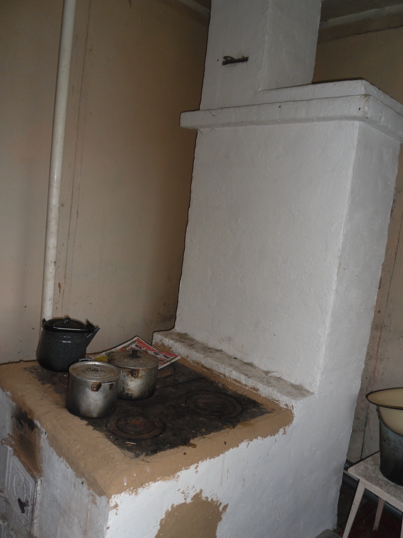

Подскажите пожалуйста, что сделать, что бы не дымила печь. Ее год назад переложили нам. И при растопке печи почти весь дым идет в дом, только после разогрева печи она перестает дымить. И то когда открываешь дверку и подкидываешь дрова, часть дыма попадает в дом. Что можно сделать с этим подскажите пожалуйста?

Фото печи со всех сторон, в студию Very Happy

Переложили всю, или частично? При ремонте, очень часто дымление возникает изза установки дверок большего размера. Горе ремонтники, не парятся, что предыдуший печник расчитывал печь именно под определенный размер двери.

Переложили всю начиная с фундамента. в ней еще котел стоит. По внешнему виду она сделана так же как и старая только я так понял что по другому дымоход переделан. А фото я на выходных тогда скину. Она примерно где то на 500 кирпичей сделана. это не считая фундамента.

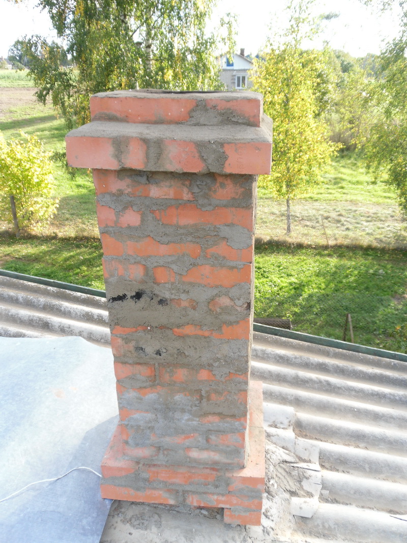

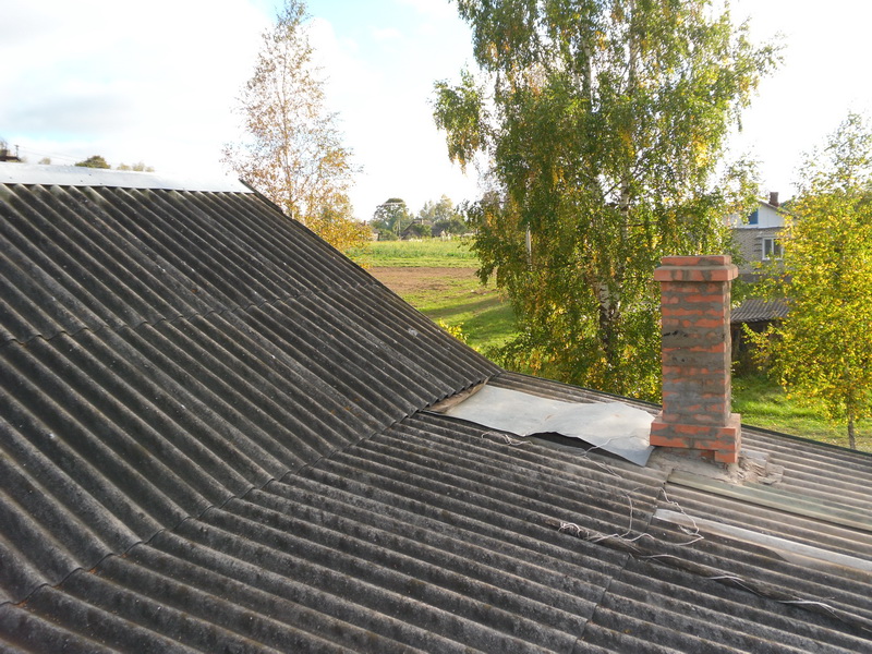

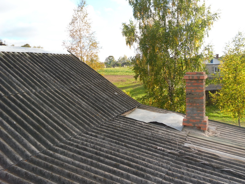

Про трубу , ее высоту относительно конька тоже упомяните , а лучше и фото закиньте .

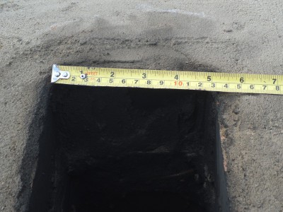

СообщениеДобавлено: Вс 14 Сентябрь 2014, 22:37 Ответить с цитатойВернуться к началу
Труба
 Размер файла:  400.71 КБ
 Просмотров:  734 раз(а)

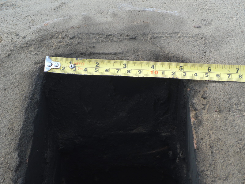

Размер
 Размер файла:  192.44 КБ
 Просмотров:  749 раз(а)

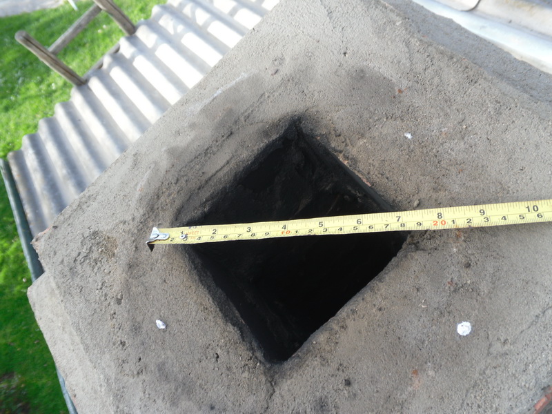

Sniper
Зарегистрирован: Ср 10 Сентябрь 2014, 21:16
Сообщения: 14
Регион: Смоленск
СообщениеДобавлено: Вс 14 Сентябрь 2014, 22:38 Ответить с цитатойВернуться к началу
Размер 2
 Размер файла:  204.87 КБ
 Просмотров:  643 раз(а)
конек
 Размер файла:  267.39 КБ
 Просмотров:  650 раз(а)

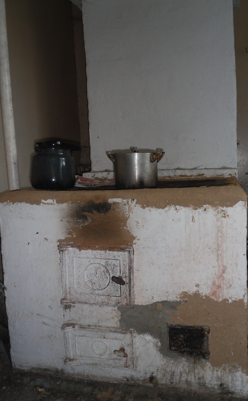

Печь
 Размер файла:  315.47 КБ
 Просмотров:  792 раз(а)
Sniper
Сообщения: 14
Регион: Смоленск
СообщениеДобавлено: Вс 14 Сентябрь 2014, 22:39 Ответить с цитатойВернуться к началу
печь 2
 Размер файла:  210.31 КБ
 Просмотров:  717 раз(а)

Причина- перевальная стенка под плитой, поднимите ее выше проема дверки и будет все в шоколаде.

А печь давно чистили?Печи с плитами САЖА любит.Писал на форуме-не кладите печи с плитами-плита тепло у дымовых газов забирает-не менее 200 градусов. И поэтому сажа частый гость в таких печах. С трубы ерша спускай и в зольнике 2-3 литра сажи и мусора будет.

А на сколько кирпичной кладки поднимать? Это где плиты лежат правильно?

Попробуй найти жестяную трубу - корпус шнека от комбайна , корпус старого пылесоса Ракета - просто поставь , как временное удлинение , если поможет - нарасти трубу , если нет - разбирайся с конструкцией печи . Это как вариант поиска решений . Узковата труба-то , не ?
Sniper
Сообщения: 14
Регион: Смоленск
СообщениеДобавлено: Пт 19 Сентябрь 2014, 09:30 Ответить с цитатойВернуться к началу
Пробовал наращивать вроде ни че, чуть только помогает. Оно самое интересное что зимой когда холодно она почти не дымит. А про узкость, это так сделал товарищ печник который клал печь. ему было виднее.

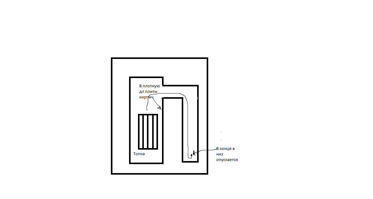

Щиток в этой печи размером 3,5 Х 1,5 кирпича,т.е. дымоход сечением 130 Х 130 мм.А вот как топливник устроен непонятно,Желательно фото внутри.

Высота канала выхода из топки получается в 2 кирпича, и ширина так же. и при чем вершина канала закрывается плитой а не кирпичом.

Ещё бы схему топливника вид сбоку.
