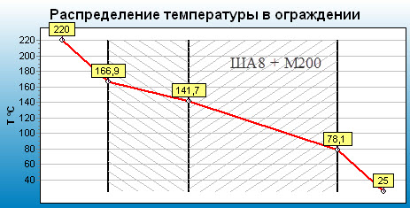

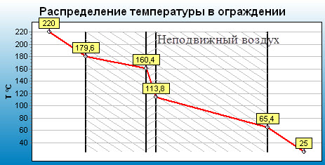

Запустил ноут и сделал эпюры распределения температур в ограждение:
I Кирпич ША -65 мм+ базальтовый картон+М200-120 мм
II Кирпич ША -65 мм+ гофрированный картон+М200-120 мм
Характеристики материала:
шамот - 1.05 Вт/м*К , 1900 кг/м3
м200 - 0.77 Вт/м*К , 1800 кг/м3
Б/картон - 0.05 Вт/м*К, 50 кг/м3
Г/картон - 0.09 Вт/м*К, 250 кг/м3
Без прокладок и зазоров

Прослойка неподвижного воздуха 10 мм
 Размер файла:  47.32 КБ
 Просмотров:  809 раз(а)

Хотелось бы обсудить очевидное по выше приведенным графикам.
Температура на поверхности стенки при одинаковых и равных условиях:
- прокладка картон - выше чем с базальтовым утеплителем
- неподвижный воздух - ниже, чем с картоном
1) При выгорание картона в местах местного перегрева, теплопередача двухслойной стенки уменьшается и предотвращается перегрев (разрушение) облицовки.
2) Выгорание картона в стенке двухслойной конструкции является следствием не перегрева, а поступления О2 с дымовыми газами, что приводит к горению.

Тепловой поток, проходящий через воздушную прослойку складывается из потоков, передаваемых теплопроводностью, конвекцией и излучением.
При этом доля потока, передаваемого излучением, самая большая. Рассмотривая замкнутую вертикальную воздушную прослойку, на поверхностях которой разность температур составляет лишь 5 °С. С увеличением толщины прослойки от 10 до 200 мм доля теплового потока за счет излучения возрастает от 60 до 80 %. Доля теплоты, передаваемой путем теплопроводности, падает от 38 до 2 %, а доля конвективного теплового потока возрастает от 2 до 20 %.
Прямой расчет этих составляющих достаточно сложен, поэтому в расчетах берутся значения термических сопротивлений замкнутых воздушных прослоек, полученных в 50-х годах XX века К.Ф. Фокиным (Строительная теплотехника ограждающих частей зданий)

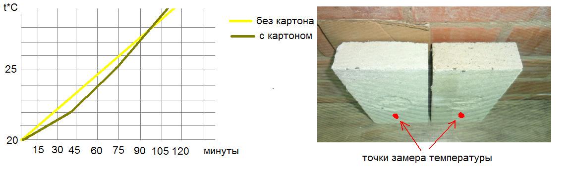

Продублирую здесь результат теста по прогреву шамотных образцов от нагретого кирпичного массива.
Образцы(кирпичи ША-6), были прислонены к нагретой печи с зазором 8мм, один с прокладкой из гофро-картона, другой без.
Температура поверхности печи, в районе образцов, за время теста, снизилась с 63*С до 60*С.
Температура в помещении во время теста держалась на отметке 21*С.

СообщениеДобавлено: Чт 11 Декабрь 2014, 11:17 Ответить с цитатойВернуться к началу
режим в статике 6 часовой
там, где картон выгорает, уменьшается "красное пятно"
Проведённые опыты это подтверждают(предварительно).
Передача тепла через зазор 5-8мм без прокладки несколько хуже чем через такой же зазор но с прокладкой. В случае с прокладкой, теплопередача зависит от материала прокладки. Прокладка из базальтового картона чуть лучше проводит тепло чем прокладка из бумажного гофрокартона.
