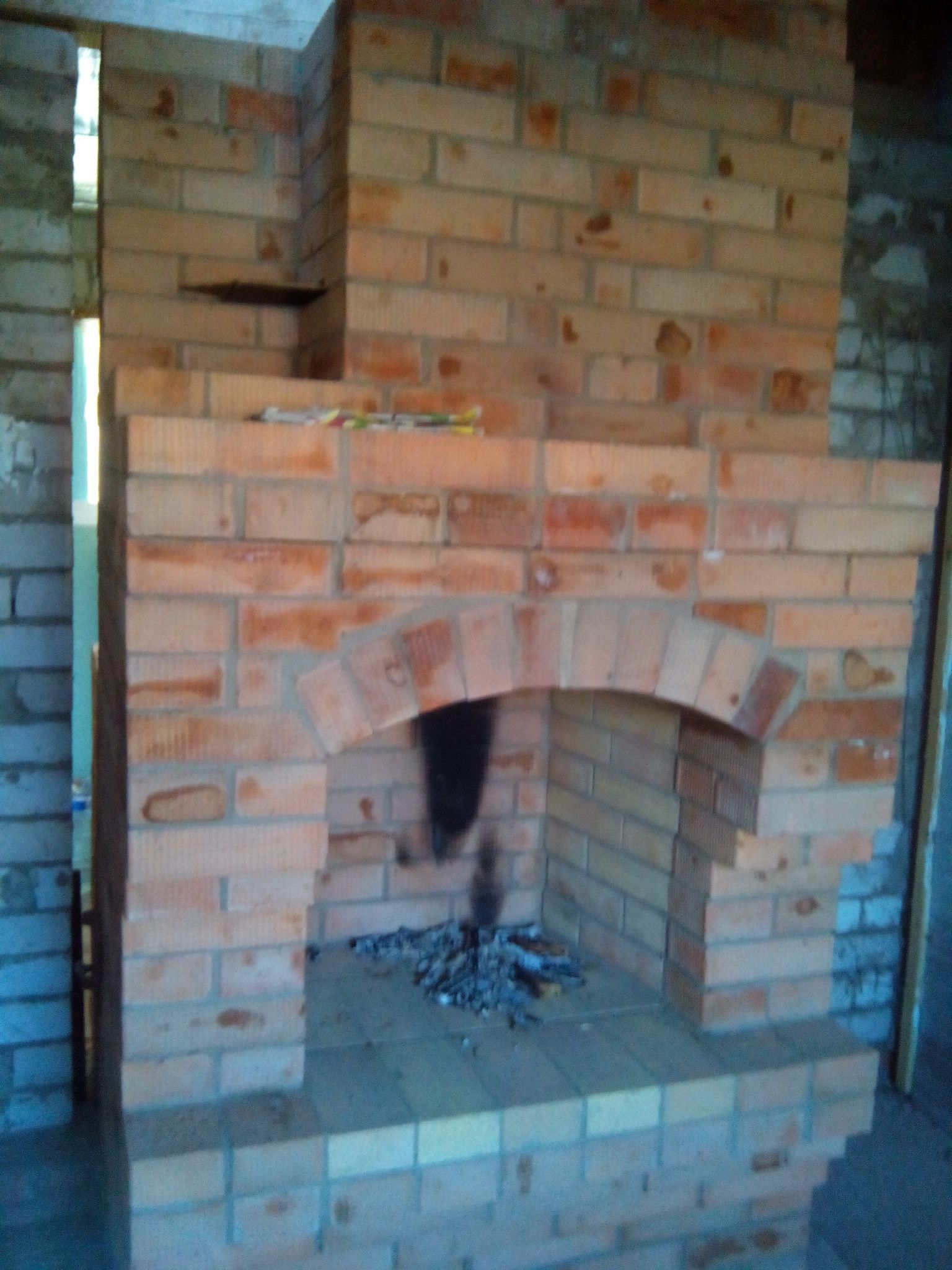

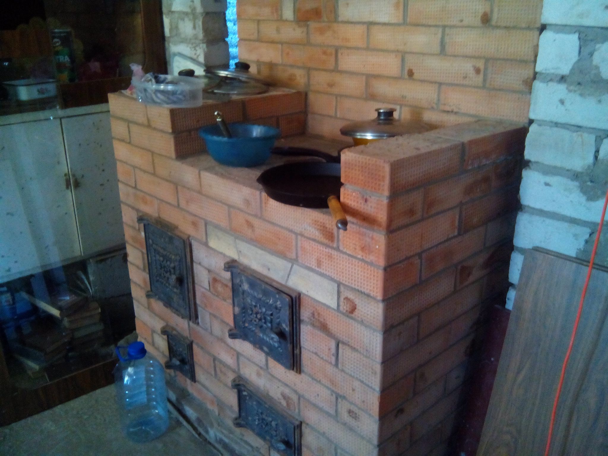

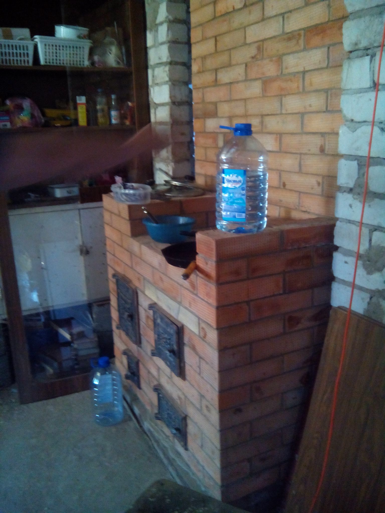

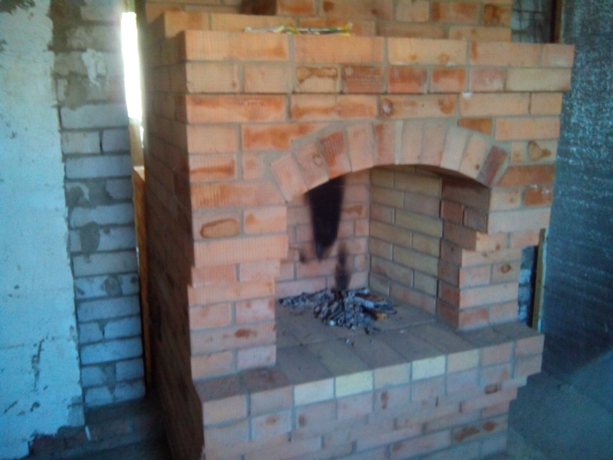

В прошлом году сделали печь.
Сами не стали рисковать, наняли печника. Он внес коррективы в проект, а так же добавили регистр в печь и сделали водяное отопление в доме.
Выкладываю фото. В дальнейшем брат будет отделывать печь снаружи декоративным камнем.
Печь и камин работают замечательно.

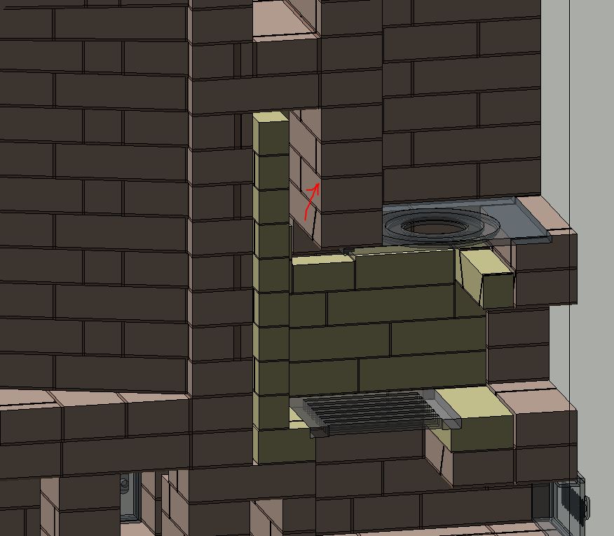

Здравствуйте. Подскажите пожалуйста часть стенки на выходе из топки (на фото) выкладывается обычным (не шамотным) кирпичом. Она не будет быстро разрушаться ?

Кирпич высокой плотности (м500) в этом месте за год превратился в пластину 3 см ... "витебский" (м200) - отстоял без изменений.
Есть сомнения - установите защитную пластину, чаще достаточно сделать опорный козырек, чуть заузив выход и организовав вдоль стенки застойную зону газов.

Евгений скажите М200 на всю печь можно использовать ?
Модифицированный проект ОВИК ЗК 11
http://air-hot.ru/index.php/pechiikaminy/pechiskaminom/105-ovpk-45-5
перерисовываю под BIM модель в Revit
Сообщения: 10153
СообщениеДобавлено: Вс 15 Январь 2017, 11:21 Ответить с цитатойВернуться к началу
на всю печь полнотелый керамический кирпич м200, в топку огнеупорный шамотный по рекомендациям от автора печи (Кузнецов)
