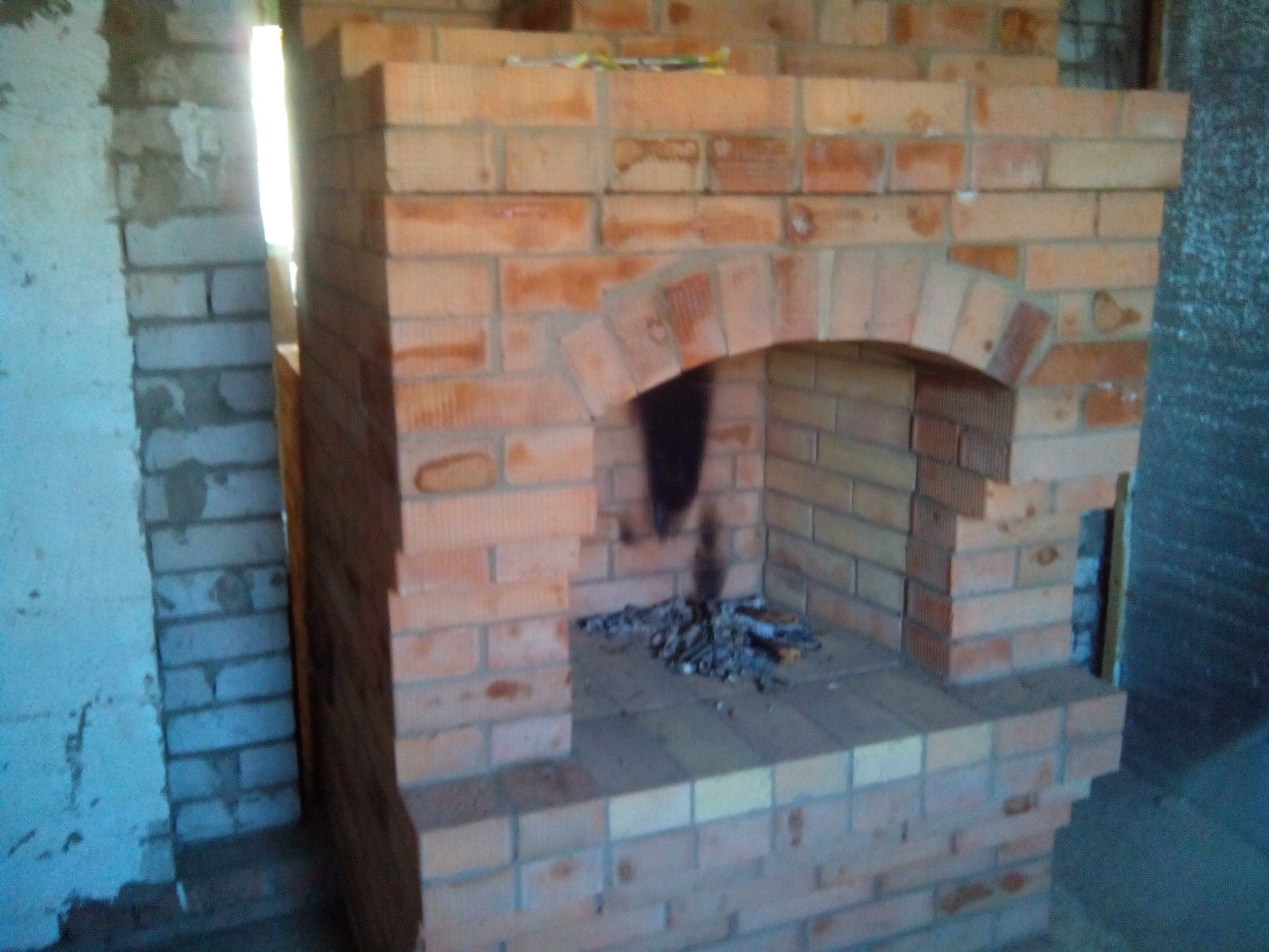

СообщениеДобавлено: Вс 15 Февраль 2015, 09:03 Ответить с цитатойВернуться к началу
В прошлом году сделали печь.
Сами не стали рисковать, наняли печника. Он внес коррективы в проект, а так же добавили регистр в печь и сделали водяное отопление в доме.
Выкладываю фото. В дальнейшем брат будет отделывать печь снаружи декоративным камнем.
Печь и камин работают замечательно.

СообщениеДобавлено: Вс 15 Январь 2017, 09:22 Ответить с цитатойВернуться к началу
Здравствуйте. Подскажите пожалуйста часть стенки на выходе из топки (на фото) выкладывается обычным (не шамотным) кирпичом. Она не будет быстро разрушаться ?
 Размер файла:  81.17 КБ
 Просмотров:  729 раз(а)
Сообщения: 10146
СообщениеДобавлено: Вс 15 Январь 2017, 10:38 Ответить с цитатойВернуться к началу
Кирпич высокой плотности (м500) в этом месте за год превратился в пластину 3 см ... "витебский" (м200) - отстоял без изменений.
Есть сомнения - установите защитную пластину, чаще достаточно сделать опорный козырек, чуть заузив выход и организовав вдоль стенки застойную зону газов.

СообщениеДобавлено: Вс 15 Январь 2017, 11:08 Ответить с цитатойВернуться к началу
Евгений ОГРОМНОЕ СПАСИБО!!!
Буду использовать витебский кирпич М200.
Евгений скажите М200 на всю печь можно использовать ?

Сообщения: 10146
СообщениеДобавлено: Вс 15 Январь 2017, 11:21 Ответить с цитатойВернуться к началу
на всю печь полнотелый керамический кирпич м200, в топку огнеупорный шамотный по рекомендациям от автора печи (Кузнецов)
