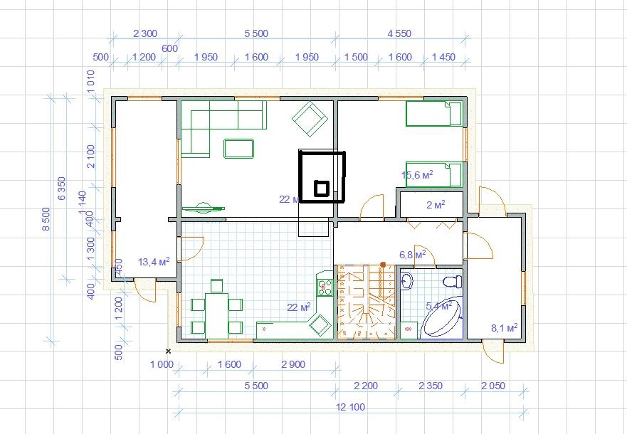

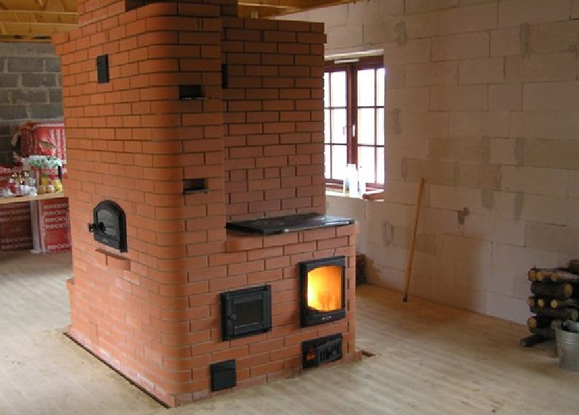

Доброго времени суток, уважаемые Мастера. Прошу вашего совета:
можно ли в одной печи сделать две хлебные камеры, желательно разные - одну по-белому, другую - по-черному? Не знаю, влияет ли это на суть вопроса, но на всякий случай напишу, что печь планируется отопительно-варочной, на базе ОИК, с плитой.
Буду очень благодарна за отклик.
СообщениеДобавлено: Ср 14 Октябрь 2015, 16:49 Ответить с цитатойВернуться к началу
Можно в духовку в районе топке поставить на Ртик будет скорее похожа. В таких печах плита сильно хк засаживает сажей. А зачем вам 2 штуки?
Просто я пекарь, пеку живой хлеб (на закваске, без дрожжей), и выбор между двумя режимами мучителен - нужны оба )) Да и для готовки мне одной ХК мало, ведь я планирую использовать только печь. Дом под ПМЖ, обогрев весь тоже на ней.
А можно тогда плиту вынести отдельно, с отдельной топкой, но с общим тепловым щитом и трубой?
Я в принципе вот такого типа печь чисто визуально себе выбрала, только без камина. Но там внизу вроде бы духовка, вот и назрел вопрос - а можно ли сделать две ХК с разными режимами.

СообщениеДобавлено: Чт 15 Октябрь 2015, 22:00 Ответить с цитатойВернуться к началу
Картинка печи как на фото обсуждалась тут http://forum.stovemaster.ru/viewtopic.php?t=9285 . Из за плиты и духовке много минусов как и в любом " Комбайне " всего понемногу и в одном флаконе .Для готовке хлебобулочных изделий есть свои печи http://forum.stovemaster.ru/viewtopic.php?t=6566 . В металлической духовке неудобно готовить проверено на практике неровномерный прогрев пригорание пищи и расшатывание товлиника . Посмотрите тут как промежуточный вариант для обогрева и готовки для семьи . Такой печью уже использую 3 год http://forum.stovemaster.ru/viewtopic.php?t=5585

Если готовка на плите не основное а так когда выключат свет я бы поставил теплушку с нижним прогревом http://forum.stovemaster.ru/viewtopic.php?t=8538 а плиту металическую -чугунную рядом подключил . Какие вижу плюсы 1)Печь дольше служить будет 2) в летние время не так жарко если готовить только в хк 3) металлическая как быстрый нагрев в холодное время. Письмо получил ответ отправил. Smile

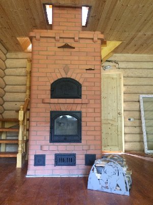

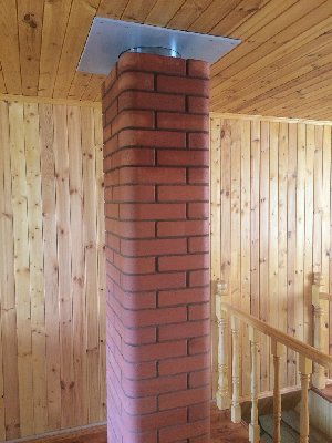

СообщениеДобавлено: Вт 11 Декабрь 2018, 11:57 Ответить с цитатойВернуться к началу
Всем доброго дня! Вот мой первый опыт Very Happy На любимую дачу сделал. Топится первый сезон. Закладки по 10-12 палешек среднего размера. При температуре за бортом -15 при протопке 2 раза в день через 10-12 часов спокойно держит температуру 22-23 градуса на 2х этажах. Общая площадь 68 квадратов. Спасибо этому замечательному форуму! Изучал 2 года. Confused

СообщениеДобавлено: Вт 11 Декабрь 2018, 12:34 Ответить с цитатойВернуться к началу
Razz Отличненько!!!
СообщениеДобавлено: Ср 12 Декабрь 2018, 08:42 Ответить с цитатойВернуться к началу
неплохой результат для старта Молодец Радость всегда хочется заглянуть в внутрь как там обстановка

СообщениеДобавлено: Пн 17 Декабрь 2018, 07:27 Ответить с цитатойВернуться к началу
Красотище, тем более что первый опыт.
Сейчас примерно такое же творение доделываю и тоже первый проект. Работа идёт медленно, т.к. кирпич попался кривой и с большим разбросом размеров.
berqut, если не секрет покажите какие-нибудь разрезы.
Из какого кирпича построена печь?
Сколько времени потрачено на строительство?
