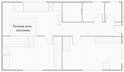

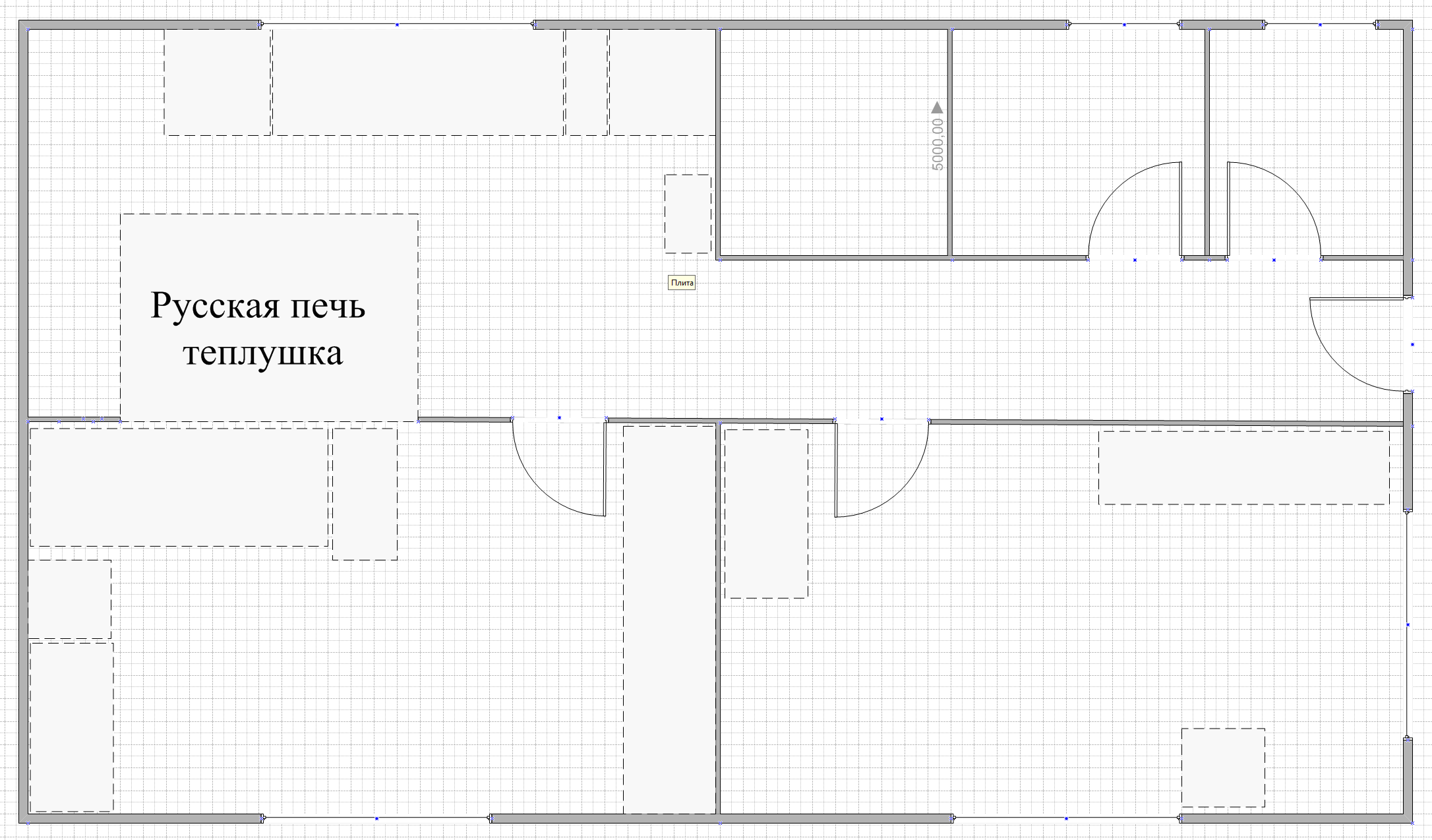

Здравствуйте граждане форумчане!!! Загорелся я двумя идеями!!!
1. Класть печи.
2. Выпекать подовый хлеб.
Почерпнув немного информации четко понял чего мне хотелось бы...
Предистория:
Очень понравилась идея Олега пекаря и его печь - https://www.youtube.com/watch?v=jGpDoKVpP6M&t=104s по проекту Федотова. Но в одном из роликов он сказал, что для полного прогрева помещения потребуется подтопок, потому как классическая Русская печь прогревает только верхнюю часть помещения. Тогда я стал искать варианты теплушки... После долгих поисков проектов наткнулся на видео "2 варианта Русской печи" - https://www.youtube.com/watch?v=IoYVOFXdSrs&lc=z12ehlvg0vvgzpds523pc5v5ppb4wpnff.1492027084767226, но размеры у нее были маловаты, т.к. хочется сделать печь с полноценной лежанкой!!! И вот я решил сделать некий симбиоз этих двух проектов... Освоив программу SketchUp я наваял свое видение той печи, которую я хотел бы видеть в своем доме... Расположение комнат и место печи есть на картинке.
Помогите с проектом пожалуйста!!!
В качестве практических советов использовал видеоблог Калинина, там он объяснял много моментов при кладке печей.
В моем проекте представлена порядовка печи, кто сможет найти время и посмотреть проект подскажите пожалуйста:
1. Не слишком ли длинные каналы получились?
2. Будут ли толстые стены (в 2 ряда) дольше держать тепло в доме?
3. Не ухудшит ли теплоообмен двойные стены печи, т.к. облицовочный слой не будет ничем покрываться, хотелось бы видеть ровную перевязку кирпича!!!
4. Хотелось бы учесть момент с конденсатом!!!, т.к. сажа с влагой и неприятный запах разочаруют любого обладателя очага!!!
5. Достаточно ли будет такого топливника???
И если кто сможет подскажите как лучше будет выложить трубу, крыша будет двухскатка и труба будет выходить практически рядом с коньком.
Дом будет приблизительно квадратов 80.
Ссылка на проект: - https://yadi.sk/d/_chQSSTV3H45Ei

Это определенно не теплушка.

Сообщения: 2356
СообщениеДобавлено: Ср 19 Апрель 2017, 09:05 Ответить с цитатойВернуться к началу
Люнченко Сергей писал(а):
мне хотелось бы сделать 2 отдельные друг от друга системы (Русскую и отопительно-варочную печи) и хотелось бы горнило сделать закрытым (имеющим выход газов только в хайло), а в остальных случаях выход в дымовые каналы были из горнила...
Русская и отопительная имеют разные условия эксплуатации.
Для Русской дымоход должен быть больше сечением, для отопительной меньше.
Это главная проблема.......
Компромисс - Хлебная камера в печи вместо горнила.
Может ХК и в виде свода сделать над топкой, что сложнее конечно.
Но это совсем другая печь получается. По компоновке рациональней, чем предложенный Вами вариант.
По удобству готовки почти тоже самое получается.
Попробуйте ПОДУМАТЬ об этом.
Вот вариант данного решения http://forum.stovemaster.ru/viewtopic.php?t=8538
Если Вы хотите именно лежанку на Русской, а её делают, как правило, для этого и для оригинальности в интерьере, то придётся продумать и учесть выше сказанное. Smile
Как варианты решения Русской посмотрите на "Теплушку Бацулина"

Сообщения: 2356
СообщениеДобавлено: Ср 19 Апрель 2017, 15:04 Ответить с цитатойВернуться к началу
Посчитайте мощность Вашей печи из расчёта 500 вт на кв. метр поверхности.
Заодно посчитайте теплопотери Вашего помещения, где будет стоять печь. http://vladirom.narod.ru/stoves/heatcalc.html
Считаю, что для Вашего помещения печь СЛИШКОМ ОГРОМНА.
Поэтому обсуждать Ваш проект не имеет смысла.
Своими постами пытался к этому привести Вас.
Пришлось сказать в лоб Smile Извините, если расстроил Вас - это просто правда Smile
Посмотрите фотоотчёт по уличной Русской печи. Вполне хватает, чтобы печь хлеб.
Белгород намного южнее, чем Тула.
Может под навесом, в закрытой беседке такую сделать?
И печь хлеб и прочее Smile Very Happy
Главное преимущество - можно топить в тёплое время года, когда протапливать печь в доме проблематично.
А в доме просто отопительную с ХК в соответствии с расчётной мощностью.

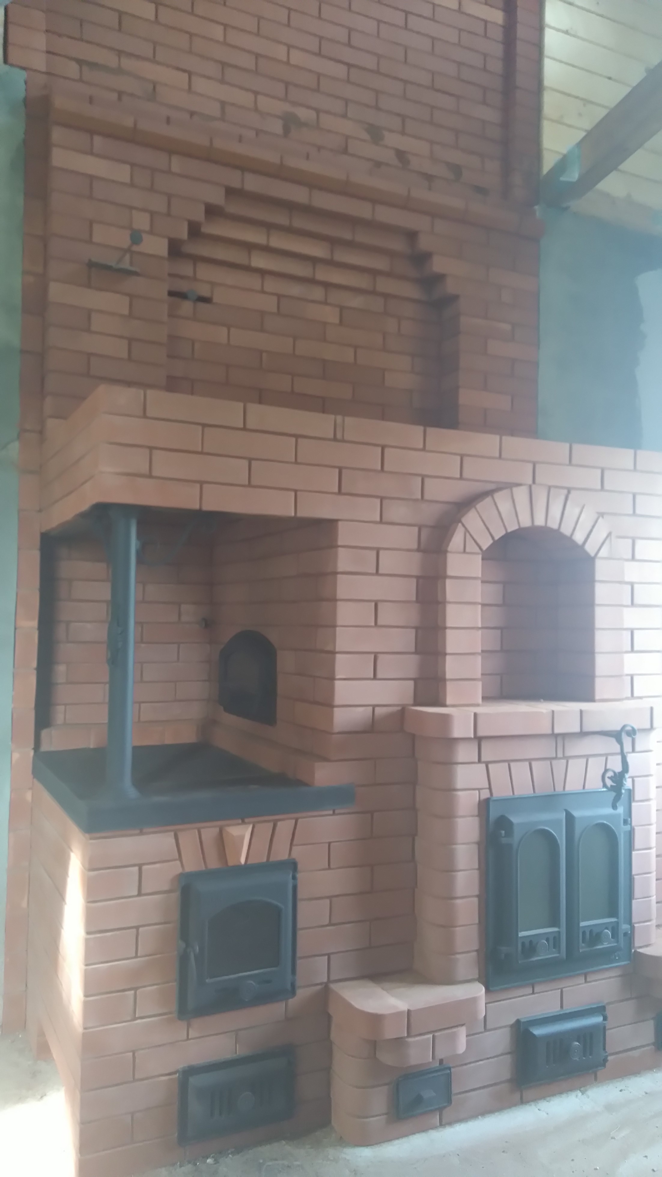

Сообщения: 5962
СообщениеДобавлено: Пт 21 Апрель 2017, 15:24 Ответить с цитатойВернуться к началу
Да вот как раз собираюсь печь хлеб на продажу!!!
А температура у нас практически такя же как и в Москве +- 2 градуса, просто циклон до нас доходит на 1-2 дня позже, если идет с севера.
У меня ведь необходимо будет протапливать и дальнюю комнату, а в ней планируется сделать 2 больших окна, ну да ладно, буду думать... первоначально печь задумывалась для выпечки хлеба на продажу и изначально хотел просто классическую РП, но потом (после просмотра видео Олега пекаря) решил сделать печь с подтопком.
Даст Бог, этим летом будем ставить РПсВП в шестке, и с регистром (подтопок) теплоаккумулирующим на 800 кг. чугуна... Cool - не Ваш "армячок"?
 Размер файла:  103.05 КБ
 Просмотров:  713 раз(а)
