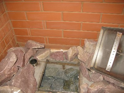

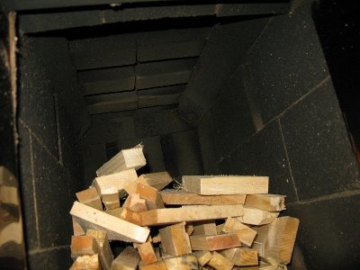

Ошибки печника: 1.сухой шов 3см. 2. Сделан катализатор. 3. Большие дыры для подачи ВВ. 4. Неправильно установлен бак. 5. Плотно и без колосников уложены камни.. ..и не влияющие на нагрев камней - чекушки в кладке. Surprised

СообщениеДобавлено: Пт 23 Февраль 2018, 12:15 Ответить с цитатойВернуться к началу
Судя по чёрной топке, там не хватает дров.

Александр, сухой шов должен быть 2х12 см? Катализатор в руссауне не нужен?

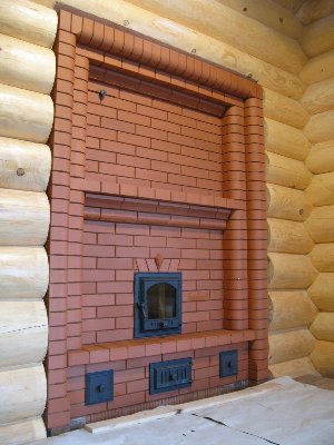

Ура!!! Наконец-то сделали ролик! Друзья, коллеги смотрите и оценивайте!
Поэтапное строительство банной печи постоянного действия РусСауна сделанной компанией "Печар" в 2014 году в г. Луховицы - https://forum.stovemaster.ru/viewtopic.php?p=105420#105420
Один из самых лучших и востребованных проектов банных печей И.В. Кузнецова для русской паровой бани - https://www.youtube.com/watch?v=gld330TJGyg

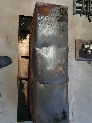

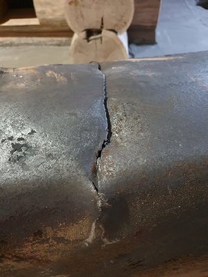

Катализатор ( из шамотного кирпича) в РусСауне не нужен толку не будет, только если чугунный. Через месяц буду ставить катализатор из чугунных брусков размером 60х60х350. Как протестирую отпишусь. Идея возникла, когда с Воркуты, где мы делали РусСауну для коммерческой парной, бак убили за 2 года.
Размер сухого шва зависит от мощности печи и диаметра трубы. Для банных печей соотношение 1 к 15. Для отопительных 1 к 10.

Марат, спасибо за предложение, но увеличивая толщину металла мы увеличиваем время нагрева камней...увеличение на 1 мм. проигрывает в нагреве каменки на 30-50 гр. Когда начал разбираться с вопросом, почему так быстро прогорел бак...оказалось печник, установил неправильно бак...в хайле бака в перевале до дна бака оставил 6 см... нужно 3-4 см.поэтому и перегревался только низ, а не весь бак равномерно по периметру Surprised. Также клиентов не информировали, что не нужно в раскалённый бак лить воду большими порциями.. раскалённую нержавейку от этого рвёт. На дно бака под лейкой, установили дополнительно корыто, чтобы излишне поданная вода кипела в нём....а корыто сделали сменным.

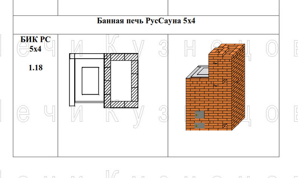

Хочу сделать себе Руссауну для парной размерами 3х3х2,5. Нужно также, чтобы топочная дверца была в парной. Посмотрел на сайт Кузнецова, наше вот такую печь.
Вопросы:
1. подойдет ли этот проект для топки печи из парной
2. хватит ли объема бака для прогрева такого объема парной
 Размер файла:  109.26 КБ
 Просмотров:  337 раз(а)
Сообщения: 1346
СообщениеДобавлено: Пт 3 Июль 2020, 07:49 Ответить с цитатойВернуться к началу
Здравствуйте, Александр!
1. Да, подойдет, только от топочной дверцы до горючих стен или полков должно быть выдержанно расстояние не менее 125 см.
2. В бак, если будет париться более двух человек рекомендую ещё добавить чугуна, при одинаковом объеме чугун запасает тепла больше раза в три, чем камень, быстрее нагревается и передает тепло остывшим ( залитым камням).
Все таки для перестраховки, я бы порекомендовал следующую модель РусСауны, там бак уже на 14 см. длиннее.
