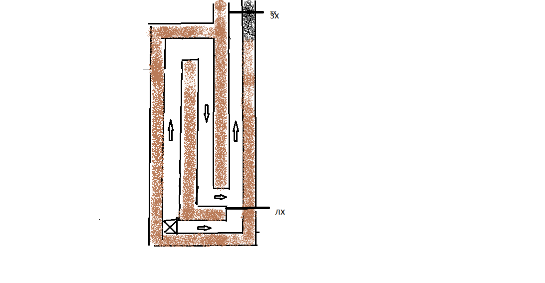

А если рассмотреть такую схему?
| Описание: |
| Пойдет ли дым по ЛХ при открытых задвижках? |
| Размер файла: |
35.8 КБ |
| Просмотров: |
642 раз(а) |

Вт 7 Август 2018, 07:56
| Alexey0211 писал(а): |
| А если рассмотреть такую схему? |
При зимнем ходе низ холодный, ну и нет старта вертикального, нет, так бы я не стал ставить.

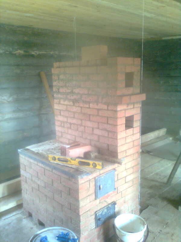

А почему именно вертикальные каналы? Прошлый год ставил соседу низ колпак, верх горизонтальные каналы. труба по фасаду,
_________________ Любитель-печеклад
Машков Владимир
Сообщения: 212
Добавлено:
Вт 7 Август 2018, 10:15
| Валер писал(а): |
| Прошлый год ставил соседу низ колпак, верх горизонтальные каналы. труба по фасаду, |
А картинку можете показать?
Добавлено:
Вт 7 Август 2018, 11:11
только фотка, но вроде понятно
