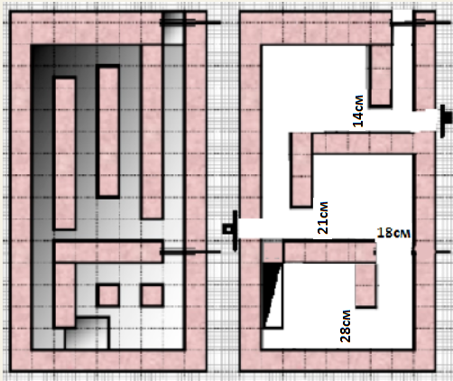

Добрый вечер, подскажите, пожалуйста, возможно ли построить печь(отопительно-варочную) с вертикальными каналами (щиток классически справа от топки) и летним ходом, но труба чтобы в передней части щитка? Не могу найти сей чертеж.

СообщениеДобавлено: Пн 6 Август 2018, 08:06 Ответить с цитатойВернуться к началу
ну типа
Любитель-печеклад
 Размер файла:  83.44 КБ
 Просмотров:  679 раз(а)
СообщениеДобавлено: Пн 6 Август 2018, 08:15 Ответить с цитатойВернуться к началу
Alexey0211 писал(а):
Машков Владимир писал(а):
"Так это же простая трехканалка, они все такие...
Так дело в летнем ходе, не могу найти нигде чертеж как лучше провести летний ход в этой трехканалке, где труба спереди печи, хоть ссылку дайте, пожалуйста. щиток у меня в 4.5 кирпича
Мой совет: не делайте этот летний ход, тем более как показано на картинке выше.
Причина ? Question
СообщениеДобавлено: Пн 6 Август 2018, 08:51 Ответить с цитатойВернуться к началу
На-холодную, продавить более 20-ти рядов ТД будет не легко...
... так - будет полегче трубе, да и летний режим ВП не помешает, от весны и до осени

СообщениеДобавлено: Пн 6 Август 2018, 13:09 Ответить с цитатойВернуться к началу
Alexey0211, и так как показал Андрей_Алексеевич, тоже не советую.

А если рассмотреть такую схему?
.png
Пойдет ли дым по ЛХ при открытых задвижках?

СообщениеДобавлено: Вт 7 Август 2018, 07:56 Ответить с цитатойВернуться к началу
При зимнем ходе низ холодный, ну и нет старта вертикального, нет, так бы я не стал ставить.
А почему именно вертикальные каналы? Прошлый год ставил соседу низ колпак, верх горизонтальные каналы. труба по фасаду,
