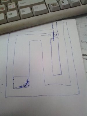

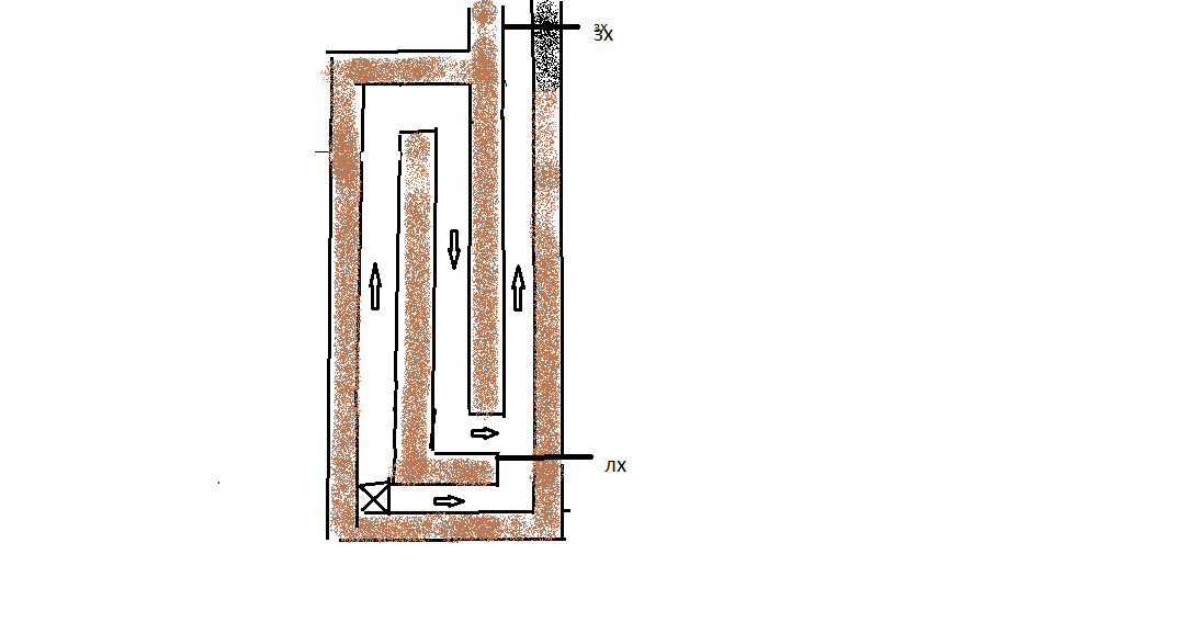

СообщениеДобавлено: Пн 6 Август 2018, 08:06 Ответить с цитатойВернуться к началу
ну типа
Любитель-печеклад
 Размер файла:  83.44 КБ
 Просмотров:  648 раз(а)
СообщениеДобавлено: Пн 6 Август 2018, 08:15 Ответить с цитатойВернуться к началу
Alexey0211 писал(а):
Машков Владимир писал(а):
"Так это же простая трехканалка, они все такие...
Так дело в летнем ходе, не могу найти нигде чертеж как лучше провести летний ход в этой трехканалке, где труба спереди печи, хоть ссылку дайте, пожалуйста. щиток у меня в 4.5 кирпича
Мой совет: не делайте этот летний ход, тем более как показано на картинке выше.

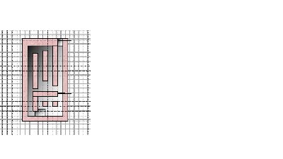

СообщениеДобавлено: Пн 6 Август 2018, 08:51 Ответить с цитатойВернуться к началу

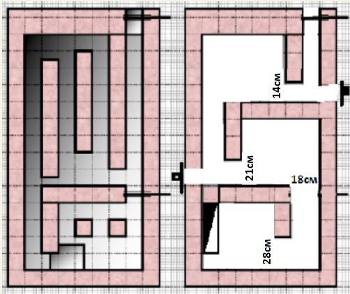

На-холодную, продавить более 20-ти рядов ТД будет не легко...
... так - будет полегче трубе, да и летний режим ВП не помешает, от весны и до осени
 Размер файла:  278.05 КБ
 Просмотров:  679 раз(а)
СообщениеДобавлено: Пн 6 Август 2018, 13:09 Ответить с цитатойВернуться к началу
Alexey0211, и так как показал Андрей_Алексеевич, тоже не советую.

СообщениеДобавлено: Пн 6 Август 2018, 13:34 Ответить с цитатойВернуться к началу
Андрей Алексеевич, спасибо за схемку, к соседке если будет настаивать на настиле. завернём Cool

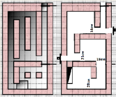

Примерно так:
 Размер файла:  268.64 КБ
 Просмотров:  617 раз(а)

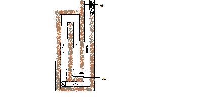

СообщениеДобавлено: Пн 6 Август 2018, 22:24 Ответить с цитатойВернуться к началу

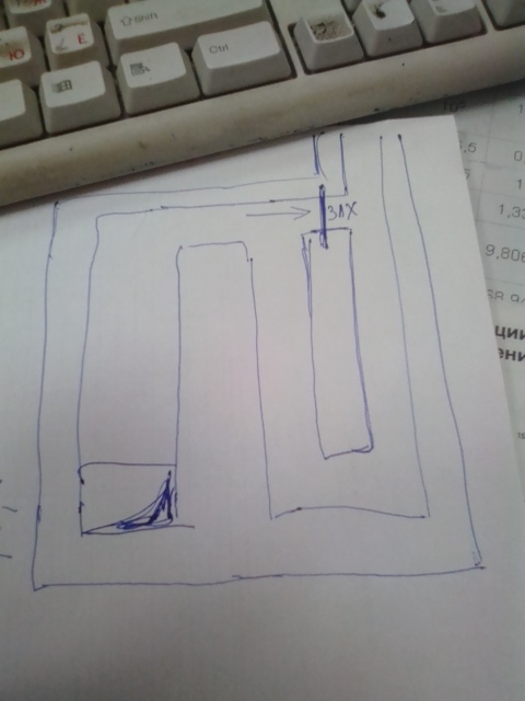

А если рассмотреть такую схему?
.png
Пойдет ли дым по ЛХ при открытых задвижках?
 Размер файла:  35.8 КБ
 Просмотров:  614 раз(а)
.png
СообщениеДобавлено: Пн 6 Август 2018, 22:31 Ответить с цитатойВернуться к началу

СообщениеДобавлено: Вт 7 Август 2018, 07:56 Ответить с цитатойВернуться к началу
При зимнем ходе низ холодный, ну и нет старта вертикального, нет, так бы я не стал ставить.

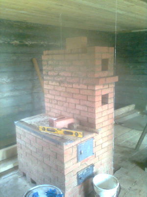

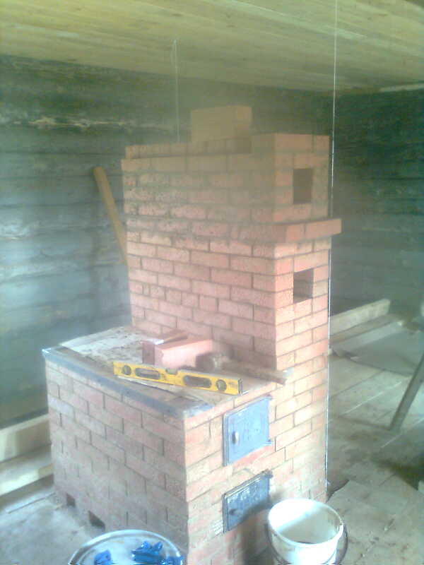

А почему именно вертикальные каналы? Прошлый год ставил соседу низ колпак, верх горизонтальные каналы. труба по фасаду,
Любитель-печеклад
Машков Владимир
Сообщения: 212
СообщениеДобавлено: Вт 7 Август 2018, 10:15 Ответить с цитатойВернуться к началу
А картинку можете показать?
СообщениеДобавлено: Вт 7 Август 2018, 11:11 Ответить с цитатойВернуться к началу
только фотка, но вроде понятно
Любитель-печеклад
 Размер файла:  37.93 КБ
 Просмотров:  342 раз(а)
