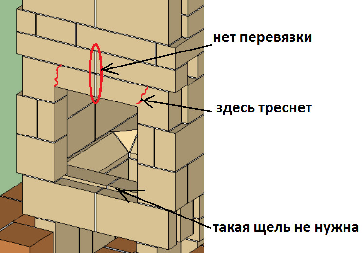

Сообщения: 4142
СообщениеДобавлено: Вс 21 Июль 2019, 22:01 Ответить с цитатойВернуться к началу
Dimon писал(а):
...Жду конструктивной критики.
Моё имхо:
 Размер файла:  83.68 КБ
 Просмотров:  363 раз(а)

СообщениеДобавлено: Вт 30 Июль 2019, 20:56 Ответить с цитатойВернуться к началу
Добрый день!
Обновил шамотную часть согласно замечаний.
Немного не понял, насчёт щели, на сколько (или до какого размера) её сократить.
Ещё один вопросик: Вы можете хотя бы примерно оценить мощность данной печки? В той пятидесятистраничной ветви вроде бы не было этой информации. Не зная этого сложно понять её возможности. (До настоящего момента я исходил из размера парной автора конструкции, что-то около 2.4 на 2.4).
Вообще, что думаете, собираема ли в натуре данная конструкция? (Нарисовать то я могу что угодно, но когда привезут кирпич на участок, возможны Сюрпризы)) Рано или поздно я подойду к этому моменту)
Заранее спасибо.
Вроде бы теперь есть и перевязка (сомнительная, на мой взгляд) и оснований для Трещины нету.

Сообщения: 4142
СообщениеДобавлено: Вт 30 Июль 2019, 22:05 Ответить с цитатойВернуться к началу
Dimon писал(а):
...Немного не понял, насчёт щели, на сколько (или до какого размера) её сократить.
На мой взгляд(и опыт) эта щель не нужна совсем.
Показанное перекрытие топочной дверки не самое лучшее, скорее проблемное. Лучше сделать с применением крупноформатного изделия типа ш-94 и т.п.
 Размер файла:  24.07 КБ
 Просмотров:  366 раз(а)
alarin
Сообщения: 2913
СообщениеДобавлено: Ср 31 Июль 2019, 06:28 Ответить с цитатойВернуться к началу
Положите кирпич в зонах возможного трещинообразования не на ГПС, а на "химический" мертель и пусть он себе трещит на здоровье.

СообщениеДобавлено: Чт 1 Август 2019, 11:15 Ответить с цитатойВернуться к началу
Я вначале и сделал из ш-94, но у него толщина 75 мм, против стандартных 65, таким образом, при сохранении ровной внешней грани шамотной части печки, внутри будет скачок на 10мм, я подумал, что это плохо для движения газов и всего такого прочего (в чём я совершенно не силён). А если внутри сделать ровно, то тогда снаружи будет выступ 10мм, что означает отсутствие зазора между красным кирпичом и шамотом. Можете что-то сказать по этому поводу?
Насчёт щели, всё же я предпочёл бы её оставить, т.к. она есть в порядовке и в лекции там было ей отдельно внимание уделено. Ну чтобы потом, если НАПРИМЕР, не будет тяги или ещё что, не думать про этот момент). Но спасибо за предложение.
(Alarin, спасибо за ваше предложение также)
