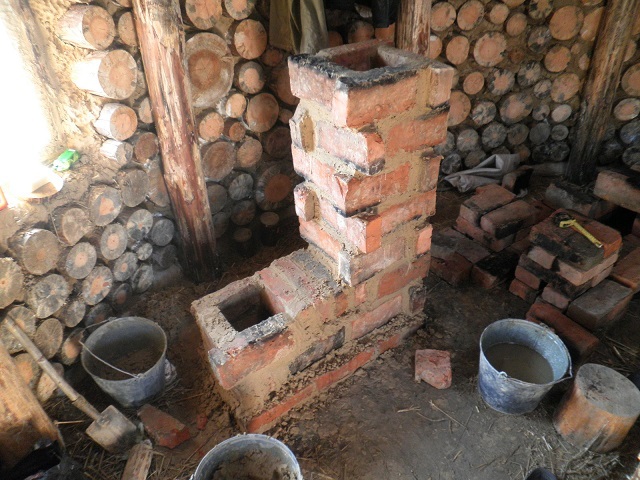

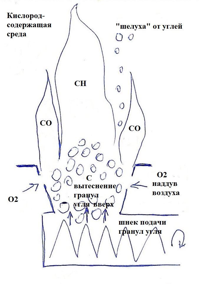

Сообщения: 6499
СообщениеДобавлено: Пн 16 Май 2022, 14:17 Ответить с цитатойВернуться к началу
Кольчугин писал(а):
Надо попросить Кольчугина попробовать установить райзер в пиролизный котел (снизу).
Да и в свою угольную горелку тоже (сверху).
Райзер нужен в качестве двигателя газов, ну и в нем происходит вихревое сжигание (два в одном)...
Мне не хватало вихревого дожигателя - я его сделал
Вы просто тупо уткнули струю в сводовое перекрытие.
Тоже, наверно, дожигатель /или тушитель/.
Но в обсуждаемых ракетах подразумевается райзерный дожигатель.
*Вам еще работать и работать "до ракет". Very Happy
Хотя бы понять, что у Вас не догорает - полугазы СО, пирогазы СН или частицы угля С.
 Размер файла:  135.43 КБ
 Просмотров:  86 раз(а)

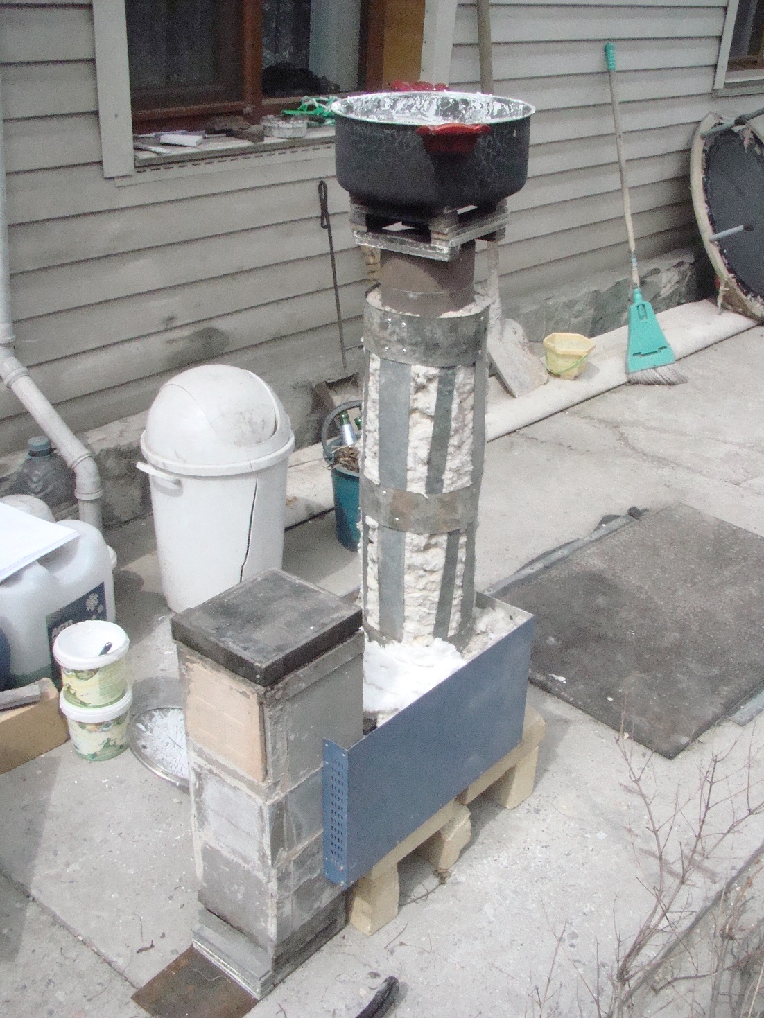

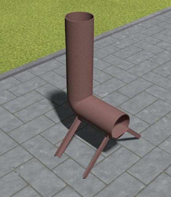

Сообщения: 6499
СообщениеДобавлено: Пн 16 Май 2022, 14:40 Ответить с цитатойВернуться к началу
Vladimir-spb писал(а):
Ракетная топка - это топка на твердом топливе, продукт газификации которого (полугаз) сжигается приемущественно в отдельно выделенной рабочей зоне пламенного пространства топки.
Раньше Вы не очень акцентировались на этом.
Считали, что дожечь - это значит фактически утеплить (в смысле нагреть).
Без упора на химию горения. И на процессы смешения.
А теперь газификация...
Но ведь она у Вас тоже в условиях сложного горения (окислительный пиролиз, газогенерация).
У Вас утепленный топливник и райзер. У Кольчугина непрерывная подача без райзера (фактически только два примера - семечки и гранулы угля). У Аларина вообще единственная в мире модель, не очень понятная в работе.
Так что Вы правы. Надо определяться.
Мне лично хотелось бы обсуждать ракетную классику - сопоставлять буржуйку и негритянку.
С целью создания отечественных кирпичных негров для уличных очагов.
 Размер файла:  78.32 КБ
 Просмотров:  82 раз(а)
 Размер файла:  81.91 КБ
 Просмотров:  87 раз(а)
 Размер файла:  142.66 КБ
 Просмотров:  81 раз(а)
