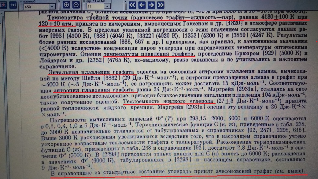

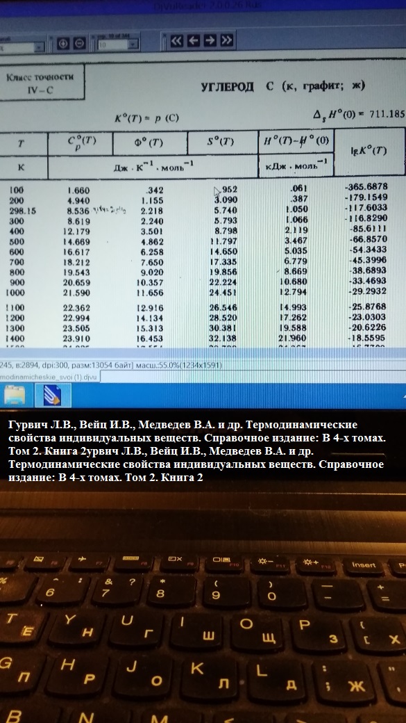

Я не знаю такого газа как углерод... Греем сильнее чем вы в печах, но кроме пыли (сажи) ничего газового не наблюдаем... Где Вы потеряли жидкую фазу углерода?
Углерод возгоняется, плавится только под давлением.
Все его свойства (очень даже не публичные) есть в Справочнике Гурвича.
Там же есть давления паров углерода. При 1000градЦ это около десяти в минус двадцатой кг/м2.
Там есть и другие газообразные углероды С2, С3, С4, С5....
Молекула С2 очень известная в науке (она димер типа О2). Это радикал (короткоживущая нестабильная), в газах присутствует тоже в мизерных количествах, но имеет большую вероятность перехода (высвечивания), поэтому в спектре высокоуглеродных пламен всегда ярко видна в виде зеленых полос Свана. По этим полосам я когда-то температуру пламен измерял спектрометрически.

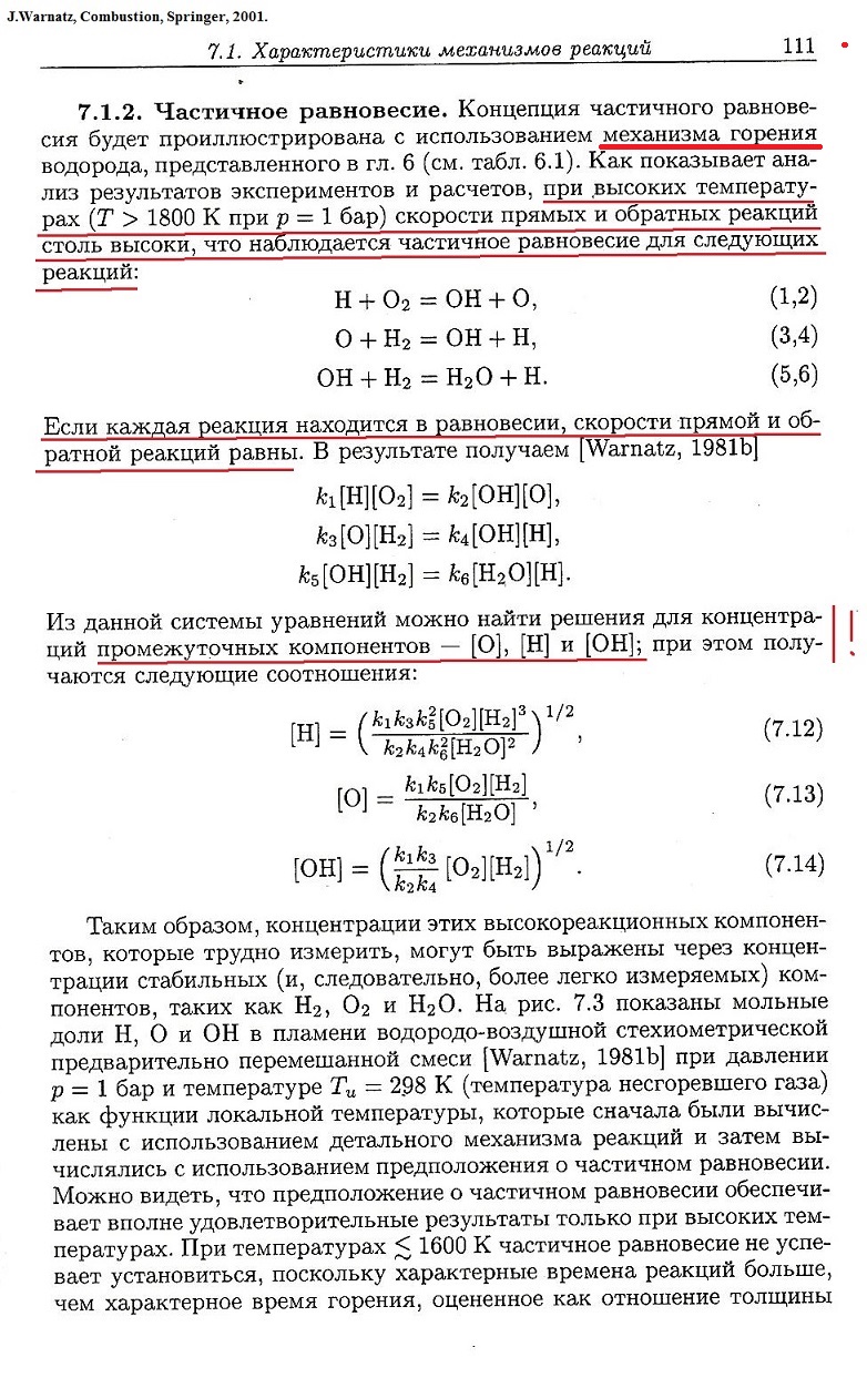

Кольчугин писал(а):
Реакции в разные стороны только те которые не относятся к горению... При горении никаких обращенных реакций нет и быть не может...
Разбирайтесь с учеными мировых университетов (текст прилагаю).
Кстати, Алма-Атинский ГосУниверситет всегда был грамотным, там часто научные конференции любили проводить.
