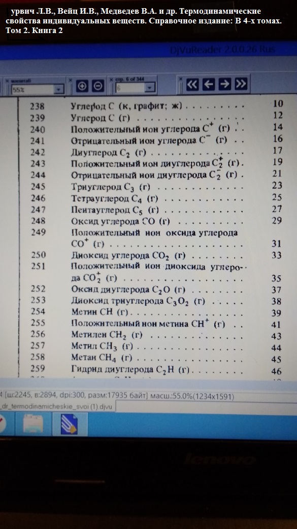

Сообщения: 6344
Добавлено:
Пт 27 Май 2022, 18:19
| Кольчугин писал(а): |
| Я не знаю такого газа как углерод... Греем сильнее чем вы в печах, но кроме пыли (сажи) ничего газового не наблюдаем... Где Вы потеряли жидкую фазу углерода? |
Углерод возгоняется, плавится только под давлением.
Все его свойства (очень даже не публичные) есть в Справочнике Гурвича.
Там же есть давления паров углерода. При 1000градЦ это около десяти в минус двадцатой кг/м2.
Там есть и другие газообразные углероды С2, С3, С4, С5....
Молекула С2 очень известная в науке (она димер типа О2). Это радикал (короткоживущая нестабильная), в газах присутствует тоже в мизерных количествах, но имеет большую вероятность перехода (высвечивания), поэтому в спектре высокоуглеродных пламен всегда ярко видна в виде зеленых полос Свана. По этим полосам я когда-то температуру пламен измерял спектрометрически.
| Радикал частица, но как вы говорите кратко-живущая, которая преобразуется в другую частицу... Значит можно считать это механизмом... Температуры есть и их можно потрогать |
Вы рассматриваете радикал как одиночную молекулу, которая вступила в реакцию и ее уже нет. А в газе статистическая картина миллиардов этих радикалов, концентрация которых определяется равновесием (термодинамикой). И только к этим миллиардам относится статистическое понятие температуры (как средней энергии частиц в ансамбле). Одна молекула пропала (преобразилась, рассыпалась, объединилась), тут же точно такая же откуда то появляется (грубо говоря). У Вас тут (как и у всех химиков) пробел "образования", элементарные акты Вы смешиваете с коллективными.

| Описание: |
| Размер файла: |
218.97 КБ |
| Просмотров: |
70 раз(а) |
| Описание: |
| Размер файла: |
174.59 КБ |
| Просмотров: |
59 раз(а) |
| Описание: |
| Размер файла: |
392.29 КБ |
| Просмотров: |
65 раз(а) |
