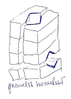

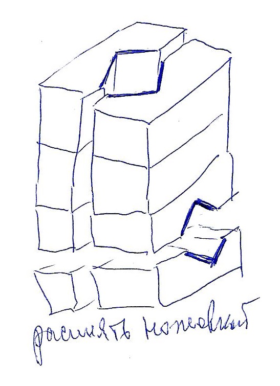

Ладно. Поспрошаю у соседей, может у кого газосиликат сохранился. Попробую ракетную пено-негритянку (на конторском силикатном клее) для гуманитарных нужд народов Африки...
Наверно, будет нетрудно выбрать в толще форму стекла керосиновой лампы и посмотреть...)

Да. Выбрать крУгом. И сколотить. У меня как раз есть гвозди 240...
С этими трубами для булерьянов одна морока. Ферритная нержавейка над крышей и двух лет не простояла. Аустенитная стоит. Но течет зимой, сандвич нужен.
А тут легкие блоки сложил над потолочным проходом. Или даже на улице.
Не знаю, правда, как с кислотоустойчивостью. Но будем надеяться.
Ну вот, Шалагину хорошая задумка нашлась. Шидель Шалагина...
Для опытов с огнем и формами камер сгорания газобетон подходит как нельзя лучше...
Вот только гвоздить и шурупить его не надо... Лучше склеить... Я свой дымоход клеил на клей-пену Макрофлэкс...
Делал дымоход в одну харю... И резал и сверлил и поднимал на чердак и крышу, т.е. совсем без посторонней помощи... И клей-пена при этом неплохое подспорье... Шов получается сверх-тонкий, так что за сохранность клей-пены можно не беспокоится...
Позже родилась идея собирать конструкцию на "сухую" - на нагеля (кусочки арматуры d12 или d14...
Плюс такого решения колоссальная ремонтно-пригодность...
Дымоход может быть либо коренной уличный (за стенкой), либо чердачный (до чердака кирпич), проход через потолок и выше - газобетон...
Да и одно из главных требований - толщина стенки дымохода не менее 85 мм... В идеале 100мм и более...
Самый тонкий типоразмер у СИБИТа - 625х100х250мм...
Я использовал 625х300х250мм, разрезая блоки пополам и сверлил отверстие d115мм...
Такие модули легко поднимаются на высоту... Одел блок на руку и лезешь по лестнице на любую высоту...
