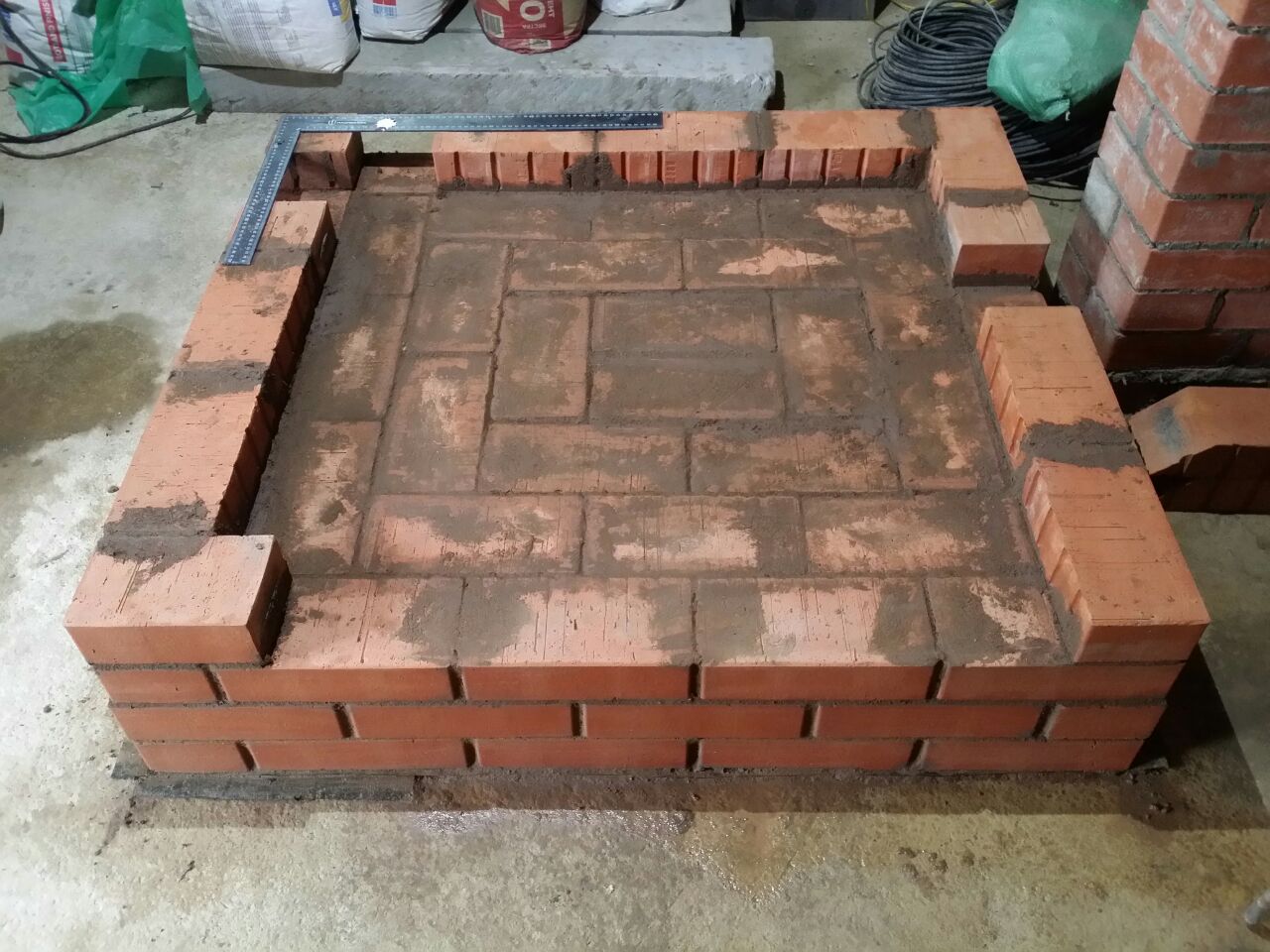

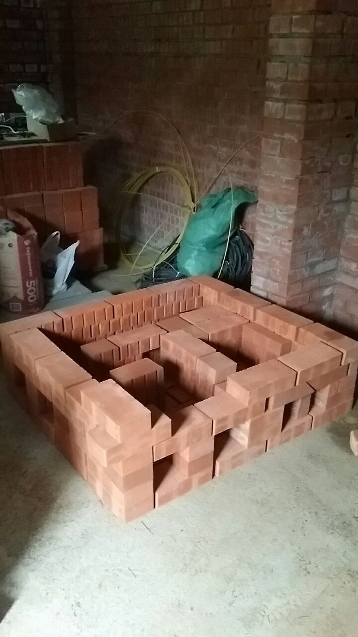

Приветствую.
Построил теплый контур домика 7м*8м в деревне. 2 этажа, кирпич.
Место под печь позволяет построить на 1 этаж печь ОВИК3. Кирпич ЛСР М250. Шамот - от старой советской печи.
Пока занимаюсь конструктором в реальном размере, пилю заготовки.
Вопросы появляются, буду выкладывать.
Прошу давать советы, рекомендации, можно учить жить.
Очень мало информации по ОВИК3.
И очень много по теме, разобраться трудно, всего не перечитать. А времени до зимы мало.
Поэтому, уважаемые коллеги, прошу отзываться не боясь повториться.
Вопрос 1. Оправдан ли выбор?
Вопрос 2. Нужна ли теплоизоляция от фундамента? Фундамент дома теплоизолирован от грунта. До печи еще 2 ряда кирпича на фундаменте. Ваше мнение, можно ли пренебречь теплопотерей?
 Размер файла:  104.56 КБ
 Просмотров:  209 раз(а)
Последний раз редактировалось: Olyhon (Пт 28 Июль 2023, 15:52), всего редактировалось 1 раз

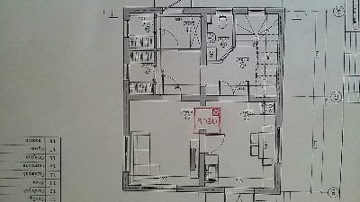

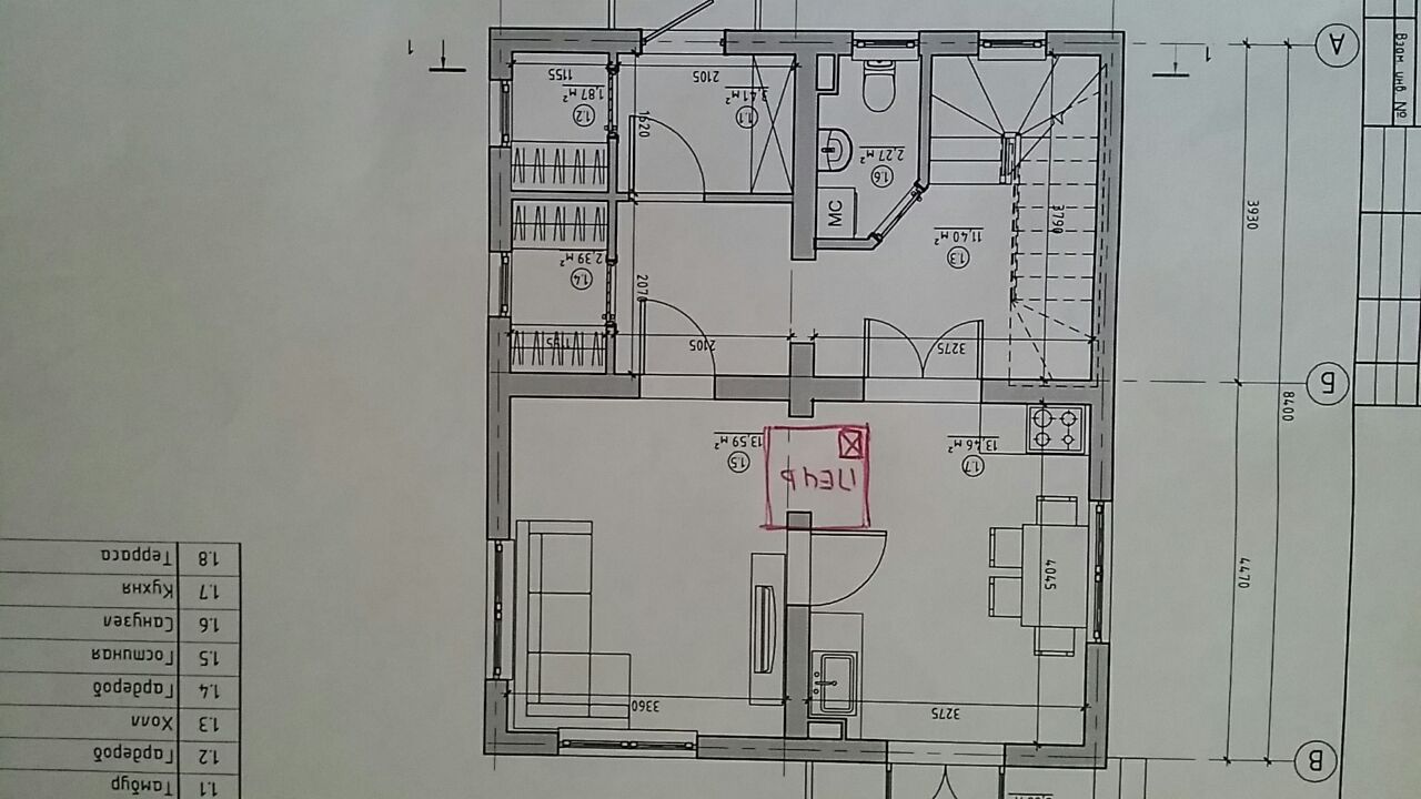

Olyhon
Зарегистрирован: Ср 26 Июль 2023, 15:08
Сообщения: 19
СообщениеДобавлено: Пт 28 Июль 2023, 20:10 Ответить с цитатойВернуться к началу
1. Зачем нужна чугунная плита? Печь ведь для отопления строится, а не для готовки пищи. Чугунная плита "портит" процесс сжигания дров. Высокая шамотная топка правильней будет.
Сейчас живу в деревянном доме с печкой. нравится готовить и печь хлеб и булочки. Поэтому сознательно жертвую КПД.
2. Не нужна. Гидроизоляция, поверх 2 сплошных ряда.
Кладите полный план домика с печкой на плане и местом трубы на печке.
Посмотрим-подумаем вместе.
 Размер файла:  118.57 КБ
 Просмотров:  216 раз(а)

Сообщения: 6070
СообщениеДобавлено: Пт 28 Июль 2023, 23:45 Ответить с цитатойВернуться к началу
Раз ПМЖ 2-х этажный, то и выкладывайте оба Плана...
Что за мода - секретничать...

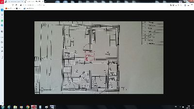

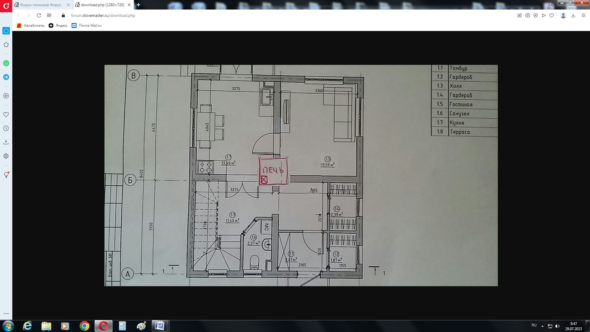

Olyhon
Сообщения: 19
СообщениеДобавлено: Пт 28 Июль 2023, 23:56 Ответить с цитатойВернуться к началу
Да и прятать то нечего. Второй практически как первый, только вместо дверей окна. Конфигурация такая же. Печку на 2 этаже хочу поменьше. Пока не определился.
Сообщения: 6070
СообщениеДобавлено: Сб 29 Июль 2023, 08:59 Ответить с цитатойВернуться к началу
Для 100 квадратов Вам на каждом этаже понадобится снимать с печки не менее 5-ти кВт., по зиме...
Хотя бы так...
 Размер файла:  299.26 КБ
 Просмотров:  212 раз(а)

Первые рядочки.
Первые два - до уровня чистового пола (утеплитель с трубочками воды и прочих коммуникаций и стяжка).
Кладочный раствор СПО. Встречаются камушки, но в общем нормально.
 Размер файла:  194.71 КБ
 Просмотров:  231 раз(а)
