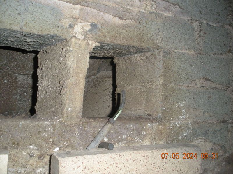

Андрей Захарович писал(а):
при растопке полностью открыто поддувало и "Задвижка Прямого Хода", которая не совсем задвижка, а поворотная керамическая плита (железо там сгорает на раз).
Ясно. В трубе Т350. Там все железо сгорает мгновенно... Very Happy
В трубе да, но в ТОПКЕ до 800С легко. И более того, это даже не мое мнение, а уважаемых профи:
https://www.youtube.com/watch?v=mbMG5xF7lQM
Я с ними согласен и тоже считаю керамика - лучшее решение. У меня стоит уже 30 лет, только менял 4 раза управление ею, других нареканий нет и не было.
Что за "топочная температура" Т1? Где эта термопара стоит, не представляю.
Если же "моей" температуры в сопле нет, то какая может быть Ваша температура Т2?
Впрочем, печь Ваша. Вам, должно быть, видней, что Вам надо. Very Happy
Здесь:
https://forum.stovemaster.ru/viewtopic.php?t=12419
от Ср 21 Декабрь 2022 я показал ГДЕ установлены все Т-пары.
Я "вашу" установил тоже, можете взглянуть.
С нею возникла следующая коллизия - В логгере 4 канала, а с "вашей" 5, я добыл второй логгер, мой РС принимаеи только кого-то одного. А у АЗ только МАКИ, на которые софт логгера категорически не встает. Сей момент в поиске дохленького лаптопа под Виндами, иначе придется отказываться от кого-то: либо Труба, либо Каменка..
А не хотелось бы - это разрушает мою картину мира...

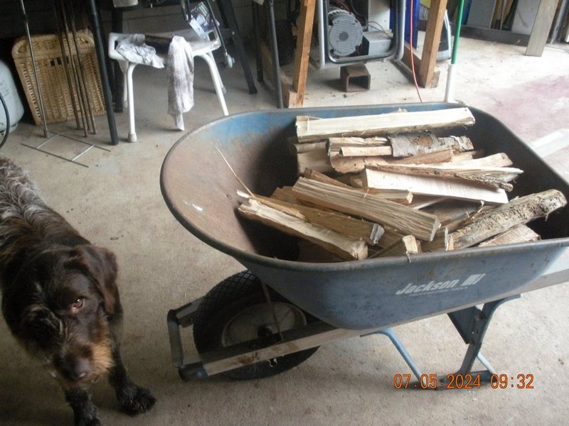

"Выход" (сопло, фурма, форсунка) должен быть один.
А то через один выход пойдут ПГ. Через другой выход - избыточный воздух.
И не известно, вступят ли они между собой в реакцию, охладившись в выходе...
По крайней мере на этапе растопки. Даже полностью на лучине...
Если мы их СМЕШИВАЕМ, то какя разница кто через что или как прошел?
Я потому и решил смешивать, поскольку схема топки изначально строилась на ассимметрии. А мне важен путь, вернее его длина - она должна быть минимальной. Минимальным нашел ЭТОТ вариант. А с одним портом я пробовал и он не показал себя лучшим.

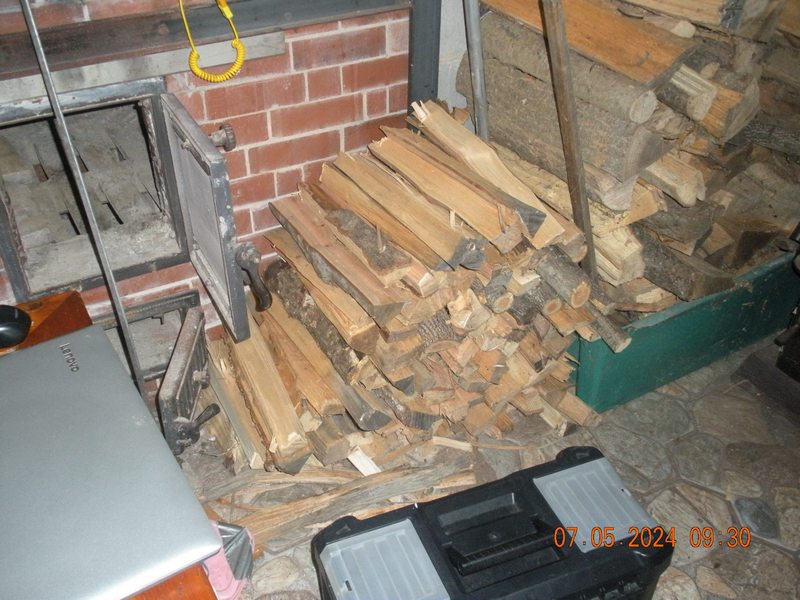

ВСе замерло перед "битвой": дрова взвешены и уложены, печка вычищена, дело за малым - где взять лаптоп?
Резервы "Ставки" и главный истопник = 17 кГ
 Размер файла:  97.44 КБ
 Просмотров:  94 раз(а)
Основная "Ставка" = 40.5 кГ.
 Размер файла:  105.24 КБ
 Просмотров:  106 раз(а)

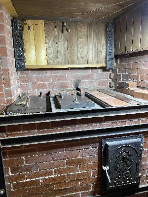

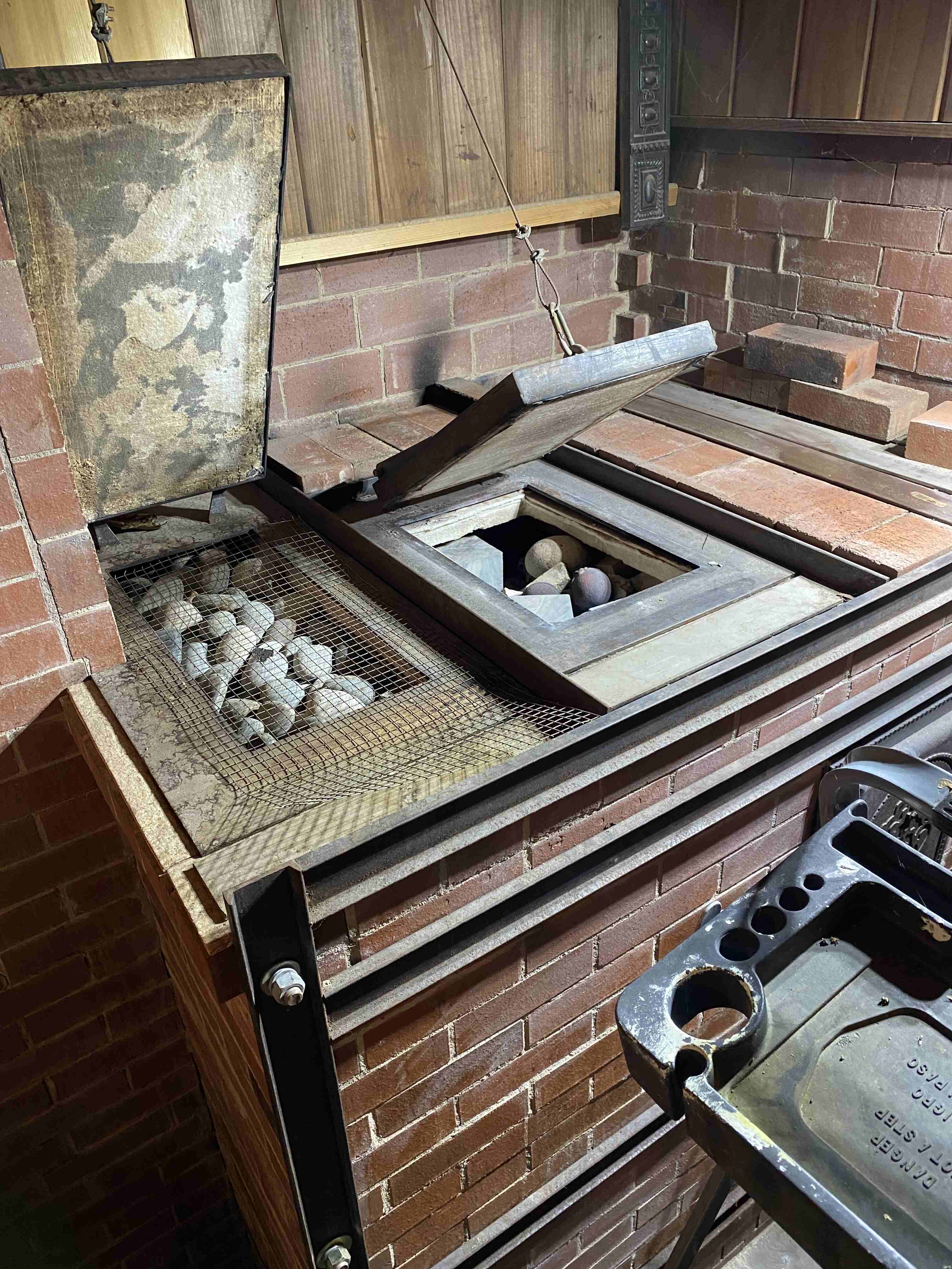

Учусь сжимать фото и заодно расскажу о последнем ремонте печи. Это общий вид до ремонта. Слева белая каменка для влажного пара, у черной каменки две дверцы - фронтальная и верхняя.
 Размер файла:  770.92 КБ
 Просмотров:  117 раз(а)
Андрей Захарович
Сообщения: 1249
Регион: USA
СообщениеДобавлено: Сб 3 Август 2024, 19:35 Ответить с цитатойВернуться к началу

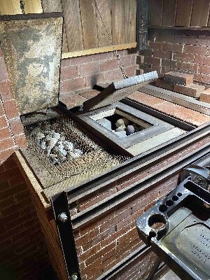

Тот же пейзаж с уже поднятыми крышками.
 Размер файла:  741.23 КБ
 Просмотров:  116 раз(а)

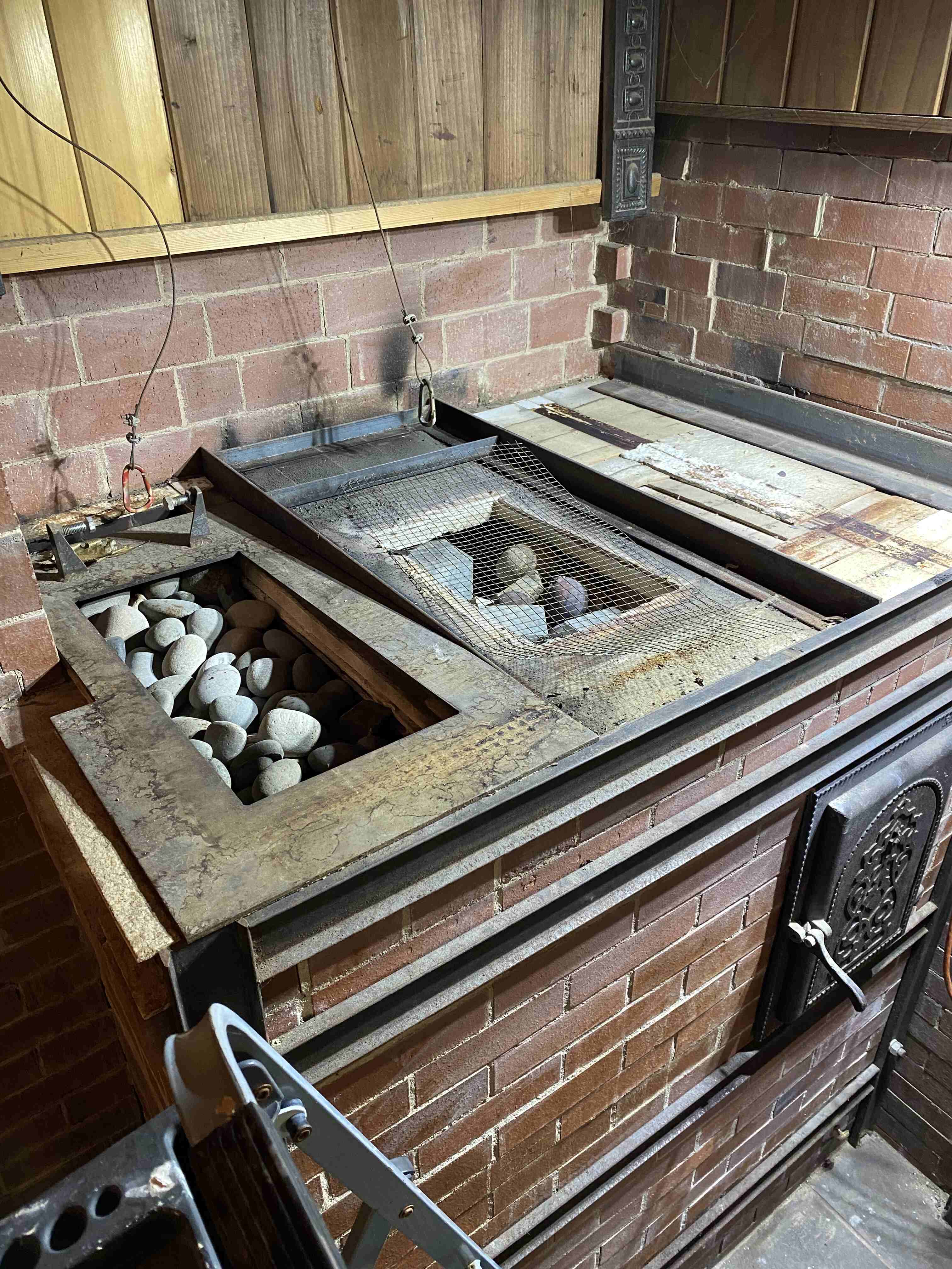

Андрей Захарович
Сообщения: 1249
Регион: USA
СообщениеДобавлено: Сб 3 Август 2024, 20:14 Ответить с цитатойВернуться к началу

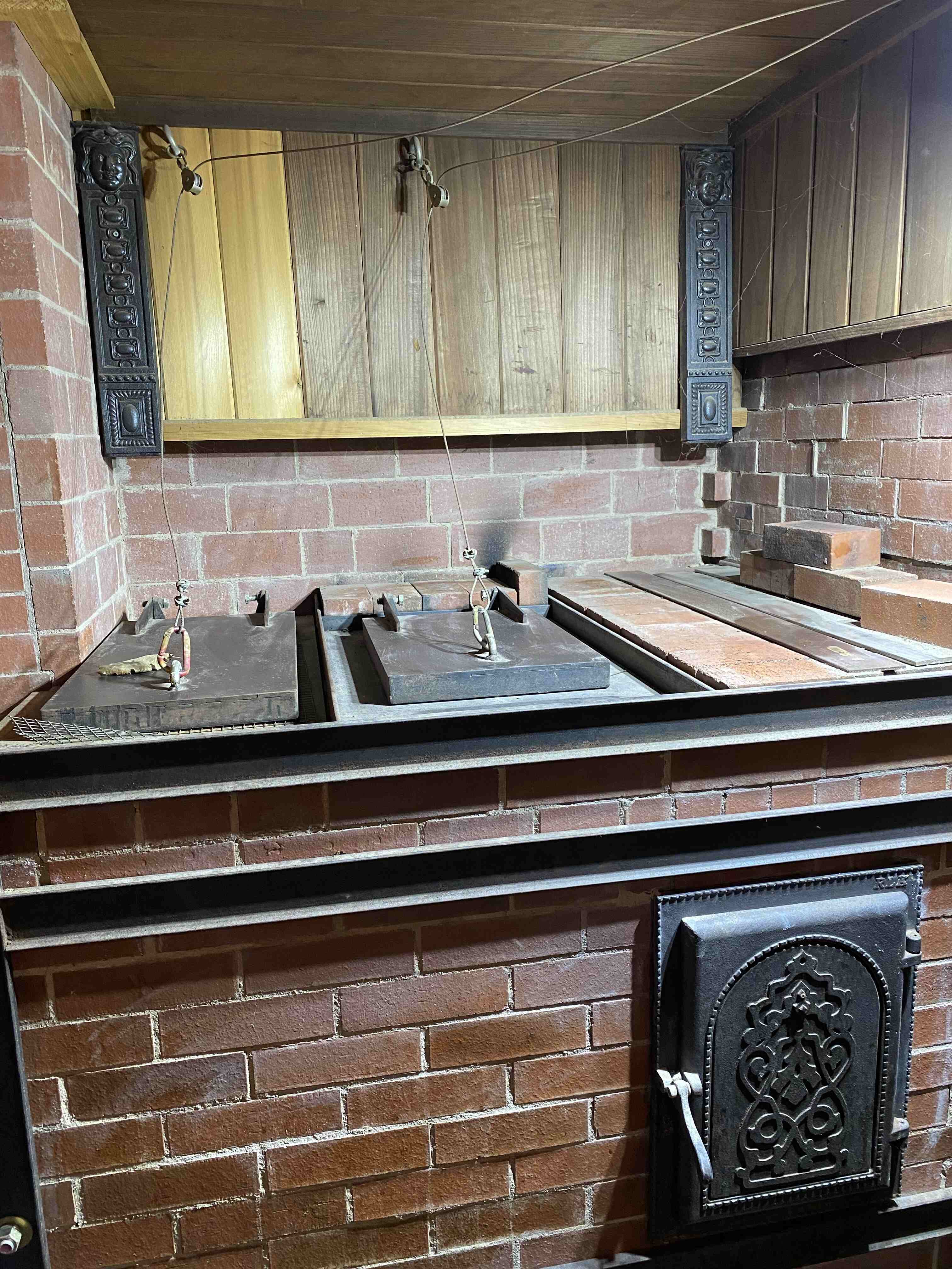

А теперь без крышек!
 Просмотров:  104 раз(а)
Андрей Захарович
Сообщения: 1249
Регион: USA
СообщениеДобавлено: Сб 3 Август 2024, 20:17 Ответить с цитатойВернуться к началу
Виноват! Ошибся.
 Размер файла:  765.58 КБ
 Просмотров:  107 раз(а)

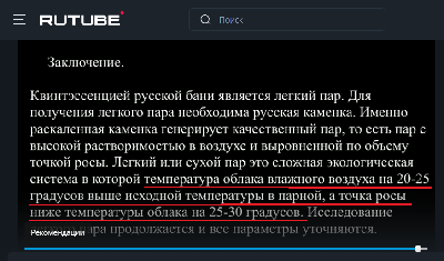

Что-то здесь не то... Надо было бы начинать с ТТР.
*А то, например, берете исходную температуру Т40, рассчитываете рабочую температуру облака Т60, а затем рассчитываете ТТР30... :D
*А то, например, берете исходную температуру Т40, рассчитываете рабочую температуру облака Т60, а затем рассчитываете ТТР30... Very Happy
Что не то? Что-то это что? ТТР это по сути количество пара. Т облака 60 при ЛП мне не встречалась, но в принципе, если пара мало, то он всегда ощущается как легкий, независимо от энергии, которую он несет. Не уверен, что при 40 достаточный фон ЭК для ЛП. Не исключаю, что будет потеря энергии. Вот 50 уже другое дело и при повышении до 70 ЛП может быть вполне качественным.
