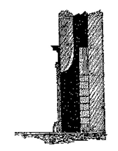

Vad писал(а):
Поэтому меня стали смущать упоминания Баркли...
Бакли.
https://www.rumford.com/author.html
Да. Опечатка. Бывает. Буду внимательней.
Прошу также прощения у Александра Минеева, что как-то пропустил букву в имени.
Конечно, это тоже опечатка.
https://forum.stovemaster.ru/viewtopic.php?p=208042#208042
Бакли привел рисунок оригинального Рамфорда.
Зуба нет. Есть уступ. Случайно получился. И все работало.
Надо почитать оригинал, что любезно предоставил ВАД.
Спасибо. Но читать очень трудно. Тем более с моим зрением.
*Честно говоря, не предполагал, что даже в 21 веке будут гадать о работе камина.
Вроде газодинамика нынче настолько продвинута, что кто-нибудь наверняка должен был разъяснить убедительно. Но нет.
Пчелкин говорит, что зуб не нужен. Минеев говорит, что зуб нужен.
Кто прав? Кто виноват?
В печной литературе обывателя запутали - вместо зубов еще и пороги придумали...
Селиван в русскую печь втиснул и зуб, и Борсука.
По заветам Рамфорда всё заузил до предела. На всякий случай, наверно.
С объяснениями не спешит... Very Happy

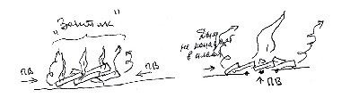

Ладно. Вернемся к теме.

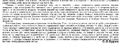

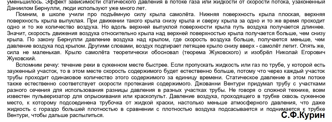

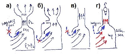

Меня ознакомили со статьями С.Ф Курина о зубе в каминах.
Автор не только известный печник (практик и изобретатель), но и по институтской профессии физик (так же как и его сын).
Его анализ (как и у В.М.Пчелкина) основан на формуле Бернулли.
Входящий в заужение поток газа ускоряется.
Соответственно, в заужении появляется разрежение (а).
Предполагается, что это разрежение может стать настолько сильным, что приведет к появлению дополнительного подсоса в заужение.
Это разрежение Автор использует также практически для отсоса газов через патрубок в сужение (б).
Ясно, что это разрежение сохраняется и в случае последующего зауженного тракта (в).
Мне кажется, что это разрежение не может привести к дополнительному подсосу.
Догадываюсь, что такую точку зрения разделит и Александр Минеев.
Поскольку он где-то отмечал, что для разных потоков надо выделить разные отдельные трубки тока.
В результате ввод дополнительно газа в сужение приведет к нарушению разрежения в сужении.
И схема трансформируется в байпасную систему с уменьшением основного потока.
Ситуация может быть исправлена вводом в заужение не любого, а именно горячего газа (как и происходит в камине).
Тогда вплывающий и ускоряющий "аэростат" (см.выше) в трубе как поршень дополнительно вытягивает газ из заужения, вызывает еще более сильное разрежение, что приведет к возникновению дополнительного подсоса в разрежение (которое затем пойдет на создание всасывания в проеме камина).
Модель же реки Курина даст струю газа в последующем расширении (за зубом), которая не даст обратным потокам войти в "быстрину сужения" и будет выглядеть как "отражение" нисходящего холодного потока на зубе в широкой трубе.
Надо бы нарисовать реку поподробнее, но пока как внизу рисунка
https://forum.stovemaster.ru/viewtopic.php?p=208266#208266

Александр Минеев
Сообщения: 540
СообщениеДобавлено: Ср 26 Февраль 2025, 23:02 Ответить с цитатойВернуться к началу
не могу огласиться с т.Куриным - костер горит - это хорошо, а дальше "зуб направляет этот поток" - не зуб направляет, а разряжение от дымохода "сосет". Давайте представим, что построили только до зуба включительно. А дальше ничего нет. И зажгли костер. Зуб направляет....и пусть себе направляет, а дымить то без трубы будет во все стороны конкретно! Чтобы пропустить расход костра через узость нужна внешняя тяга.
Печки - дело разговорное!)))
Да... согласен. Без тяги трубы никакой зуб не поможет.
Александр Минеев
Сообщения: 540
СообщениеДобавлено: Ср 26 Февраль 2025, 23:27 Ответить с цитатойВернуться к началу
но тут немножко все хитрее и очень сильно зависит от конструкции. В классическом зубе на задней стенке камина - он реально на 2 ряда выше портала, т.е. 10-15 см. И, скорее всего, эжекционный эффект , про который пишет ЮМ, не может быть реализован. И это тот вариант про который я писали именно его я и представлял себе.
У Рамфорда - я строил и знаю - высота сопла 35-40 см. Может там возникнуть самотяга? Наверное, может. Т.е. из этих соображений Рамфорд , по идее, должен легче разжигаться.

Александр Минеев
Сообщения: 540
СообщениеДобавлено: Ср 26 Февраль 2025, 23:51 Ответить с цитатойВернуться к началу
Но Рамфорды) очень разумно дальше себе ведут - не смотря на этот возможный эффект сопла и рекомендованные сечения дымохода типа 250!!!!!( конкретные балбесы)))), имхо), они все равно ставят дымовую камеру ( дымосборник, конфузор) - smoke chamber выше зуба!
Т.е. соломку подстилают! Молодцы!
(а может у них просто ширина горловины больше, чем диаметр дымохода).
))))Не зря мне Рамфор камин нравится и я его продолжаю строить!
А почему не смотря? Эффект сопла вреден?
Дымоход 250 это очень много? А кто они?
Я не очень все это понял. Поясните, пожалуйста, поподробнее.

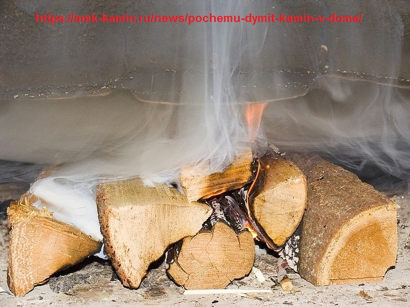

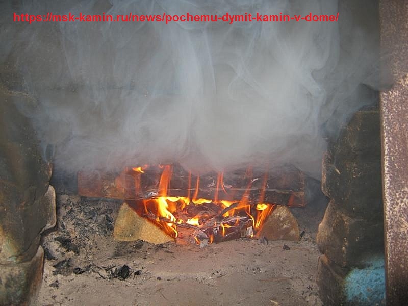

Я понимаю Ваше стремление любыми путями логически обосновать решетку.
Но решетка, наверно, должна быть меньше пода печи. Иначе будет проскок по краям.
Поэтому решетка раздувает по середине больше, наверно.
Короче, лучше сделать множество мелких пламен по всей поверхности закладки (пламенный "зонтик").
Чтобы сжечь весь этот белый дым (копоть) с не горящих пока поленьев.
https://msk-kamin.ru/news/pochemu-dymit-kamin-v-dome/
